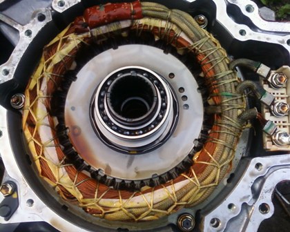

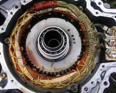

Привет Всем.
Вопрос к специалистам по электромоторам.
Будет ли преимущество у 6 ти фазного мотора перед обычным 3х фазным БЛДС имеется ввиду и тот и другой?
Управление векторное.
Может уменьшится импульсная нагрузка на мотор и батарейку или овчинка выделки не стоит.
Задумка простая надо намотать моторчик для трайка.
Будет 6 холлов по 60 градусов. 2 независимых контроллера или один но такой https://electrotransport.ru/index.php?topic=23088.msg519757#msg519757
strannik
#1

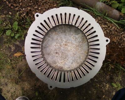

Мотать попробую проводом 1 мм 12 витков 8 жил на катушку - 24 катушки если на3 фазы 48 пазов.
На 6 фаз соответственно- 4 провода 12 витков- 48 катушек.
Магнитов 8, ширина статора 30 мм диаметр ротора 140 мм.
Потом все катушки в кучу - 8 звезд .
