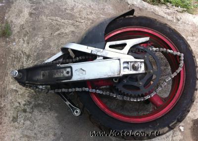

Не спеша собираю барахлишко для драндулета, пришло колесико с маятником, цепью и звездочкой ведущей.
Все в сборе весит просто очень много 29 кг. Надеялся что будет по легче.
Колесо 150х60х17 маятник алюминиевый, но по моему его сломать не реально. Посмотрел на этот и свой самопальный выкинул по дальше.
vladk
Цитата: strannikВсе в сборе весит просто очень много 29 кг. Надеялся что будет по легче
Вы бы ещё от литрового взяли... У ZXR400, вашего донора, максимальная длительная мощность за 45кВт
strannik
Меньше не нашел, чтоб дешево и сердито. А от скутера ставить под электромотор 30 квт длительной и 60+ квт кратковременной нет
смысла. Или маятник на узел завяжет или еще чего отвалится, а так запас карман не тянет. Тем более что общий вес за 300 уйдет.
Кстати от литрового не намного тяжелее.
vladk
Ого, кабанчик) Не забудьте резину по индексам скорости-нагрузки подобрать под новые условия

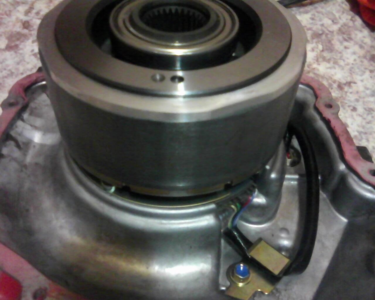

Цитата: strannik от 27 Дек. 2014 в 23:20
Почитал тему про поездку на урал и решил что один контроллер это не очень хорошо.
Дохнут гады.
А 2 лучше, тем боле мотор оборотистый тише будет работать чем на 3 х фазах.
Так было намотано на 500в.
Судя по картинке, похоже, что магнитов действительно 8. Но они так расположены в роторе, что на его поверхности получается 16 чередующихся магнитных полюсов, т.е. для расчета схемы нужно брать 8 ПАР полюсов ротора (или 16 постоянных магнитов в привычном нам понимании).
strannik
Магнитов 8 и соответственно 4 пары полюсов даже если проверять простой железкой 8 раз дергается за 1 оборот.
Поменял и ротор и корпус мотора на более мощный, с перспективой.
Abos
Там на фото просматривается оттиск постоянных магнитов. там видно 8 пазиков на роторе. В аккурат эти пазики и разделяют северный полюс от южного. А строго посередине между пазиками "просвечивается" разделитель между другими южным и северным полюсами. И ширина этого разделителя равна ширине пазика. Это наводит на мысль, что считать все-таки нужно на 16 полюсов, а не на 8.
И проверять нужно не железкой, а маленьким магнитиком. Сколько раз он притянется и оттолкнется за один обход по окружности ротора, столько и полюсов.
