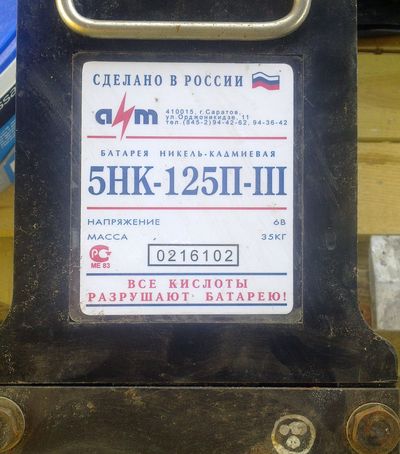

1. Вот наклейка на корпусе для сборки. Обратите внимание на надпись внизу:
2. ИМХО. Карбонаты натрия и лития что могут получиться при поглощении СО2 из воздуха, легко  растворимы в воде, т.е. они не будут в  виде твердого осадка и легко уйдут вместе со сливаемым электролитом. Карбонаты никеля и кадмия  вряд ли будут образовываться пока есть свободный анион ОН-.  Из нерастворимых карбонатов может нарисоваться только карбонат кальция и магния, но только в том случае, если применять жесткую водопроводную воду.  Получается что и вымывать то нечего.
И промывать все это уксусной кислотой ИМХО ошибка. Рискуем получить растворение катода и анода (щелочи)  кислотой с получением ацетата кадмия и никеля.

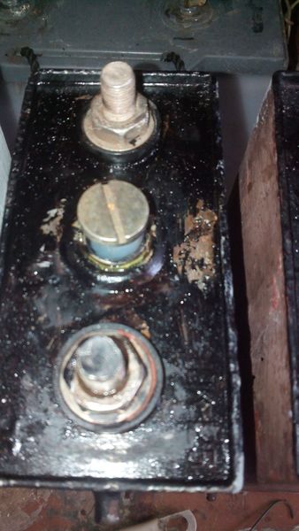

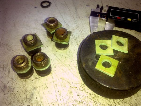

Прокладки на пробках  моих банках тоже в хлам. Изготовил новые прокладки из маслобензостойкой резины. Пробойником послужила обрезанная по нужному диаметру гильза от 7.62х54 (мосин). Далее одеваем в проточку и ножницами обрезаем наружный диаметр:
А вот где взять резиновые колечки (воздушные замки) - пока не придумал. Там нужен мягкий тонкостенный шланг.  Нужно поискать силиконовый.

Цитата: Abirvalg от 09 Июль 2021 в 18:36А вот где взять резиновые колечки (воздушные замки) - пока не придумал. Там нужен мягкий тонкостенный шланг.  Нужно поискать силиконовый.
Я часть элементов одел в мягкие силиконорезиновые колечки, нарезанные из роликов для автоподатчика копиров Canon. Был запас. Стоят уже лет пять. Не задубели, не раскисли. Сейчас тоже думаю  чем бы заменить остальные.  Если найдете решение - маякните.

Цитата: Abirvalg от 09 Июль 2021 в 18:36Сейчас тоже думаю  чем бы заменить остальные.  Если найдете решение - маякните.
Попробовал силиконовую трубку от кофемашинки.  Там настоящий мягкий силиконовый шланг. Но оказалась слишком толстостенной и слишком малого внутреннего диаметра. Кольцо натянулось, но каков будет порог превышения давления  :facepalm:
Подсоветовали глянуть в сторону кальянщиков. На ту шлангу  что идет к курильщику.  Пока в руках такого не держал.  Ну или шланги к мед. оборудованию.  На рынке такого нет, там только поливинилхлорид и подобие силикона. Дубеет очень быстро.

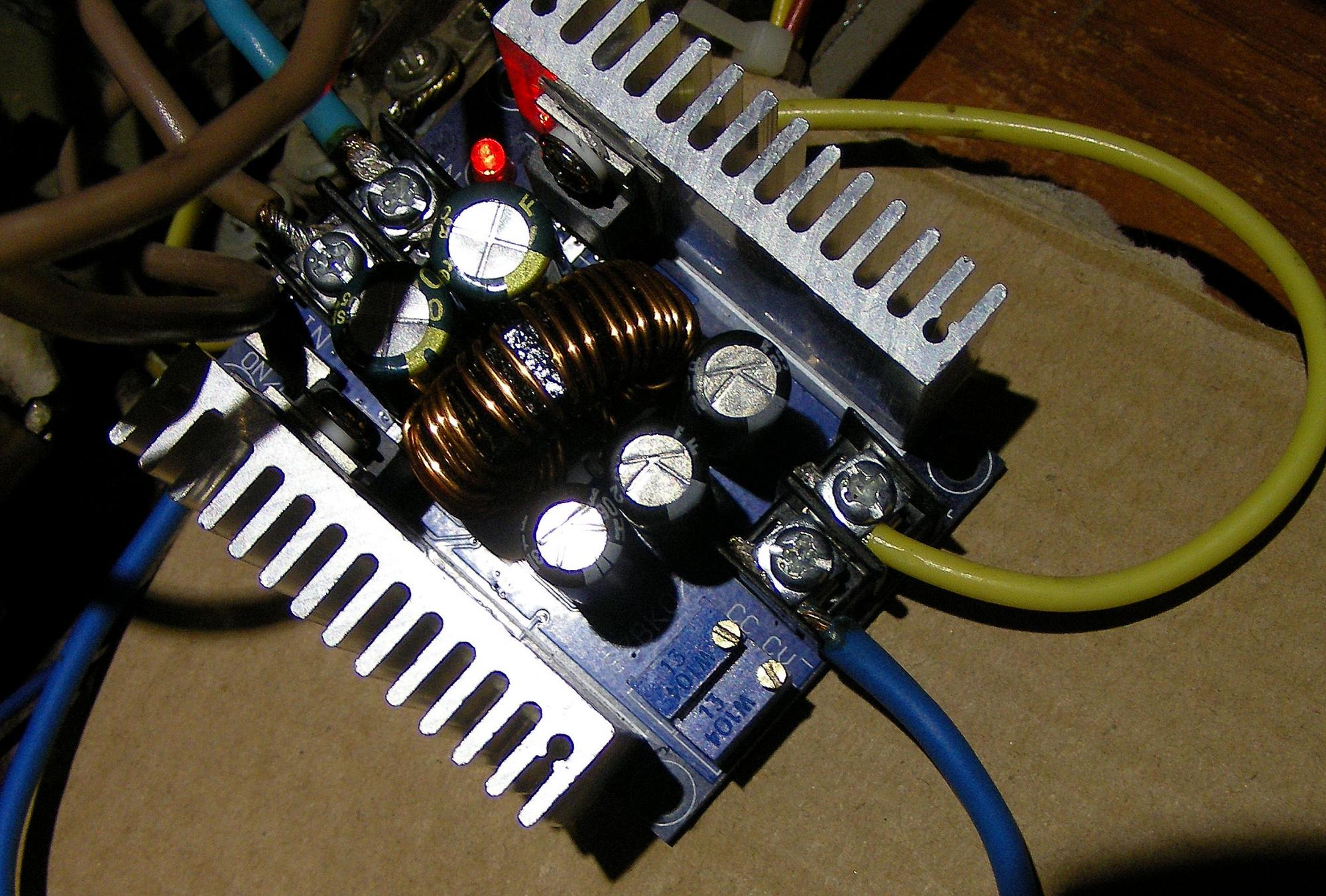

А вот тут попрошу помощи.

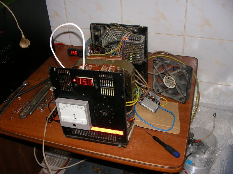

Транс я домотал до 21в  на вторичке.  Собрал  все навеской, дабы попробовать:
Нормально выдает 20 ампер, выше не пробовал.
Но мне непонятен алгоритм настройки вот этих двух резисторов:
CC  и  CV.  На холостом ходу, т.е. без нарузки, напряжение регулируется потенциометром CV. Выставил напряжение  12в и подключил аккумы. Далее начал добавлять ннапряжение, до показания амперметра  10а.  А нафига тогда потенциометр СС  ?
Как правильно настроить?
Потенциометры хочу поменять на выносные, когда буду собирать по нормальному.
Lexxre
Хороший силикон в котеторах для мочи, в аптеках продают, там гофра и клапан. Сама трубка форму заполняет пространства и не возращается в исходное состояние. Это если ее сильно сдавить.
СС  - берём лампу и выставляем ток какой нужно. Напр. упадет до малых велечин.
Далее CV без лампы --- при каком напряжении падать току до 0 .
Abirvalg
Цитата: Lexxre от 12 Июль 2021 в 00:17СС  - берём лампу и выставляем ток какой нужно. Напр. упадет до малых велечин.
Ок. Для кислотного аккума это хорошо,
но никель-кадмиевые нужно заряжать током 1/10 от емкости, в течении определенного времени. Т.е. туда нужно "налить"  определенное количество ампер/часов.  Тогда нужен постоянный ток, к примеру 15а, на протяжении всего времени зарядки.
Это как настроить?
SapienzSPB
Ограничение напряжения сделайте 18В. Подключите зарядное к ЩА и отрегулируйте потребный ток.
Lexxre
Да, так завысте напряжение чтобы контроль по току не начанался а батарея в нагрев расеевать будет мощность. Постоянно.

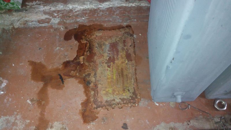

Сегодня под одной банкой образовалось такое:
Потекло по боковой поверхности в самом низу. ПФ краску пола растворило в хлам за ночь.
Вторая банка начала пузырить возле пробки:
Снял ту банку, что потекла снизу. Слил электролит и сейчас отвезу знакомому радиаторщику. Спрошу заварить локом или припоем.  По результату отпишусь.
