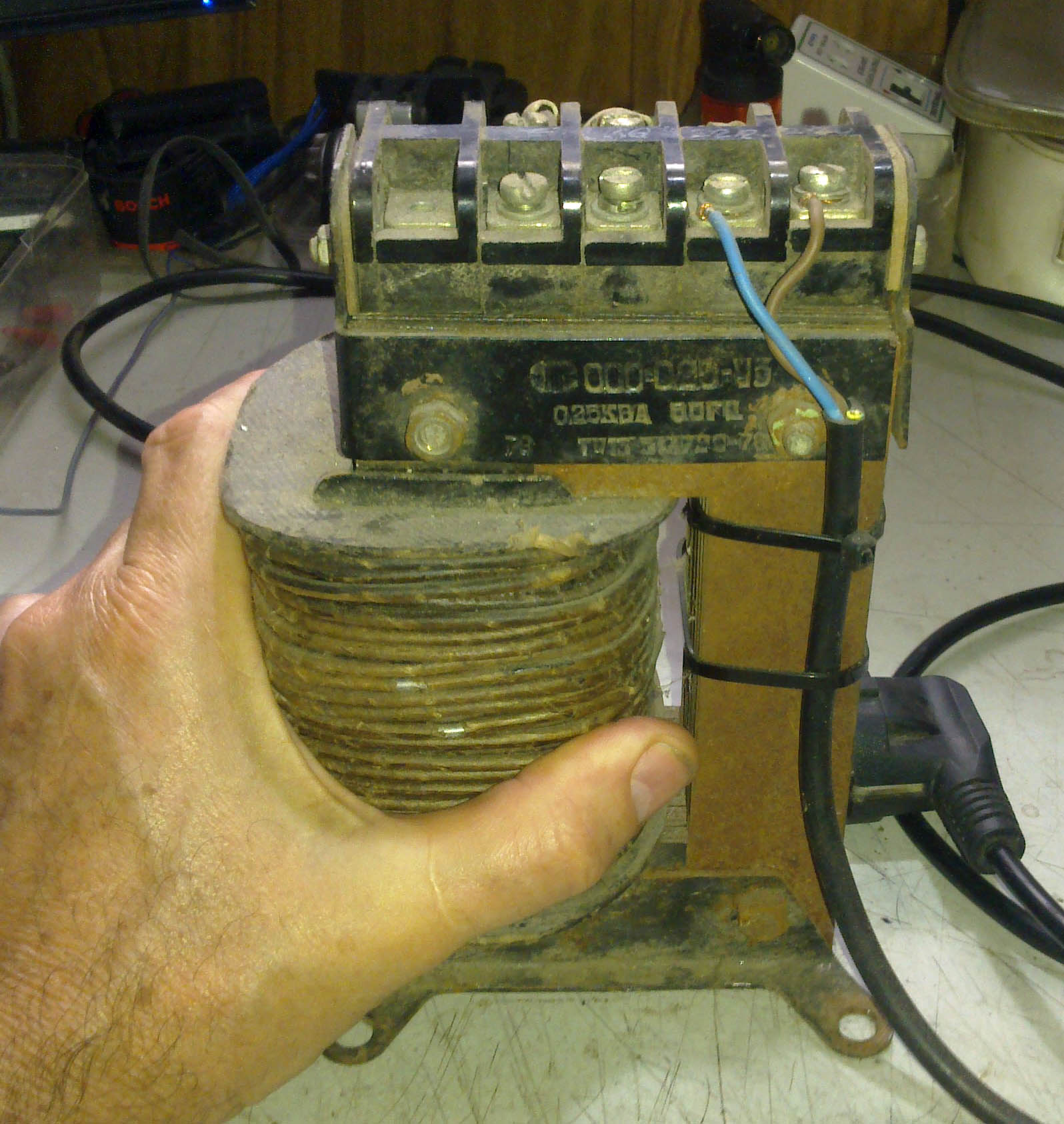

Купил б/у  сборку из 10шт.  НК125.  Планируется под бесперебойник для дома. (часто вырубают свет)
В  банках был разбаланс по напряжениям от 1.44 до 0.3 вольта.   Сборки разобрал и вымыл, как советовали на первых страницах. Долил дист. воды и выдержал сутки. Потом разрядил все банки поочередно лампочкой.
Далее подключил самопальное зарядное.   Только оно для кислотных аккумов  и более 18.4в на холостом ходу не выдает.  Ну, думаю, х. с ним  попробую.   :-(
Сейчас напряжение на сборке 15.4в, выше не поднимается, ток  не поднимается больше 3.5а.  :ah:
Как я понимаю (?)  то ток заряда  менее  0.33С, но иного зарядного нет. И это его фиг зарядит дальше.
Вопрос №1. Прекратить зарядку  или держать далее  еще 25-30 часов?
Завтра планирую быстренько собрать другую зарядку. Есть транс 220->36в.  Сниму часть вторичной обмотки и сделаю 10-15 выводов, через каждый вольт.  Подключу через пакетник.  Можно будет добавлять напряжение на выходе  шагом 1-2в.  ( или ? )
Один знакомый рекомендует   не использовать мост, а поставить диод.  Говорит, что полупериод будет полезнее, чем д/мостом.

Не нужно ничего сматывать. Это даст только снижение напряжения. Ток зависит от сечения проводника вторичной обмотки. Купите у китайцев DC-DC модуль с регулировкой тока и напряжения. Воткните после диодного моста и будет вам щастье. Делал себе зарядное: зарядный блок от ноута, китайский DC-DC модуль, китайский вольтамперметр и два китайских прецизионных переменных резистора.

  Аккумы то 125а/ч,   заряжать их нужно 0,1С,  а  транс всего 250вт.  220/36  т.е. более 5.6а  с него уже не снять ?

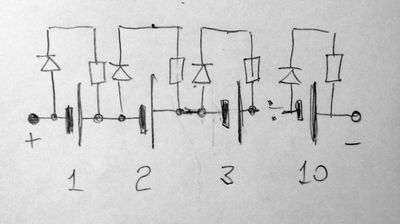

Теперь нужно сделать правильный разрядник для каждой банки.  Где то тут вычитал такое:
[b-b]"...Для полной разрядки батареи и выравнивания напряжений на каждом разряжаемом элементе можно подключить цепочку из двух кремниевых диодов и резистора на каждый элемент, тем самым ограничив напряжение на уровне 1—1,1 В на элемент. При этом падение напряжения на каждом кремниевом диоде составляет 0,5—0,7 В, поэтому выбирать диоды для цепочки необходимо вручную, используя, например, мультиметр...."[/b-b]
Может ли кто нарисовать это в виде схемы?

Цитата: Abirvalg от 05 Июль 2021 в 11:35а  транс всего 250вт.  220/36  т.е. более 5.6а  с него уже не снять ?
250/36=6,9А т.е. при напряжении 36 вольт на вторичке, с неё можно снять не более 6-7 ампер. Как-то так, вроде. И не забывайте про падение напряжения на диодном мосте.

теперь дождусь конца зарядки (ДО какого напряжения на каждой банке??? )  и попытаюсь разрядить побаночно, а не общей нагрузкой.  Насколько я понял нужно собрать такое:
Тогда какие диоды нужны и какой ток нагрузки?  (т.е. примерный номинал R)  нарежу из нихрома.

Камрады, нарисуйте пож. ту цепочку с диодами и резисторами, которыми рекомендовали разряжать каждую банку по отдельности. А то, если опять общей нагрузкой, то снова появиться переполюсовка на банках.
