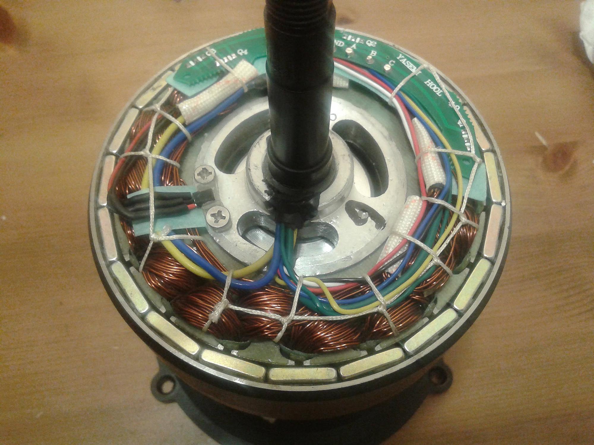

Откатал сезон на слабом конфиге-350вт, 48в 10ач. Решил за зиму сделать новый
помощнее. Хотелки такие: аллюминиевый двухподвес, пространственная рама, внешний двигатель, переделанный МАК 10, планетарка 3 скорости, лифер из призматиков 9ач 16s3p от уважаемого _claw и главное, чтоб это все влезло в обычный лифт.
Вот что удалось уже сделать.седуху буду переделовать пониже
Трансформер подвесной МАК 10Т,  Альфина 8, 48в 27а/ч

Сидушка смотрится как то жутковато. И не очень понятно, как передается вращение с мака
silayma2
Мне довелось увидеть все это на начальном этапе строительства.
Вращение с МАКа на редуктор с редуктора на колесо. Редуктор сложной формы, педали вынесены из зоны каретки т.к. все это не поместилось бы там.

vasili377
#7
Цитировать
И не очень понятно, как передается вращение с мака[b-b][/b-b]
Привод работает так: с педалей через редуктор 1:4 и фривил от трещетки передаетс на вторичный вал и через звезду и цепь на колесо с планетаркой.
С двигателя через другой фривил на этот же вал и т.д.
В лифт уже примерял, входит даже когда колеса по прямой, а можно еще и буквой х.
https://electrotransport.ru/index.php?topic=25257.0

Я правильно понял, что столь сложный и тяжелый редуктор нужен только для того чтобы педали крутить,  а к передаче от мотора к колесу он почти ни какова отношения не имеет.

[user]Николай Тимофеев[/user], абсолютно правильные однако выводы. кареточный редуктор - повышающий. он к передаче момента от ведущей звездочки на моторе к ведомой (на колесе) отношения не имеет никакого вообще. там по конструкции обороты ведущей и ведомых звёзд должно быть почти 1:1, так как мотор используется обычный МАС. задняя звезда по количеству зубьев ограничена, так как она одна. соответвенно ведущая тоже близка к ней по количеству зубцов, и соответственно чтобы иметь возможность крутить педали при таком соотношении в трансмиссии - надо повышать обороты от шатунов к ведущей звезде.
а в самом колесе уже стоит планетарка, позволяющая менять общее передаточное число.

А шестерни с подшипниками автомобильные ?Вообще интересная идея. Туда бы еще добавить сальники, прокладку, сапун, сливную и заливную пробку и маслица и вообще огонь было бы.  Корпус я так понимаю сами на фрезерном сделали?
Вы все правильно поняли, для фитнеса педали крутить плезно. ;-D
Шестерни делал сам, масла можно залить, но немного, нет сальника на вторичном
валу. Корпус растачивался на том токарном, что на фото, по наружке фрезеровался и доводился болгаркой.

Да по крупному вы за морочились. А мотор теперь щеточным стал? Или ка кто по другому сделали чтобы ось крутилась?
МАК 10 щеточным быть не может, это ему не надо. Посмотрите проект у silayma2,
у него все описано. Разница только в том, что фривил я убрал.
