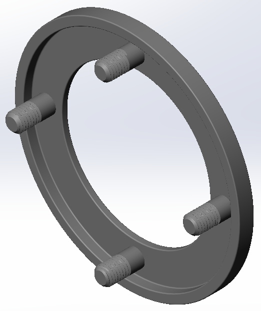

Сегодня меня осенила идея, как правильно закрепить стандартную звезду под обгонную муфту, которая стандартная с мотобоарда например, на велосипедной трещотке с шагом 1/2х1/8. Это может показаться фантастикой, но по видимому когда то, именно под это и проектировали такие звезды, а в дальнейшем выпустили свой фривил.
Размеры центральной части таких звезд с крепежными отверстиями находятся в свободном доступе, поэтому создание точного чертежа этой звезды заняло меньше 5 минут. Она находится справа на чертеже, только имеет велосипедные зубья 1/2х1/8 под вело цепь в количестве 35 зубов, но это не так важно. Слева создал чертеж велосипедной трещотки на 16 зубов (это важно), обе звездочки в масштабе 1:1. Трещотка имеет шаг 1/2х1/8 и центральный корпус обозначенный кругом в центре. Далее поворачиваем трещотку на угол 12 градусов влево, для совмещения прорезей между её зубьями и отверстиями на звезде справа, это можно видеть на чертеже.
Теперь поднимаем трещотку и накладываем её на звезду. Неожиданно, но крепежные отверстия на звезде под фривил, четко попадают между зубьями велосипедной трещетки, а корпус входит в стандартное отверстие звезды. Отверстия отметил красным цветом, а корпус желтым. Крепежные отверстия имеют диаметр 6 мм и между зубьями остается небольшой зазор (менее 1 мм), который не так страшен, но дополнительно можно рассверлить эти отверстия до 7-8 мм и закрепить болтами потолще. Даже сварка не понадобиться для крепления на фривил, а в случае чего можно откручивать звезду от фривила, а фривил от диска и менять эти части по отдельности.
Теперь абсолютно понятно, что под такие звезды нужно брать велосипедную трещотку на 16 зубов, для удобства крепления без сварки.

Бабай
Цитата: Санек84 от 18 Янв. 2015 в 21:24Сегодня меня осенила идея ...
Использовать болты для передачи крутящего момента можно, но для обеспечения соосности лучше использовать оправку, посаженную на звёздочку фривила.
Санек84
с одной стороны звезда, с другой шайба с четырьмя отверстиями как на звезде. Звезду надеваешь центральным отверстием на корпус трещотки, прижимаешь к зубьям, совмещаешь отверстия меж зубов, вставляешь болты, с другой стороны шайбу с отверстиями на эти болты, грайвера и гайки, зажимаешь крест на крест следя за перекосом, но его быть не должно, затем всё вместе прикручиваешь на резьбу диска. Сосок лучше развернуть в сторону тормозного, чтобы при подкачке фривил не трогать.
LiFePo4 это вам не свинец.
Бабай
Цитата: Санек84 от 18 Янв. 2015 в 23:08Звезду надеваешь центральным отверстием на корпус трещотки
Если они (диаметры) совпадают, то можно и так. Это тоже шайба, только с посадкой на звёздочку.
Санек84
#45
В стандартной звезде центральное отверстие 54 мм, но так как под вело цепь буду делать свою звезду, то центральное отверстие сделаю точно по корпусу трещотки. Вчера ходил в магазин за трещоткой и цепью, магазин был закрыт, поэтому пока точных размеров не знаю. Как куплю, замерю размеры корпуса и переделаю на этот размер центральное отверстие. Буду искать что нибудь близкое к 54, чтобы в случае чего можно было стандартную звезду ставить на такую трещотку.
Что думаешь на счет такой трещотки - 16 зубьев 1/2" х 1/8", посадочная резьба 1.37" х 24tpi (34,80 х 1,058 мм). Как токарь обрати внимание на размеры резьбы, это не М35:1 получается. Трещотки все идут с такой резьбой, может оно и к лучшему, поменьше немного. Какую точно точить на диске? Можно ли такое задать на советском станке 90х годов? Если нет, то в ручную не сделать?

Бабай
#46
Цитата: Санек84 от 18 Янв. 2015 в 23:23Буду искать что нибудь близкое к 54, чтобы в случае чего можно было стандартную звезду ставить на такую трещотку.
Сколько зубьев будет ведущая звёздочка (на моторе) под велоцепь ? Я хотел на своём поставить велоцепь, но посчитал, чтобы было такое же передаточное нужны звёзды 7:55 зубьев.
ЦитироватьЧто думаешь на счет такой трещотки - 16 зубьев 1/2" х 1/8", посадочная резьба 1.37" х 24tpi (34,80 х 1,058 мм). Как токарь обрати внимание на размеры резьбы, это не М35:1 получается. Трещотки все идут с такой резьбой, может оно и к лучшему, поменьше немного. Какую точно точить на диске? Можно ли такое задать на советском станке 90х годов? Если нет, то в ручную не сделать?
Я с дюймовыми резьбами имел дело только на заводе в 70 года и  в МГТУ, когда резал трубные    ;-D
А такие вражеские обозначения не видел. Знаю что на моём 16К20 дюймовую не нарежешь, потому что для гитары нет соответствубщих шестерёнок.
