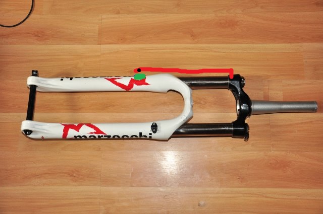

на самом деле тема интересная, но не для того что предположил автор, а для полного привода - отключать передний мотор при отрыве от земли переднего же колеса.  сделать вроде не сложно выставить геркон на замыкание при полностью вывешенном переднем колесе - так и ложных срабатываний не будет. Да и для безопасности  хорошо,
Во имя Ктулху, Именем моим...
Геркон достать несложно. Сложнее понять вашу мысль о критерии вывешенности колеса.
Я это понимаю.
А геркон как поймет?
krym2016
#24
 ну на вилке можно установить в вывешенном состоянии,а при посадке на землю вилка просядет и будет ехать,при вытягивание пера до нужного места(до отрыва конечно не дойдёт,но где-то рядом)))
Как то так

[user]krym2016[/user], ага, понял. Можно конечно и так...только зачем?
Пока геркон будет срабатывать, вас уже унесет порывом ветра, ...под соседнее авто.
Ибо держак переднего снижается от разных факторов, в первую очередь, от порывов встречного  ветра.
Я бы не на геркон надеялся,  а на биокомпьютер ...под шлемом. Это гораздо надежнее, чем самодельные датчики с неочевидным алгоритмом работы. :ah:
