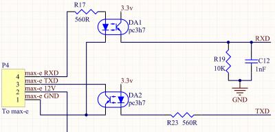

Можете сделать считывание статуса тормоза с интерфейса макса, куда BMS подключается.
Типичная схема опторазвязки, шина uart, 9bit/2stop bits/no parity, 7812kbit/sec
Инициализация для STM32:
#define BAUDRATE_PERIPH 7812
      // USART3
    USART3->CR1 |= USART_CR1_M | USART_CR1_RXNEIE | USART_CR1_TE | USART_CR1_RE; //  | USART_CR1_TXEIE ;
    USART3->CR2 |= USART_CR2_STOP_1;
    BRR_VAL = SYSCLK*1000000/BAUDRATE_PERIPH;
    USART3->BRR = BRR_VAL;
    USART3->CR1 |= USART_CR1_UE;
На шине (9 бит) ждем посылку с кодом 0x130. После нее принимаем еще 2 байта, в одном из них и закодированы битами флаг тормза и света (что из меню включается)

Пока я не нашел возможности у нашего контроллера на базе микропроцессора Atmega,  считывать данные в таком формате. Библиотека Serial может выставлять скорость передачи, но не кол-во бит в байте.
https://www.arduino.cc/en/Reference/Serial
Надо искать еще варианты.
Нашел в инете значение регистра для Serial.Begin()    это SERIAL_9N2  оно же -  0x0F.   Надо тестировать.

И так, свершилось!  :eureka:  Смог по Жениной "наводке"  научится "слушать" шину максконтроллера и включать  стоп-сигнал.
Сделал опторазвязку, "переходник"  из 4пинового стандартного разьема для ответвления сигнала TX на вход RX  алайта.    Впринципе можно было бы тупо подпаяться к плате BMS, но это не всем понравилось бы (гарантия и все такое).  Далее в код aLight добавил работу с UART Serial на скорости 7812 в 9бит режиме, как и писал Женя выше.
С этим отдельная песня, ибо стандартное Arduino IDE не умеет работать с 9бит  , да и вообще Atmega328 это 8битный проц  %-) %-) %-)
Вколхозил опторазвязку и новые проводки в контроллер коллеге Максиму [user]klyushkov[/user].
Вот демо.  Смотрите с субтитрами, звука нет
https://www.youtube.com/watch?v=2xkvnZ5XClE
Как показали испытания , если в максе вообще подключен датчик тормоза  , то сигнал break по шине передается. И стопсигнал работает  даже если Regen выключен вообще.  Он даже в режиме Charge работает)) .    Только если экран заблокировать ,  то перестанет срабатывать.

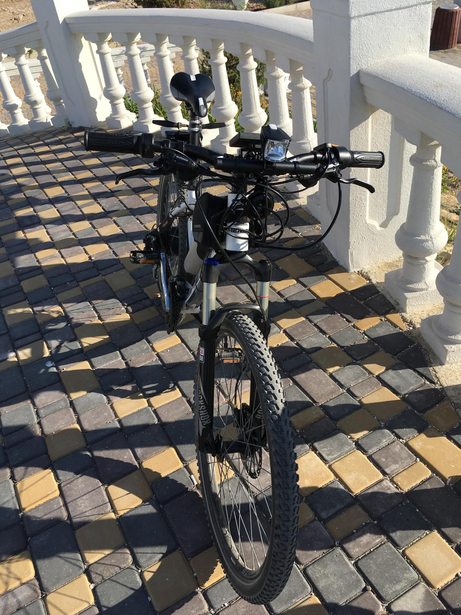

Выложу немного свежих фоток инсталяций aLight2.0  нашими силами.  Надеюсь будет, как небольшая инструкция. Байк еще не доконца готов, и когда будем "сдавать" заказчику - снимем видео. А пока вот:
Байк "триколор"  на базе рамы "E-kross" она же Чоботар.  Производство - "Веломастера".  Батарея 77в 32ач (два синих блока LiNMC от e4bike) , MAX-E, мотор Кваньшунь 3кв.
Колеса 24" на хуквормах, гидравлические тормоза Avid Jusy.  Батарея притянута к раме пластиковыми хомутами через фанерки. Лежит на куске фирменного алюминия. Вся проводка мотора и контроллера спрятана под ней.  Сам Макс-Е закреплен под рамой.  Достаточно популярное и быстрое крепление.  Вообщем классика жанра))

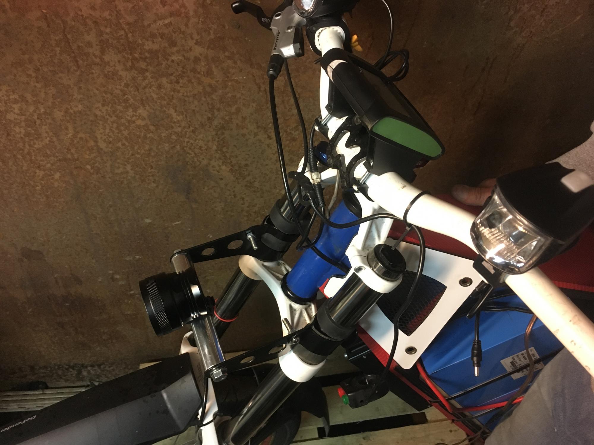

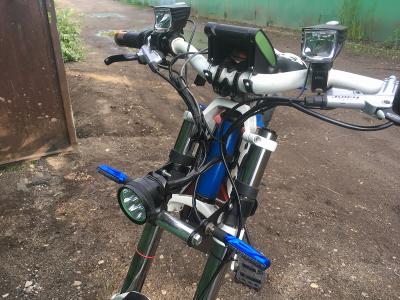

Заказчик захотел перделать свою 7 диодную фару-прожектор  для питания от высоковольтной   версии aLight, а также заказал 2 адаптированные под aLight фары ROX300 на "ближний" свет.  Снятие стоп-сигнала  пожелал сделать с шины max-e .
По остальной переферии - гудок,  стоп-сигнал "Максимка",  и тонкие, синие поворотники
Вскрытие и осмотр байка показало что в моторе нет термодатчика, что печально, но для его профилей  и манеры катания (обусловленной  в т.ч. и возможностями батареи) -  это не смертельно.  Включение рекуперации  присутствовало  ввиде простой "кнопки" на руле, на консольке двухкнопочной,  типа такой . Одна кнопка включала "стоп-кран" а вторая была ненужной.   Заказчик попросил поставить ему датчик плавной рекуперации SS49 (Холл) сразу на  ручку  переднего тормоза и выкинуть эту консольку,  что логично)

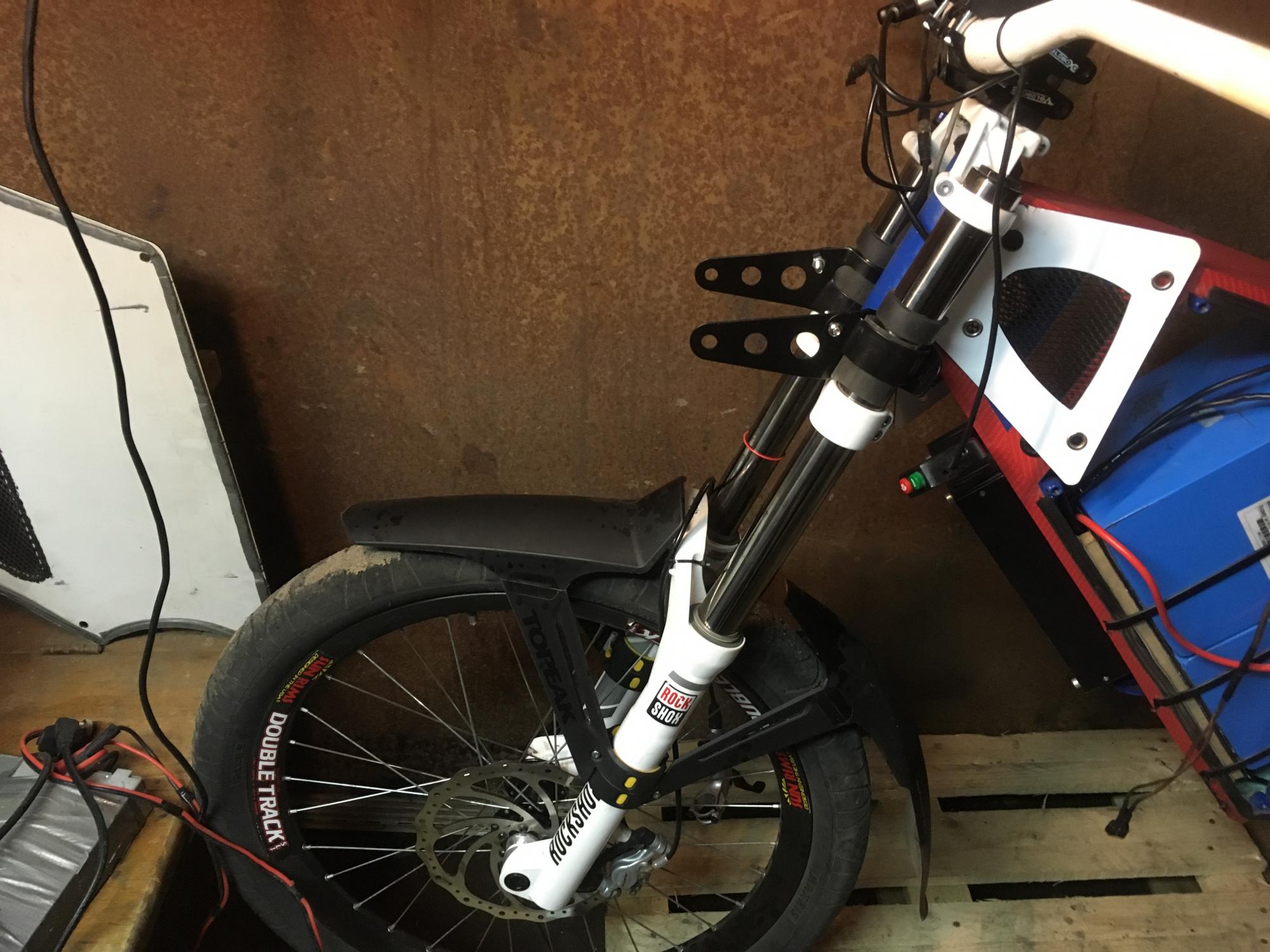

Первым делом определямся с механическими узлами - крепления фары, стоп-сигнала, ведь отмерить и отрезать нужные длинны кабелей уже "по месту" будет гораздо правильнее.
В начале, была идея использовать плоский кронштейн (типа уголка) и закрепить дальний свет и поворотники в шток вилки, прям под нижнюю траверсу. Для этого планировали использовать строительный анкер, но труба этого RoxSocks оказалась очень толстой -22мм и соответствующий анкер был бы как противотанковая граната))  .  По этому использовали более дорогие крепления для передних фар, одеваемые прям на штаны вилки.
Между ними закрепили  алюминиевую трубу , стянув её внутри м8 шпилькой и трубой потоньше. Получилось - намертво. За эту "ручку" можно байк поднять))) На такой кронштейн прекрасно "села" переделанная фара дальнего света, кнопка и драйвер родной ей больше не нужны, будет управляться, как положено, с пульта на руле нашим контроллером aLight.
В фару установлен цифровой термодатчик, драйвер настроен на 2.3А.  Светит - огонь! 7 диодов, даже китайских а-ля XML-T6  это не шутки))
Фары для ближнего света, ROX300, подключены последовательно на один канал aLight и установлены на руле.

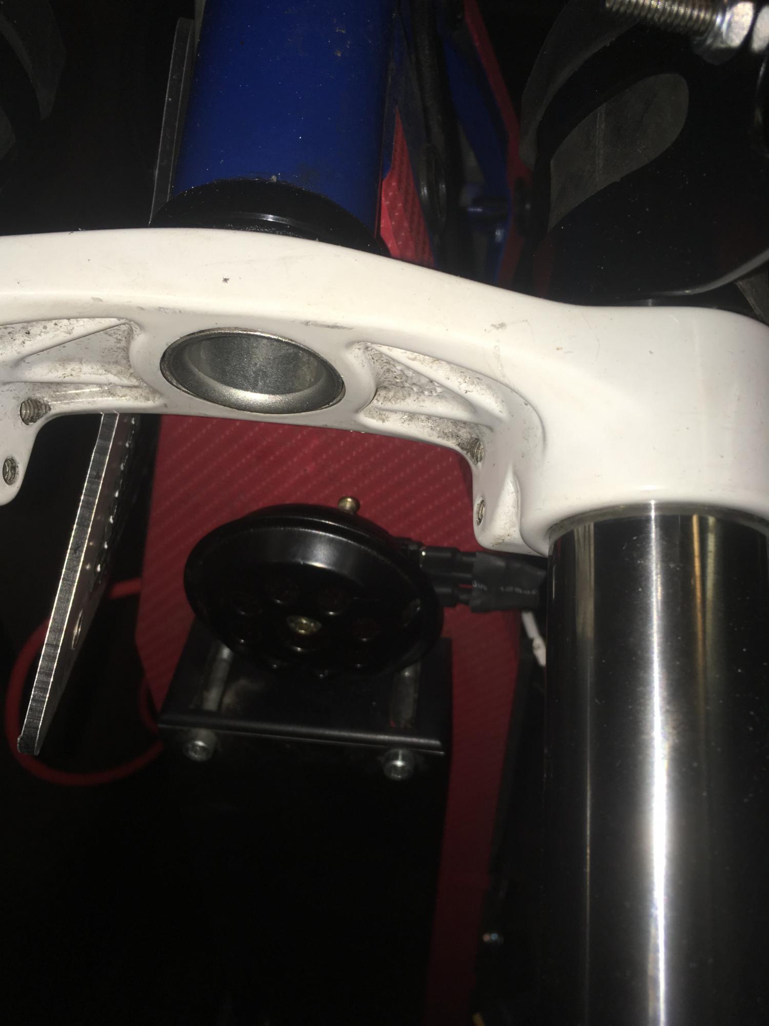

Гудок закрепили под рамой спереди контроллера.
Продолжение следует...

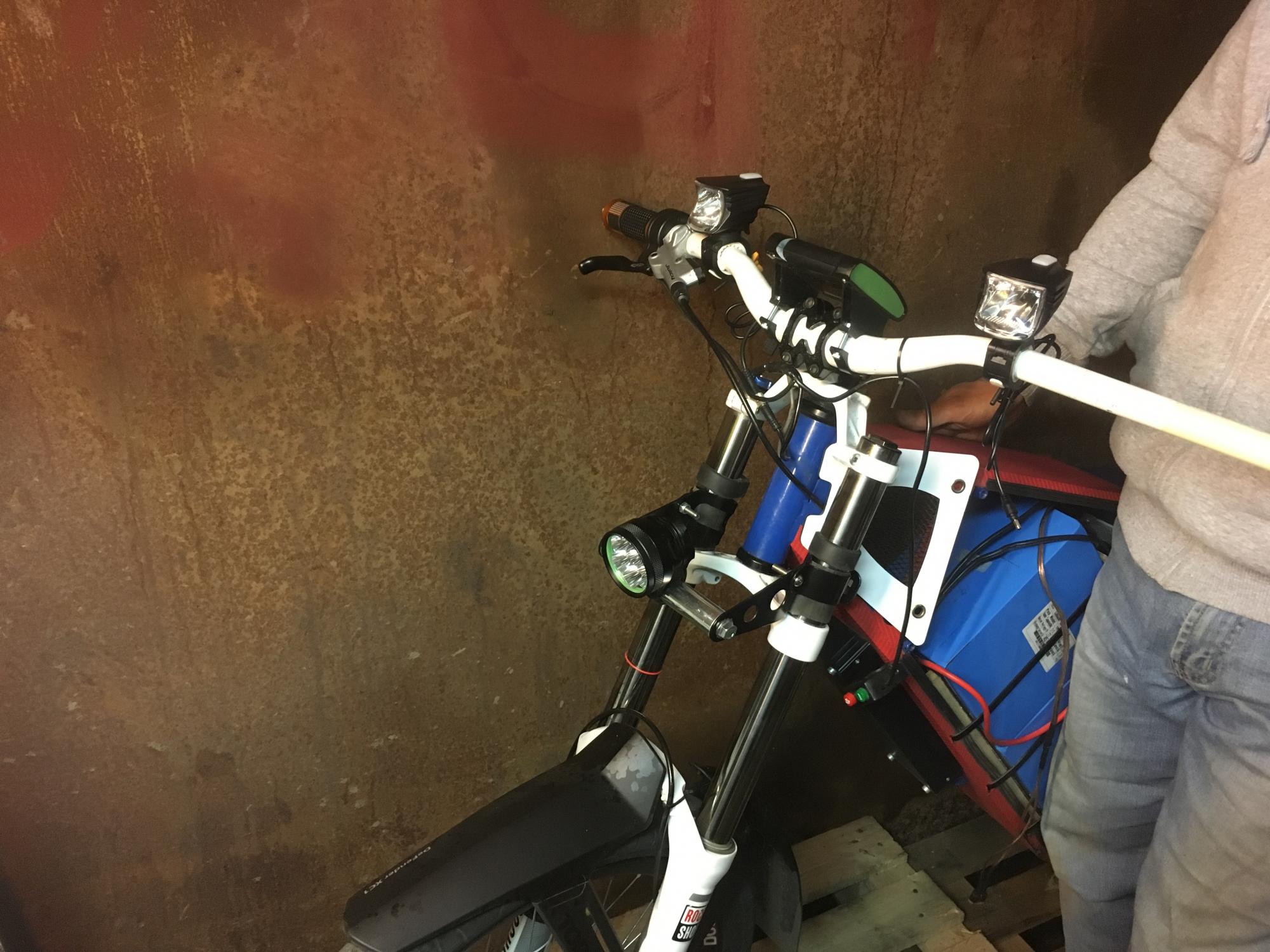

atred
Поворотники с алиэкспресса ехали почти 40 дней! Это ужас  :ireful:
Наконец, удалось закончить этот байк.

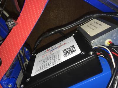

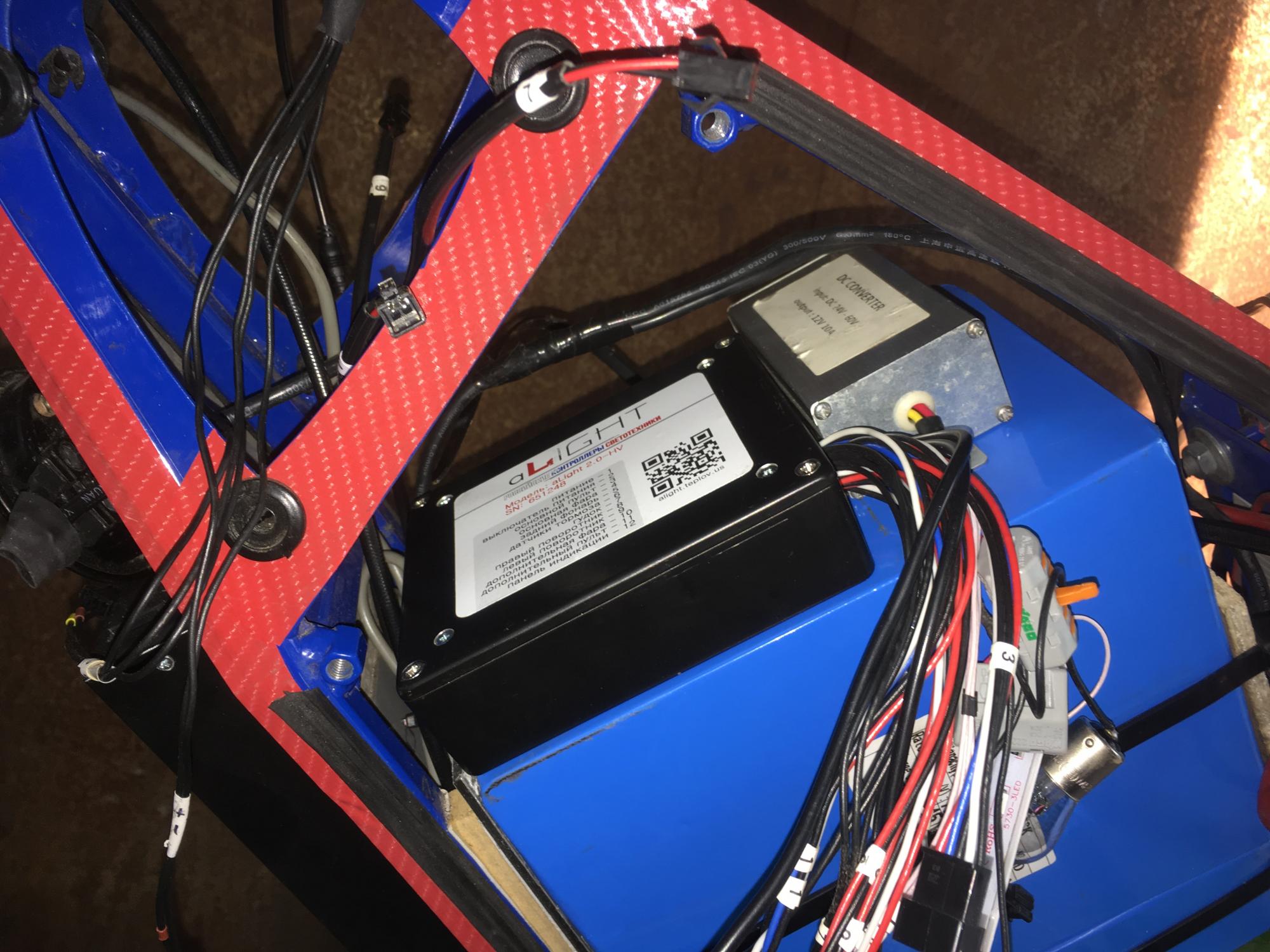

Контроллер aLight2.0 в "стильном" черном копрусе установлен в раму и притянут толстой стяжкой к батарее. Сверху контроллера расположился dcdc преобразователь, который самому aLight2.0 хоть и не нужен, но зато он нужен светодиодной подсветке и для прочих будущих целей клиента.

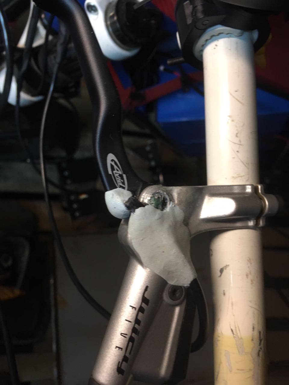

Дополнительно, владелец попросил установить на его ручку гидравлического тормоза датчик холла s49e для плавной рекуперации. Это достаточно сложная и долгая процедура, требует опыта. Приходится выбирать место установки магнита, холла, постоянно сверяясь с показаниями экрана калибровки, чтобы сделать как можно более "длинную" прогрессию.  В случае выявления ошибок после высыхания клея (до суток) , приходится все отрывать и делать заново. Магнит и датчки закреплены на суперклей и двухкомпонентный "пластилин" типа Поксипол.

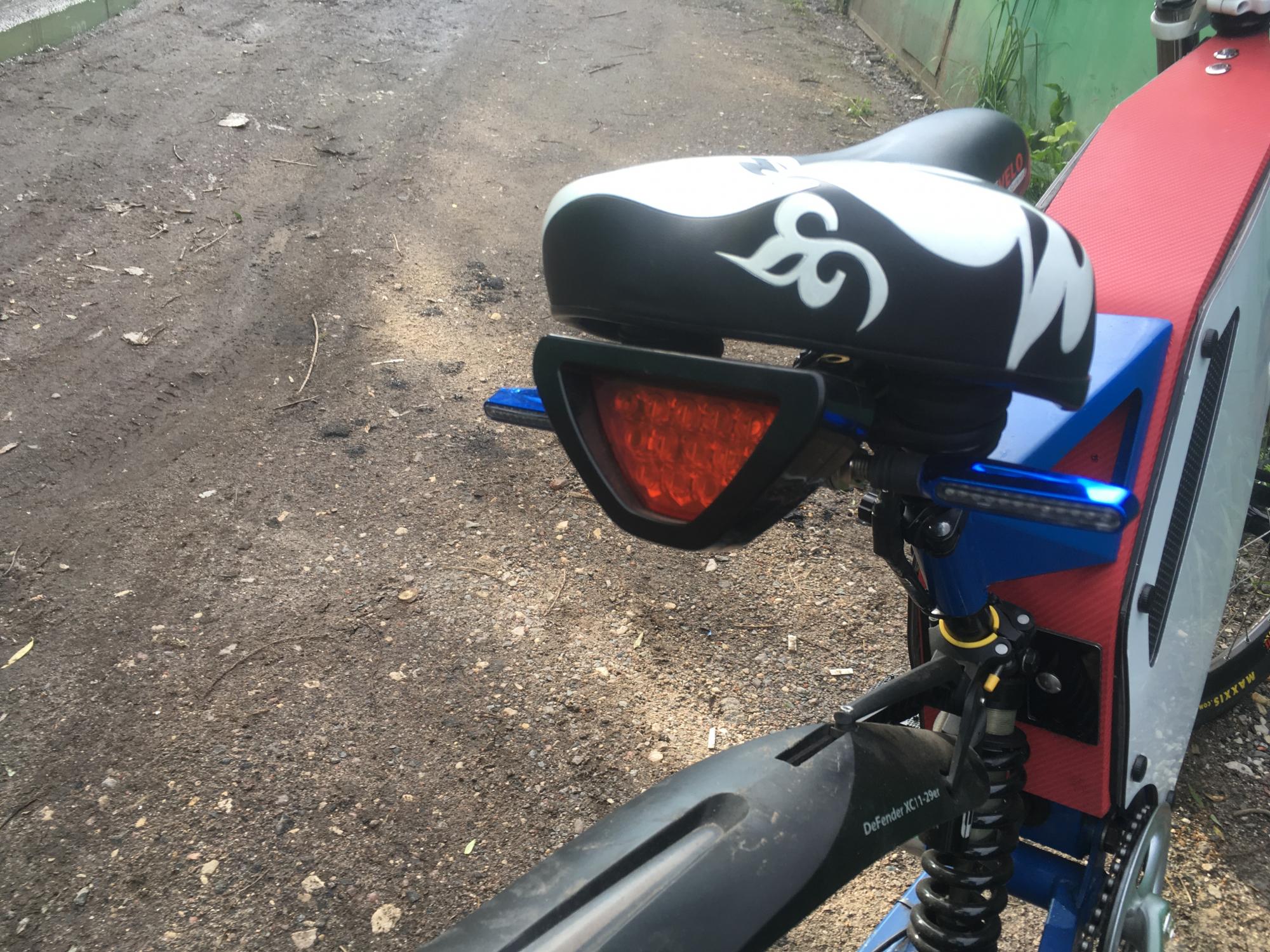

Установлены поворотники, тонкие синие.  Стоп-сигнал "Максимка".
Задние поворотники и стоп-сигнал  закреплены специальным кронштейном из нержавейки.
Ну а передние поворотники отлично встали на штатные места в переднем кронштейне на вилке.
В целом получилось не плохо, надеюсь заказчику тоже понравится  :hello:

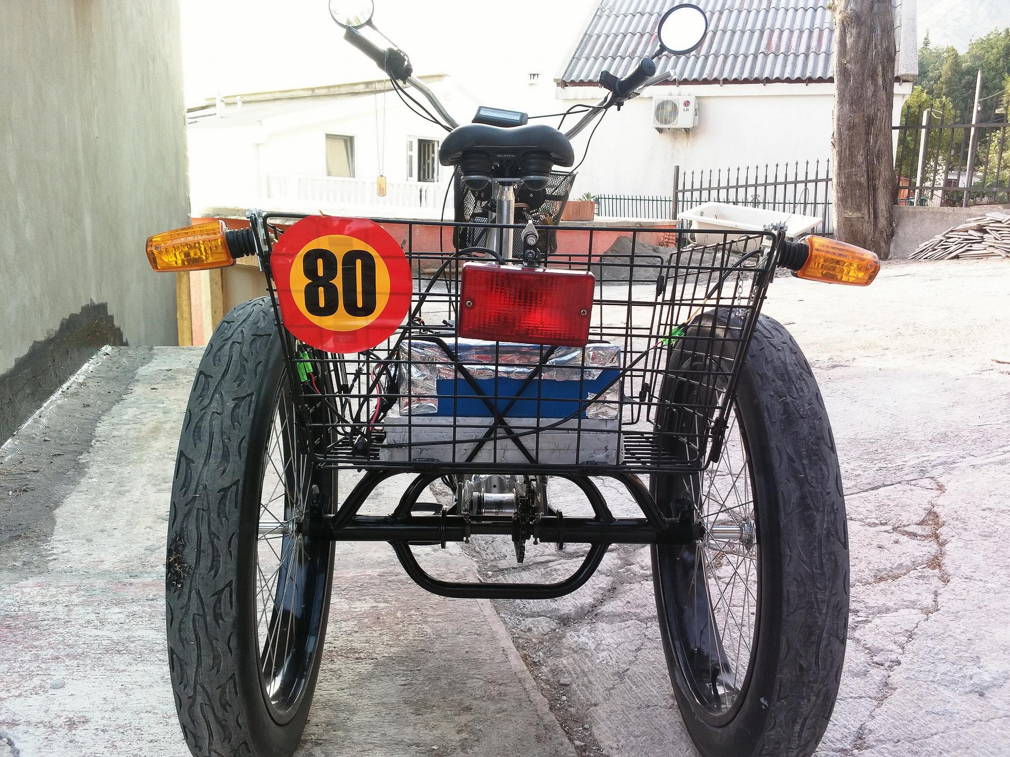

Недавно закончили небольшой комплект высоковольтный для телепортатора-лайт.
Из особенностей - кастомные задние стопари на 1вт диодах.
