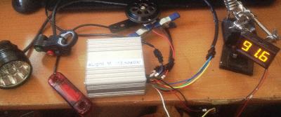

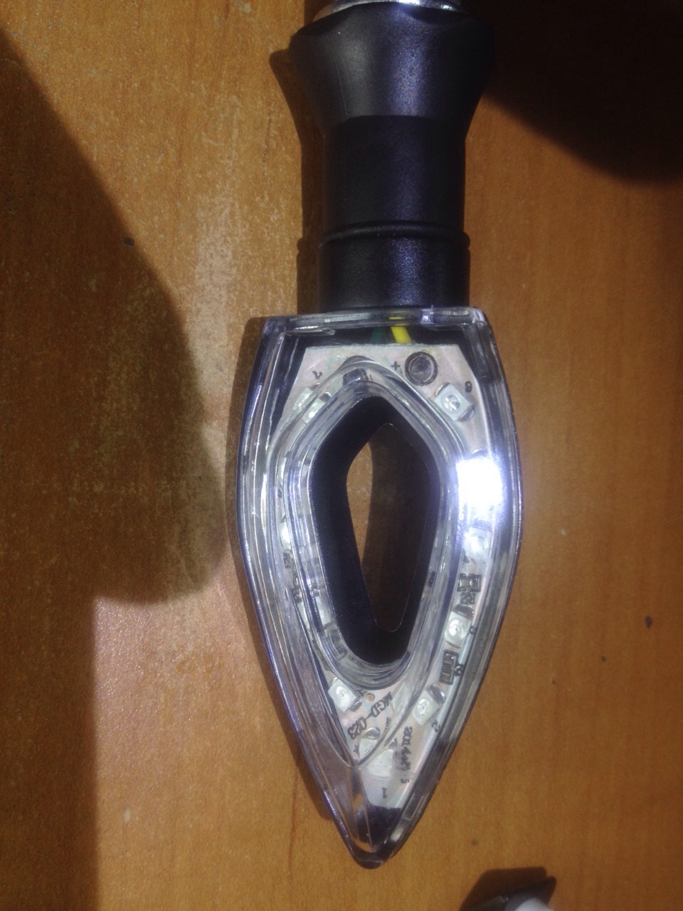

Появилась задача по модернизации контроллера света для коллеги [user]klyushkov[/user], к томуже Максим является нашим первым альфа-бетта тестером  :wow:  и ездил еще на прототипе алайта собранном на макетной плате.
Вот этот прототип. Ссылка на ветку http://electro-bike.ru/viewtopic.php?pid=1018
Он попросил добавить к головной народной фаре  на одном XML-T6 и стоп-сигналу  гудок и поворотники.  Я решил установить ему новый контроллер aLight и добавить драйверов.

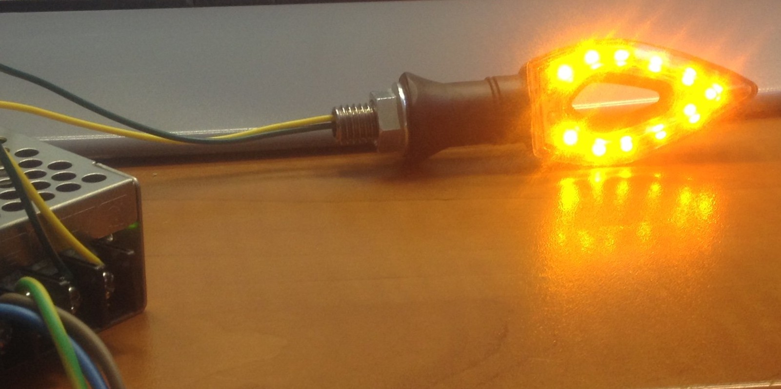

Для начала, я решил понять что за поворотники он купил. Это оказались слабенькие "свечки" на светодиодах , на 12в естественно.
Максим очень просил не вскрывать и не переделывать корпуса поворотников, чтобы не нарушать герметичность и внешний вид. Там действительно "стекло" на клее сидит. Хозяин - барин, попробуем подключить напрямую к драйверу.  Внутри поворотников находится 11 диодов и 5 резисторов в 805 корпусе, рассмотреть что на них написано трудно, да и не интересно особо. Замерил ток на 12в  получил 0.1А.  Начал подготавливать драйверы для этих поворотников.  Решил взять один переделанный китайский на 0.35А , это последний драйвер который у меня был, ибо больше китайцы нормальные драйвера не делают  :~-( .  Выпаял один резистор из шунта на нем, и получил ток 0.13А.  Многовато конечно -  по этому, в программе выставлю максимальное значение яркости поворотников - 70%.

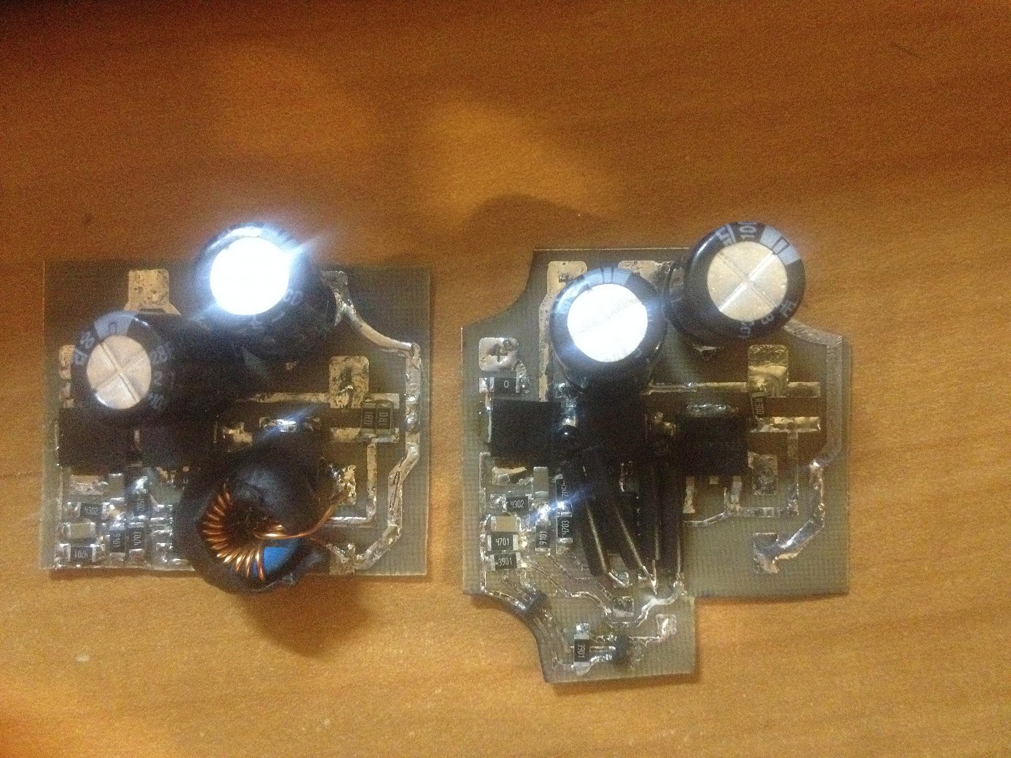

Второй драйвер нашего производства,  http://www.electro-bike.ru/shop/index.php?route=product/product&path=66_62&product_id=73,  Я в прямом смысле обрезал ножницами, убрав ненужную термозащиту. Поставил маленький дроссель примерно на 500мкгн  на синем феритовом колечке. Ток насыщения там низкий изза свойств материала и кол-ва витков, но для наших 0.1А вполне хватит.
В итоге драйвер получился такой:
На верху "обрезанный" внизу оригинальный (без дросселя просто) для сравнения. Размеры обрезанного стали 30*40мм.

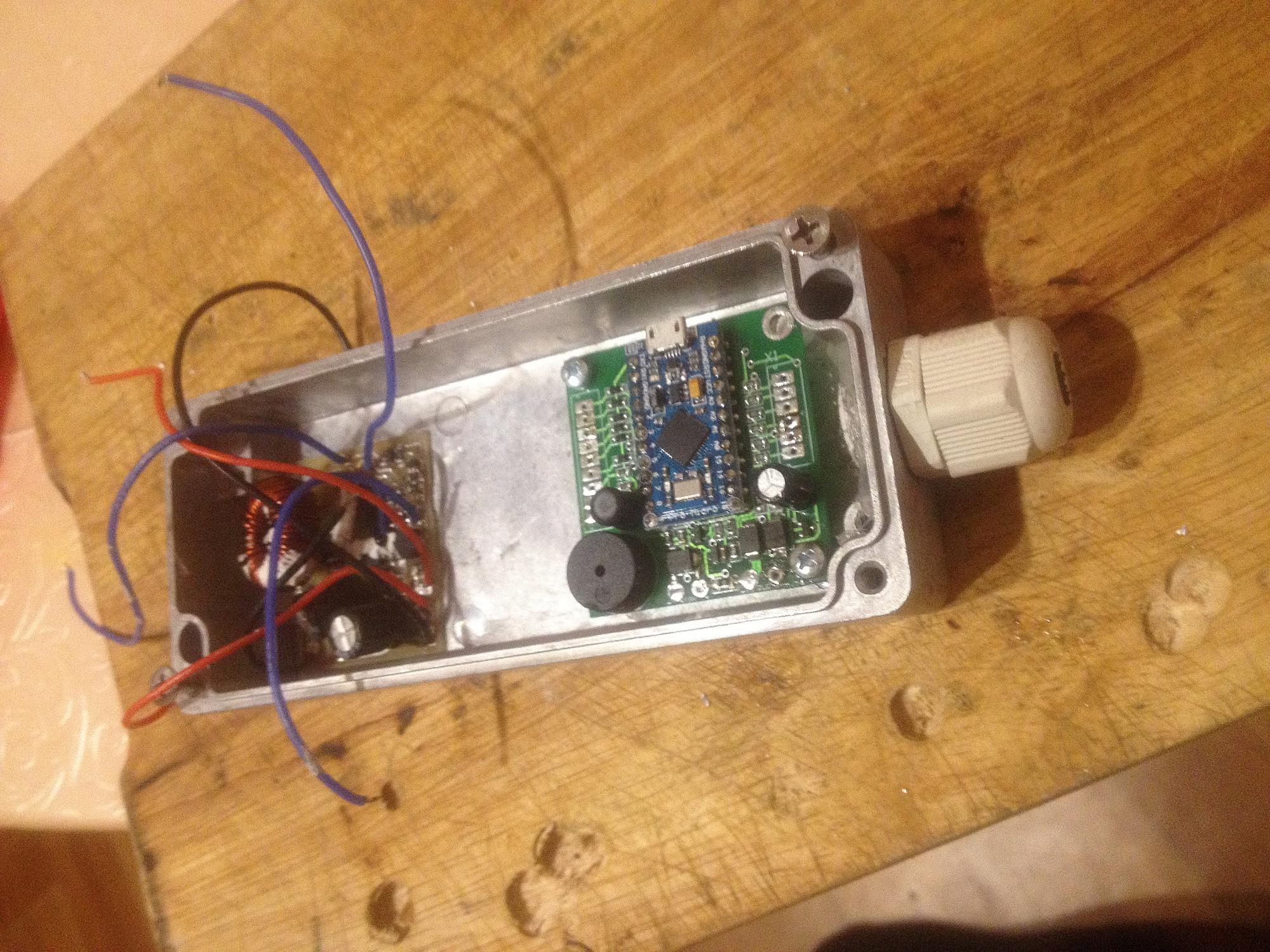

Из корпуса удалил весь прототип на макетной плате, оставил только драйвер передней фары настроенный на 2.5А.
Просверлил два отверстия под опоры aLight свером 3мм, нарезал резьбу, завернул опоры.
Закрепил для примерки контроллер
В итоге все элементы будут расположены примерно так.
Справа налево - Контроллер aLight,  Драйверы китайские на 0.13А 2шт, драйвер обрезанный наш на 0.13А, для повортоников и стоп-сигнала,  драйвер на 2.5А с термозащитой для фары.
Дальше буду напаивать провода, делать разъемы.
Продолжение следует.

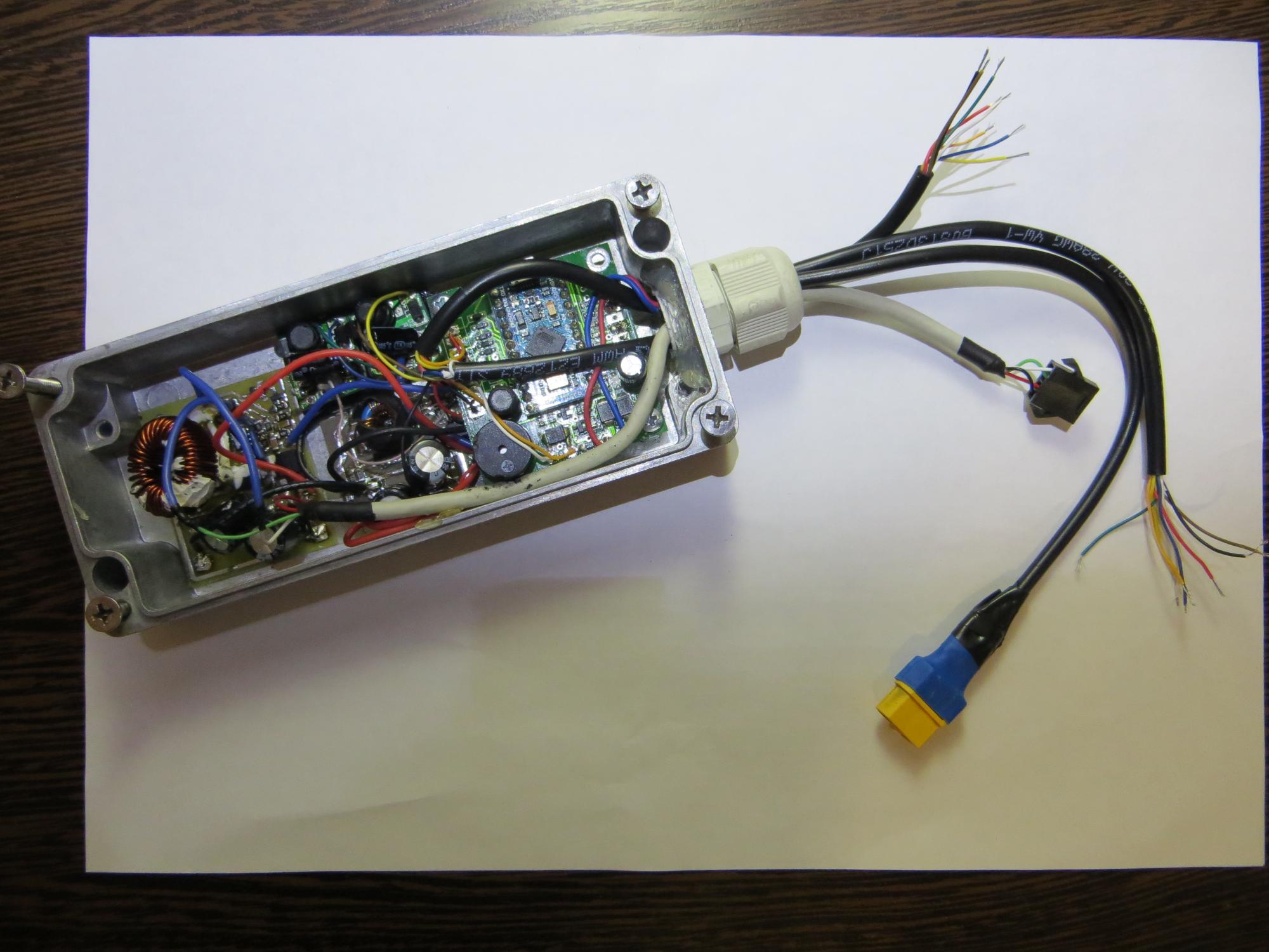

    Закончил распайку проводов внутри корпуса с контроллером. Принцип простой - высоковольтное питание параллельно распаиваем на контроллер и все входы драйверов. Затем PWM каналы от контроллера подключаем к драйверам. В этом случае их было 4шт (фара, два поворотника и стоп).  Затем начинаем пропихивать провода ведущие наружу.
    Тут их получилось 4  штуки:
    • кабель на 8 жил   на входные каналы (ручка управления, датчики тормозов)
    • кабель на 8 жил на  подключения поворотников, стоп-сигнала, и гудка
    • кабель на 4 жилы на подключение передней фары с термодатчиком
  • кабель на 2 жилы на входное питание с разъемом XT60 на конце.
Вся эта система будет расположена внутри пространственной рамы, по этому заказчик попросил сделать все на обычных пластмассовых черных разъемах.
продолжение следует.
Нужен свет на велосипед? Пожалуйста, ознакомьтесь с нашими разработками:Российские контроллеры света.
Мангал из нержавейки , Nucular24F, 20s18p li-ion, QS260
atred
Контроллер почти готов, осталось сделать нужной длинны провода с разъемами и установить все это хозяйство на велосипед.
Надеюсь коллега Максим с этим справится. Обжимать разъемы такого типа обязательно надо специальными клещами.  Без них - опасно для психики  %-)  Клещи у него будут))

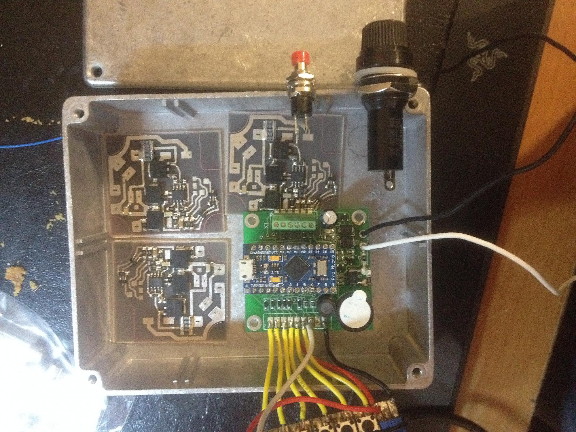

Неспешно собираю на заказ комплект на aLight модель М.   Заказчик  [user]MICHAELSH[/user],  попросил сделать следующий набор.
Т.к. поворотники ему не нужны, то переключатель поворотов прекрасно пригодится для смены режима работы света фар и фонаря и кнопка "режим" уже не понадобится.
Чтобы все это работало, необходимо три драйвера - два мощных на 2А ( ограничение по просьбе закачика) и один драйвер на 0.35А для заднего фонаря.
Т.к. маленьких китайских драйверов уже в продаже нет, а мы пока можем предложить только урезанный во всех смыслах обычный мощный драйвер http://www.electro-bike.ru/shop/index.php?route=product/product&path=66_62&product_id=77 , то корпус на три драйвера и aLight после согласования, решено было купить BS23  http://www.chipdip.ru/product/bs23/
В корпус дополнительно будет установлен предохранитель на 5А и кнопка "режим", которая будет только включать или выключать режим "сон".
Корпус заявлен как герметичный, и в совокупности с герметичными разъемами, заказчик получит достаточно защищенное от воды решение.

Работа над комплектом света на основе aLight модели "М" для    [user]MICHAELSH[/user] закончена.
На фото сам контроллер в корпусе BS23 с выводами для двух фар, заднего стоп-сигнала, ручки управления, гудка, и питания. В корпус встроен предохранитель и кнопка "сон". Видны три отдельных силиконовых провода для трех вариантов тормозных ручек (точнее датчиков в них) - микрик на GND, микрик на +5в, холл SS49.

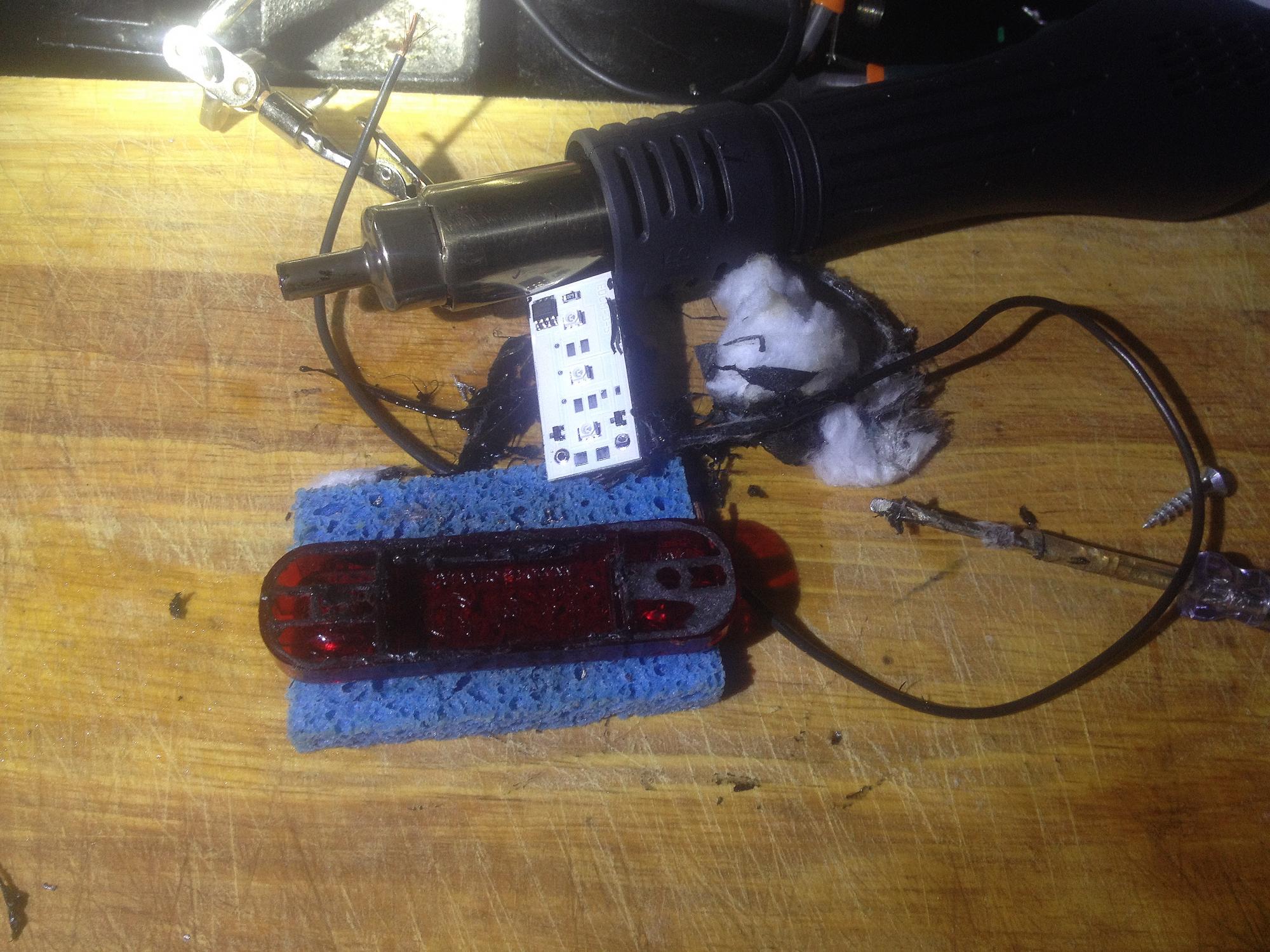

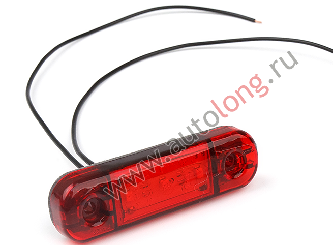

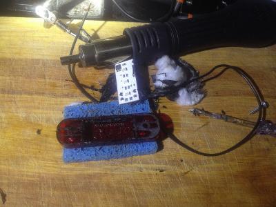

В руки попался интересный и контрастный комплект фары+заднего габарита под переделку для совместного использования с aLight от нашего коллеги  [user]Kostik[/user] .
Фара - из 7шт XML T6 диодов.  Не "луч смерти" конечно, но тоже крута  :exactly:
На фото она вместе с родным драйвером, который стал не нужен.

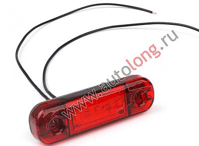

И полная противоположность по размерам и мощи -  задний габарит.
ГФ-22 , Габаритный фанарь всего 80мм в длинну 25мм в ширину. Сдалано в России! Применяется наверное для фур и автобусов для подсветки прицепов.

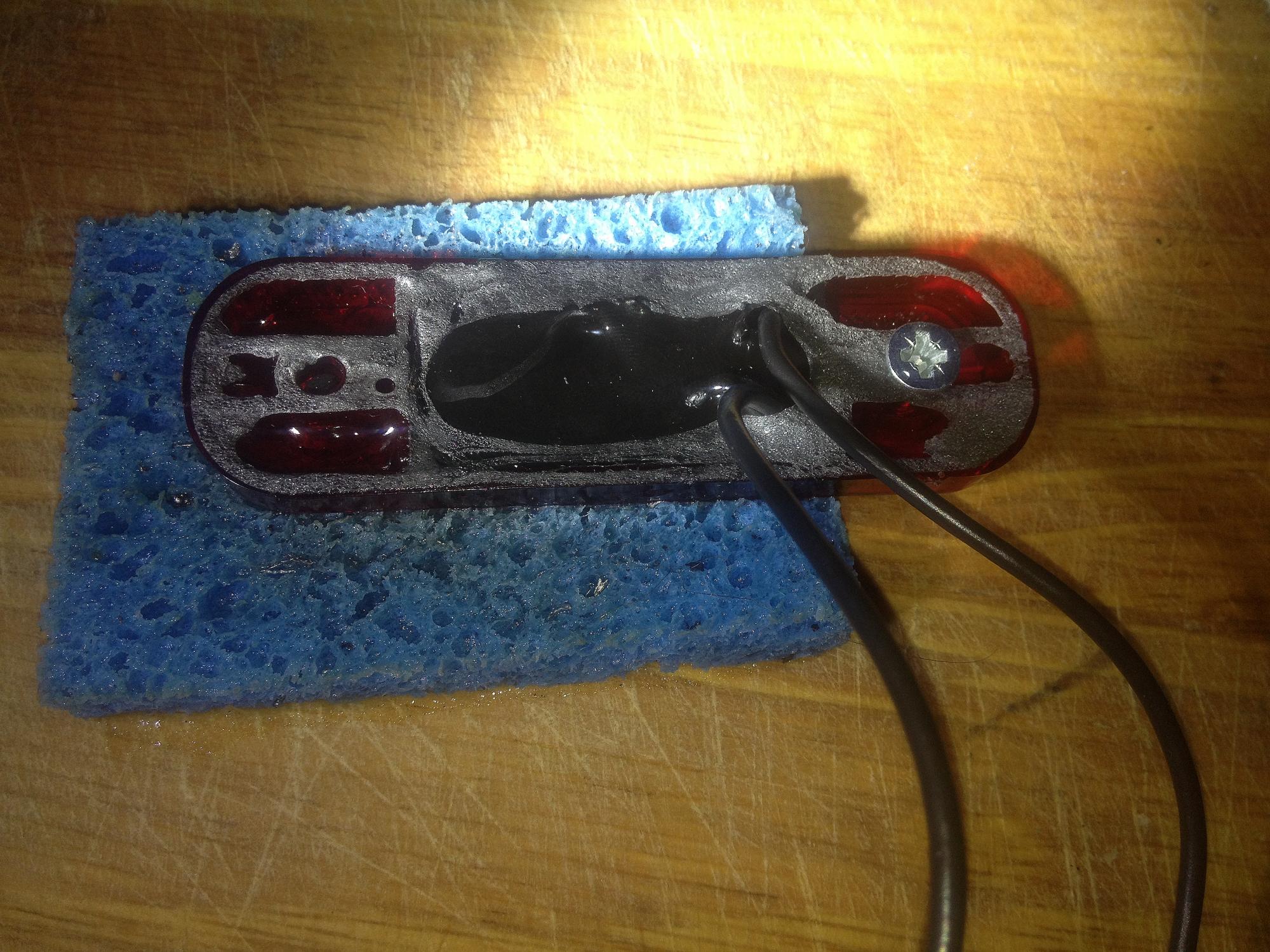

Внутри мудрая схема, которая позволяет подключать его к 12в или 24в любой полярности! Оба провода  черного цвета. Наверное водители  фур, и правда, настолько суровы)))  Светят там три слабеньких диодика на 0.1-0.2вт . Задача - выковырять от туда плату, и поставить 1-2 красных диода по 1вт.   Но плата внутри залита черным компаундом и подобраться к ней проблематично.   После некоторых раздумий, решил попробывать его разогреть и вычерпать из корпуса.  Но чтобы не поплавить сам красный рассеиватель, положил его на мокрую губку для паяльника, и привернул к доске чтоб не трепыхался   :-)
Взял паяльный фен и температурой в 500грд размягчил компаунд и вычерпал его из корпуса.  Засрал отвертку только одну, но это поправимо. Плату успешно удалил, остатки компаунда подчистил ваткой.
Далее буду решать с заказчиком сколько диодов красных сюда нужно и делать термодатчик и провод нужной длинны в фаре.

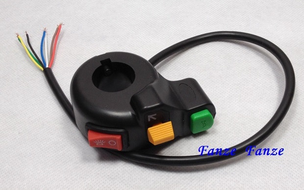

ручка или кнопка?  :-D
ручка на http://www.taobao.com/
кнопка и свтодиоды в чипе-дипе.
разъемы кажется на aliexpress.
Есть еще такая:
Как определюсь с ценником - выложу в магазинчике нашем.

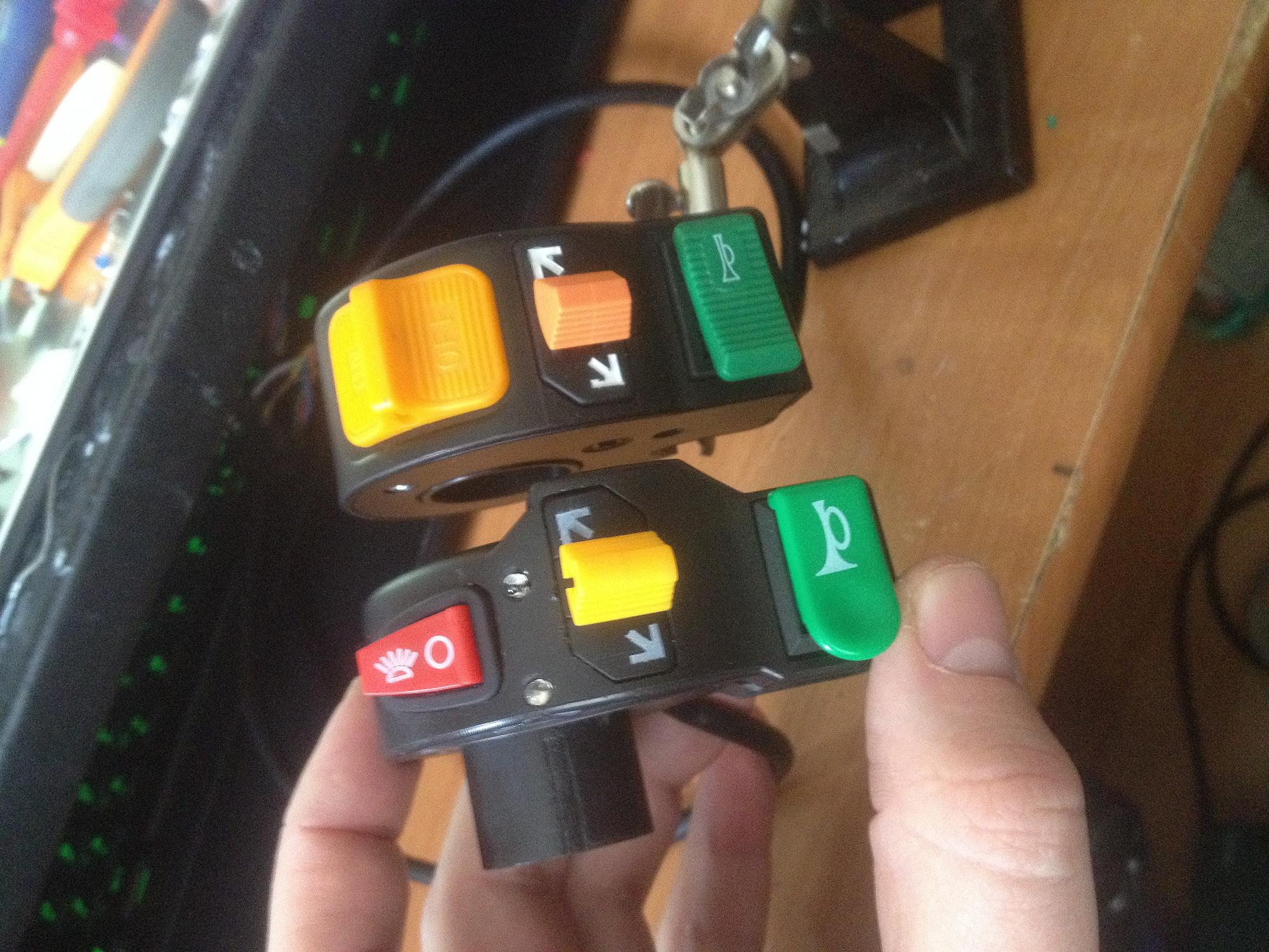

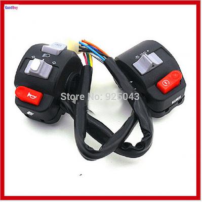

Цитата: sergek1985 от 16 Апр. 2015 в 14:39
Нашел похожие на Али. http://www.aliexpress.com/snapshot/6606469953.html?orderId=66779516887068
Приехал этот пульт. Поставил.
Кнопки поворотников переключаются жутко не удобно. Не чувствуется возврата. Постоянно ловишь себя на мысли, что не выключил, а включил обратный. Переключатель света одно положение - мало. В идеале нужно на 5 положений - ходовые, ближний, дальний, выключено все, противотуманки. Буду подбирать что-нить мотоциклетное.
atred
Да. Есть такой минус. Мигающие диоды и/или пикающий биппер немного помогают. Что делать  - это плата за габариты и цену.
Из мото есть вот такие, покупал в сокольниках, но и на али видел.
http://www.aliexpress.com/item/New-Pair-Universal-Motorcycle-Handlebar-Power-Light-Turn-Signal-Horn-Wildfire-Switch-Assembly/2031573711.html
Я покупал только левую ручку.
верхний  выключатель света  во включенном состоянии имеет еще доп контакт-кнопку, которая нажимается усилием на его нижнюю часть. Задумано для кратковременного моргания дальним. Я этот контакт приспособил под циклическую смену режима света.  Сама ручка состоит из двух половинок - тыльная из силумина, лицевая    из пластика. В тыльной резба м8 под стандартное зеркало.
Крепление немного гиморное - ибо нет хомута а только шип для паза в мото рулях.

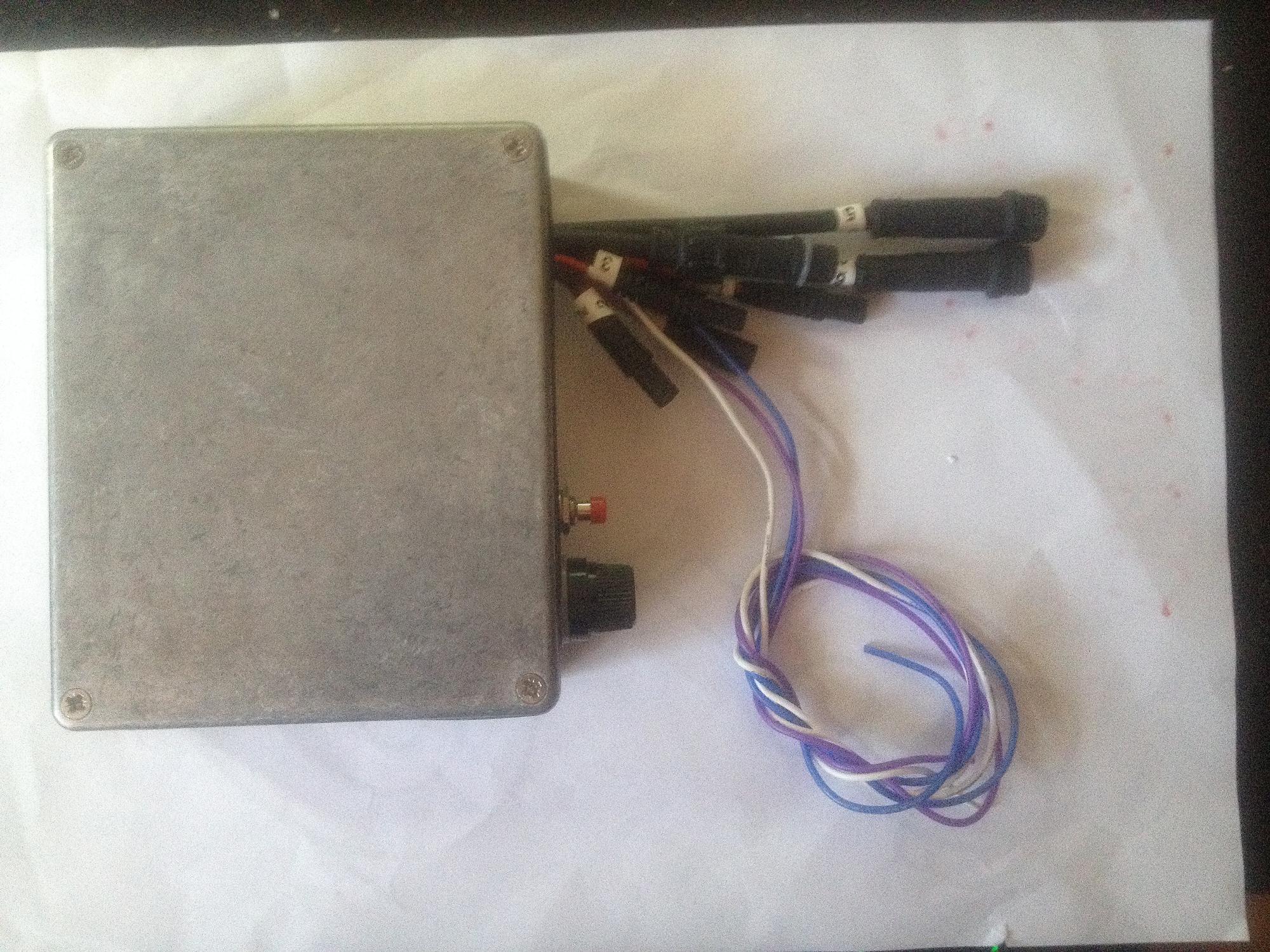

Продолжаю работу над проектами. Вот очередной комплект для коллеги [user]kostik[/user]
Модель М, без поворотников,  содержит всего два драйвера - для мощной фары (7шт xml t6)  ток 2.5А ,и компактного габаритного фанаря с двумя 1w диодами 0.35А.
Это позволило установить все достаточно компактный корпус 90*80*45мм . В последствии, владелец хочет установить его в переднюю часть рамы Чаботаря,  в ту что сразу за стаканом.

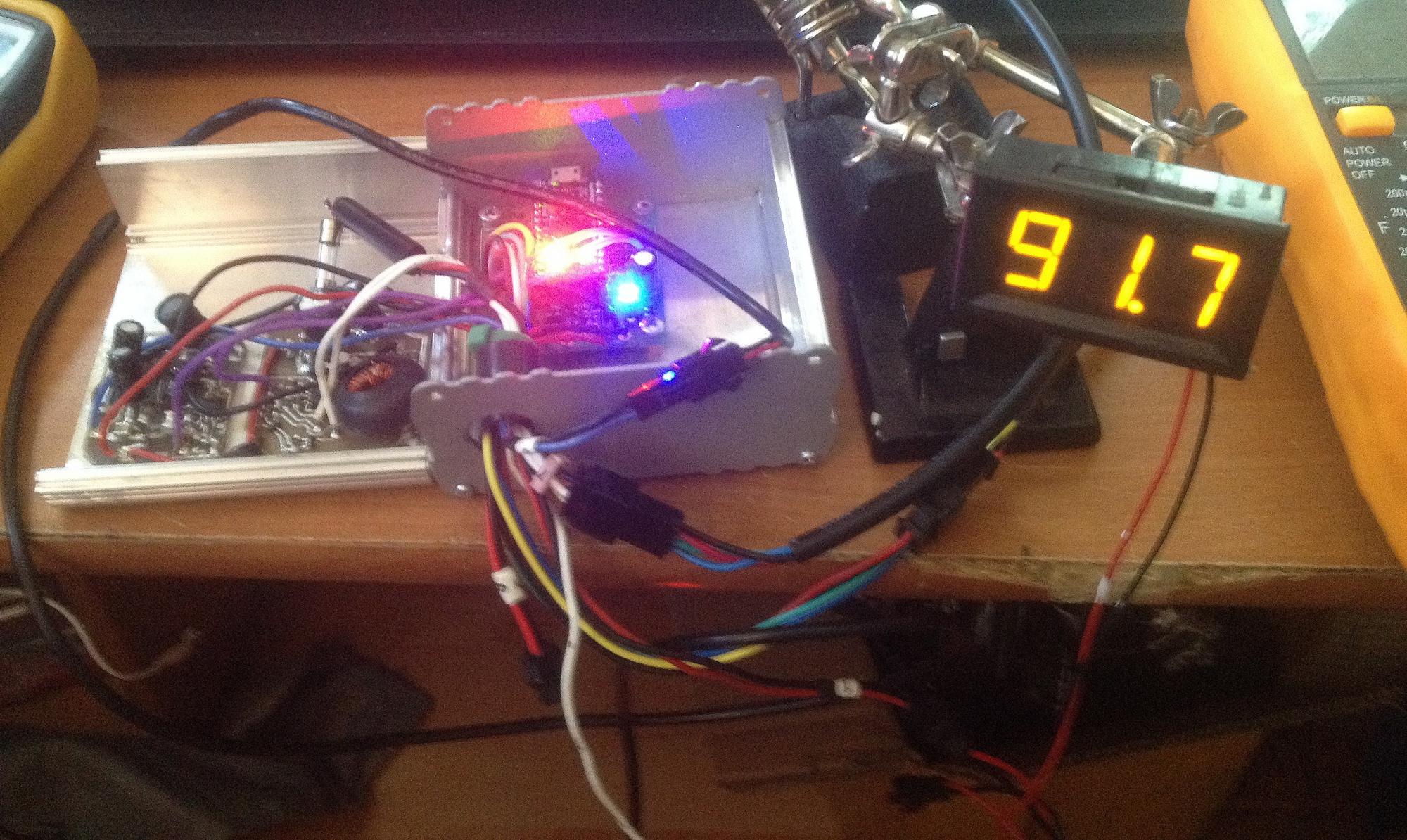

На фото тесты комплекта высоким напряжением питания (24s) Делаем это почти с каждым комплектом, ибо китайские комплектующие надо всегда проверять на соответствие заявленным характеристикам.

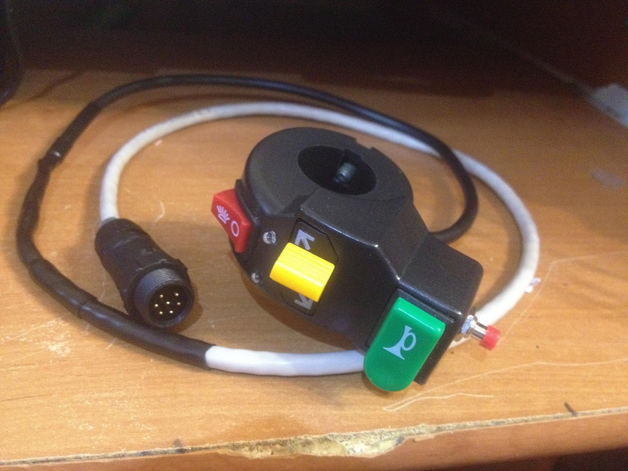

Супер ручке из поста https://electrotransport.ru/index.php?msg=575976   понадобился подобающий супер-разъем.  :wow:
Ничего лучшего, чем герметичный семиконтактник,  Я, пока представить для этого не могу. Не зря, лучший в мире контроллер maxcontroller от adaptto,  тоже укомплектован им же.
Но в отличии от контроллера МК, мне пришлось задействовать все 7 пинов этого чудо-разьема.
0 (центральный) - земля.
1-5  контакты гудка, левого, правого поворота, свет, управление режимом.
6 - +5в для подачи питания на светодиоды индикации поворотников ручки.
Для удлинения штатного провода ручки, который всего 40см, использовал многожильную (Patch) витую пару UTP 8х24awg .
Если будет спрос, то подобные ручки управления планируем делать примерно за 2000р для наших комплектов света.
