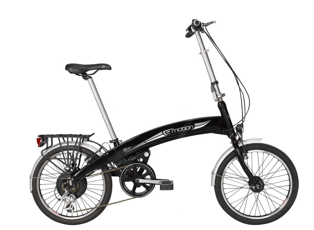

e-scooter
Цитата: dikiy от 20 Янв. 2015 в 23:51
Хочу купить велосипед с электромотором.
И вот перед покупкой хочется узнать на что стоит обратить внимания (смысле какие батареи лучше брать какие моторы, с какими моторами можно потом переделать велосипед чтобы скорость была боле 25 км в час)
Просто первый велосипед купил уже как я узнал он не крутой батарея не очень хорошая зади дисковых тормозов нет вот хочу сделать трейдинг или продать и купить новый.
Велосипед который хочу купить размер колос 20 электрический складывающийся.
Если тема не по адресу то перенести меня в нужную тему.
Прикольно что совсем недавно и я искал готовый складничек с 20" колесами. Пересмотрел кучу информации, листал алибабу и другие сайты в поисках хотя бы близкого к моим хотелкам кандидата. И так ничего готового и не нашел. Те что подешевле, откровенное г.., чуть получше-цены зашкаливают уже, но всё равно не то. В итоге пришлось собирать самому. Очень доволен тем что получилось.
А из того что смотрел, больше всех нравился вот этот:
