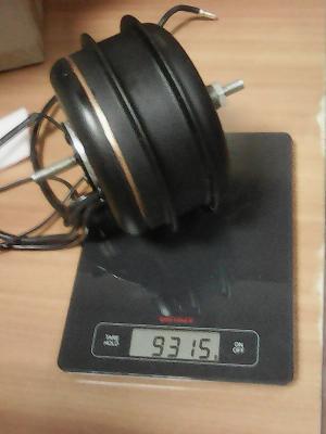

Взвешивание "толстопузика". Второй 186-й "похудеет" до расчётных 8 килограммов.

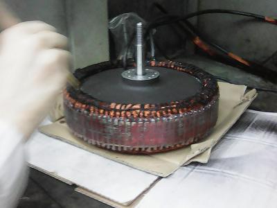

Пробная пропитка обмотки статора 318-го Колобка двухкомпонентным лаком.

[user]Fritz[/user], Сори но 9315г  далеко не 8 кг.
и ещё,перещитайте ТТХ.
А может ещё и перекрасить? Я прекрасно помню про расчётную массу. И фактическую массу первого образца показал не скрывая. А теперь на минутку включите соображаловку и ещё раз внимательно прочтите, что я писал про массу следующего образца.
Огромное влияние на массу АД оказывают технологии, используемые при изготовлении.

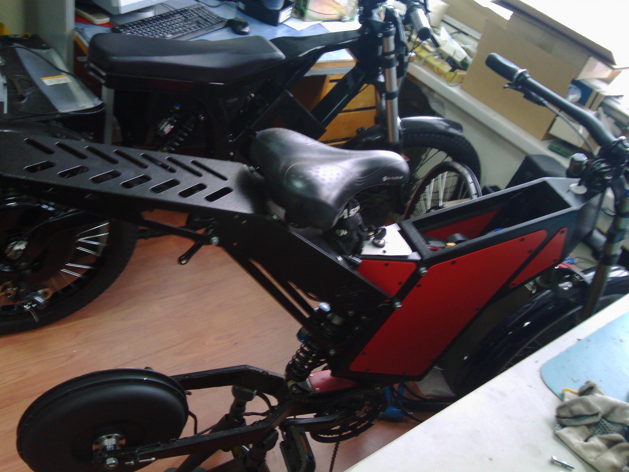

Проверка работоспособности 318-го Колобка после сборки на шасси Версия перед отправкой с Виктором Арестовым в Германию.

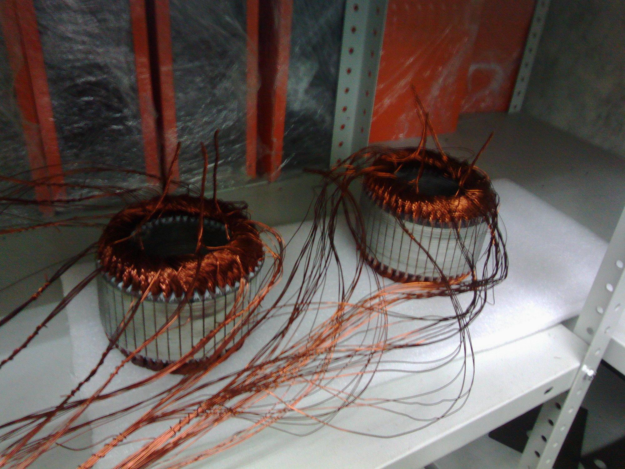

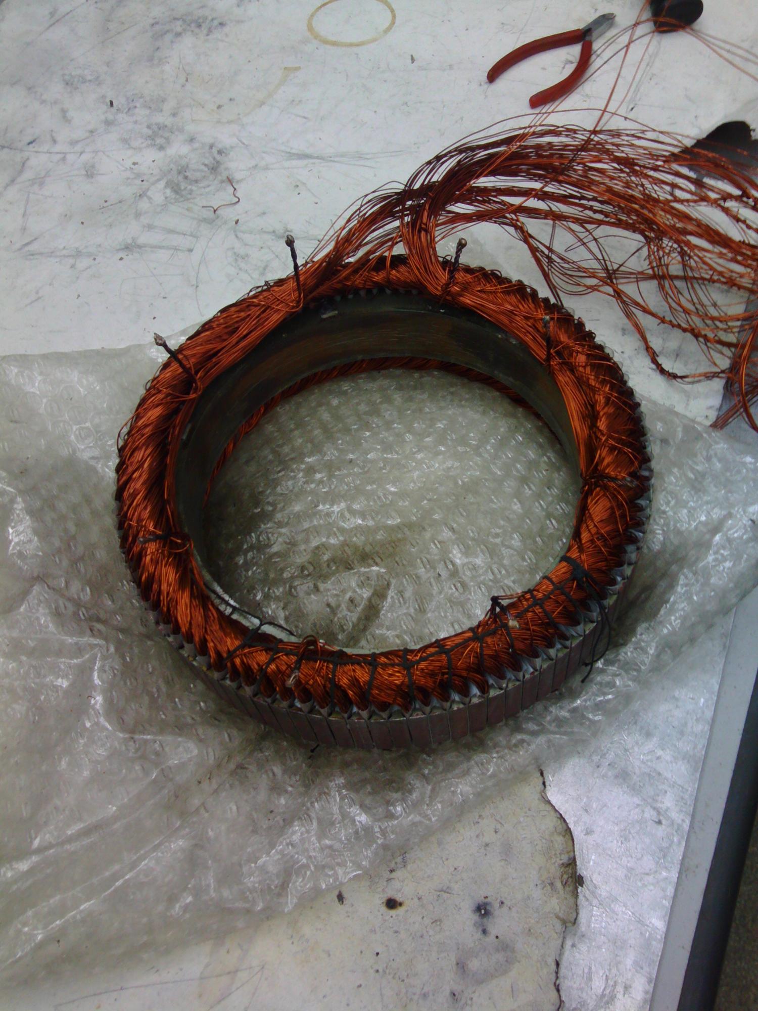

Фазные выводы схем обмоток статоров 186-х колобков собраны и подготовлены к сварке соединений "звезды".
Статор 318-го Колобка со сваренными соединениями "звезды".

P.M.
Евгений Митин
после слова "звезды" я окончательно перестал что-либо понимать. в моторах я не силен и ничего умнее слова славянка не осознаю. зато рама версия, признанная самой красивой рамой, как и прежде радует красотой.
поверьте мне, простому потребителю моторов, в велике мотор - не главное. лишь бы не горел как крошка. главное в велике - красота рамы, потом идут тормоза и подвеска с ходовыми качествами, всякие фишки типа потайных кабель каналов и крышек на магнитах.
версия - удачный выбор. выкинуть бы этот уродливый багажник.

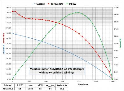

on4ip
[user]vicar21[/user], а вы задумывались что можно сказать по этой картинке? Я б не особо её приплетак к словам что таким двигателем легче управлять, да и кстати сложности в управлении они из теории самой асинхронной машины вытикают и не зависят от её конкретной реализации.
Забыл спросить картинка это каким образом получена? Опять подключение к 50 гц? Может управляемый привод по какому-то закону?
Fritz
Хренеть себе! Ничего не вытекает. Для того, что бы что-то вытекало надо, что бы что-то втекало. А вот как и что втекает и что из этого вытекает. Ну да, я совершенно забыл про теорию асинхронных машин. Правда она какая-то импирическая, теория эта.
Audentes fortuna juvat
