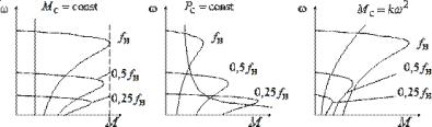

Цитата: Fritz от 03 Март 2017 в 23:00
А при чём тут график с частотами? Подобные графические материалы принято называть семейством естественных механических характеристик АД  для разных частот питающей сети.
А то у Вас в огороде бузина, а в Киеве дядька.
Насколько я понимаю, vicar21 говорил о другом графике.
А чей-то на том графике мощность
себя интересно ведет? Момент постоянно падает
мощность постоянно растет а промежутка
работы с постоянством мощности
как у тяговых двигателей - нет.
А после 2000 об/мин. она катастрофически падает...
Или это система управления так специально настроена?
[user]Fritz[/user] если вопросы неудобные
и вредят престижу славянки
можете удалить мой пост
как раньше делали
обиды не будет понимаем-с.
vicar21
График о котором [user]P.M.[/user], вы говорите отображает прямое включение в сеть 50 гц. При подключении такого дигателя к частотнику или контроллеру, и изменяя частоту, у вас появится площадка с постоянной мощностью.
Но посмотрите, где на этом графике есть критический момент или точка критического скольжения. То есть где точка опрокидования.
Проэксраполируйте этот график для различных частот питания и вы увидите, что получится.
vicar21
эти графики больше ответят на ваш вопрос. Разница только, что  в нашем случае нет критического момента там где вы его заметили, на 2000 оборотах.
Просто падение скорости вращения ведёт к падению мощности. Поведение момента и скорости вращения при этом не пропорциональны.
Моментная характеристика на Вашем графике
схожа с АД с фазным ротором с включенными
активными сопротивлениями в цепь ротора.
Такую же характеристику имеет АД
у которого ротор - болванка
не имеет обмотки на роторе. Чуть лучше
характеристика у балванки с медными блинами
с торцов ротора которые предложил
К.И. Шенфер (надеюсь знаете о ком я).
Все это давно исследовано и благополучно
забыто. Догадываетесь по какой причине?
Спасибо за напоминание.
Я в курсе классики. :-)
[user]vicar21[/user] если запамятовали кто такой
Клавдий Ипполитович напомню.
Это основатель кафедры электрических машин МЭИ.
У меня даже есть его раритетная книга
с его подписью. Досталась "по наследству".

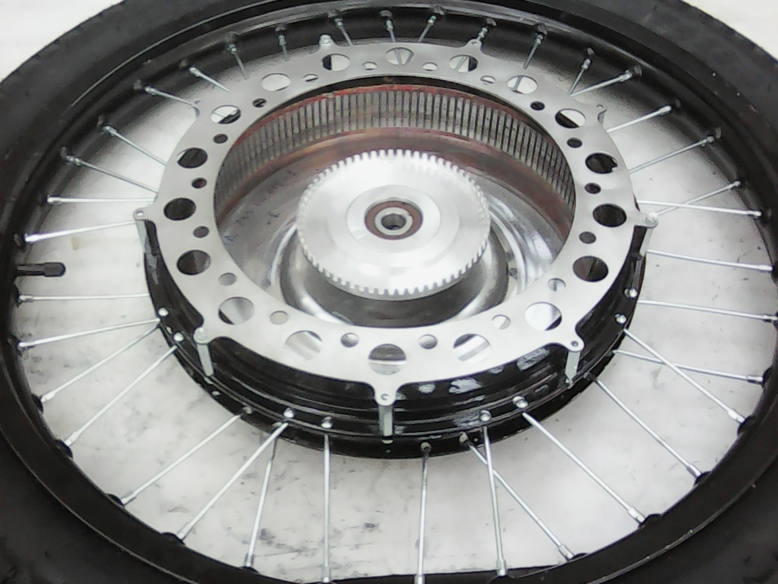

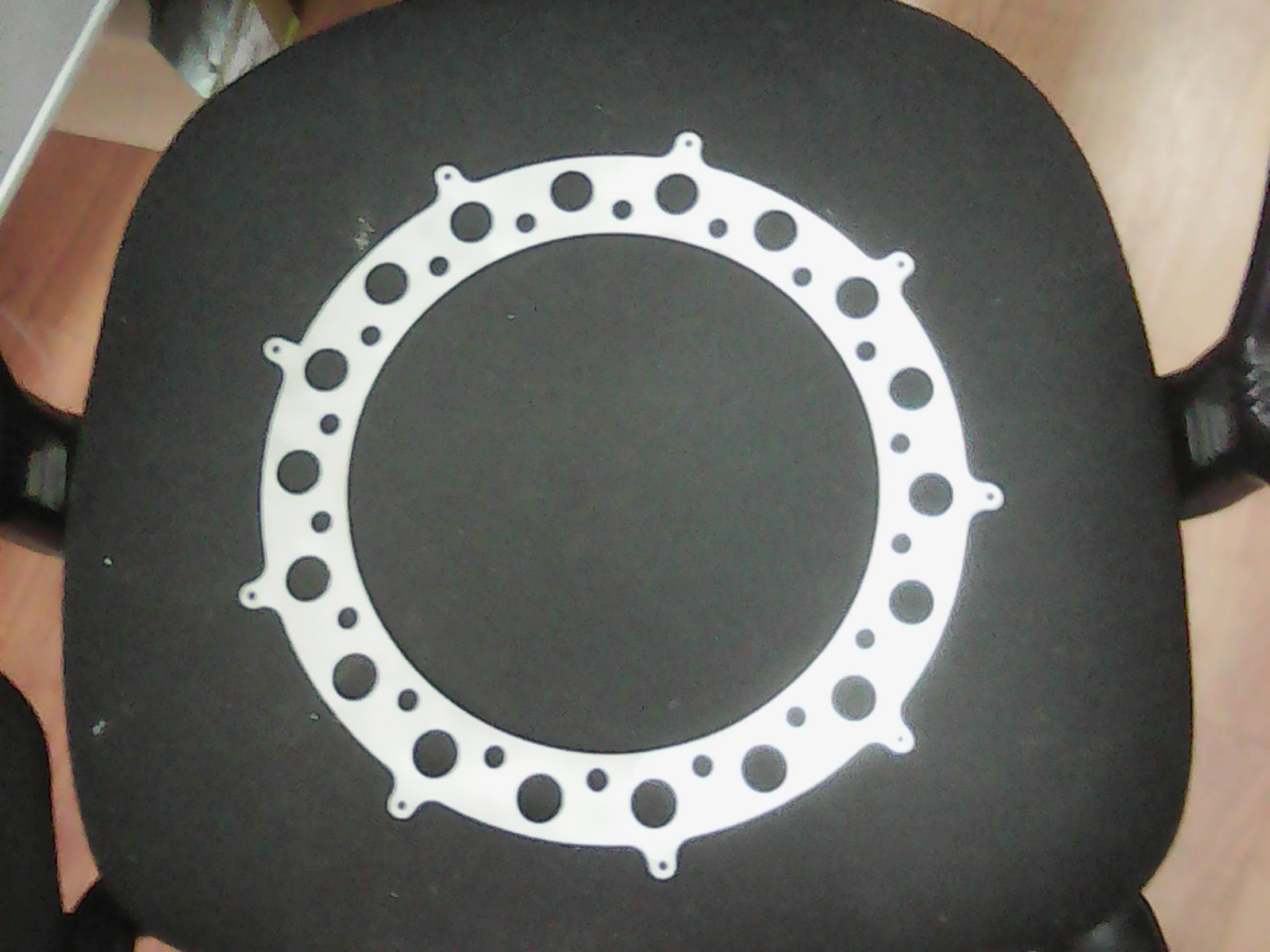

Вырезали тормозной диск (ротор) для 318-го Колобка. Примеряли его к мотор-колесу. Вроде бы всё размещается достаточно прилично. Тормозную машинку можно закрепить на ступице, а не на маятнике. Это позволит существенно упростить установку мотор-колеса на различные шасси.
Audentes fortuna juvat
KroTozeR
Цитата: Fritz от 04 Март 2017 в 15:04Вырезали тормозной диск (ротор) для 318-го Колобка. Примеряли его к мотор-колесу. Вроде бы всё размещается достаточно прилично. Тормозную машинку можно закрепить на ступице, а не на маятнике. Это позволит существенно упростить установку мотор-колеса на различные шасси.
Дмитрий Александрович, я правильно понимаю, что такой диск будет дополнительным аксессуаром "Колобка", произведённым на том же предприятии?
