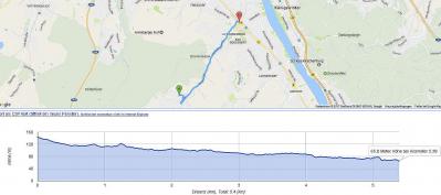

Вчера сделал первые настройки и выехал на Эльмото с 318м колобком.
Ещё до настройки прокрутил колесо, ну и как в Зеленограде. Проблемы вылаят одна за другой.
Заспицевали колесо в яйцевидную форму. 3мм бьёт по высоте в одном месте.
Для любителей езды на стиральных машинах. Вчера после первых настроек Куртиса поехал в Бонн в эту мастерскую им показать, что они натворили.
Они пока и денег не взяли. Для Спарты колесо вроде бы более менее крутится  нормально. Только в боковом отношении, но и то только покрышка, но не обод.
Первое, что при настройках заметил, что Куртис не совсем хорошо распознаёт эту новую схему обмоток.
И в итоге вместо того, что бы улучшить параметры они стали немного хуже(на Севконе было улучшение, хотя там всё вручную выставляли и замеряли)
Прогнал три раза автотюнинг с различными токами и переключениями, но практически все видные параметры остаются без изменений.
Скольжение на на 0,2% только меняется. С 5,7 до 5,45. На старой схеме он определял 7,5 %. Но для улучшения стартового момента, раньше было 3,7% сейчас 3,6%. Но стартовый момент немного хуже и не так резво как было. Эта же тенденция и была заметна на Севконе. Будет время нужно будет с Севкон заняться и подогнать параметры вручную, что то они не распознают. С канговским мотором мы практически убрали этот крючёк по моменту на старте.
а по колобку не хватило времени. После выставок займёмся дальше.
Так вот первая поездка в мастерскую показала следующие данные. Скорость я ограничил до 70 км/ч и не совсем приятно ехать после 60 уже.
Максимальная скорость была 68,7 км/ч, средняя получилась 41,9 км/ч. На 10, 69 км (туда и обратно, с горки и в горку)  было потрачено 7,595 Ач.
Старт был с высоты 142,9м  посадка  :-) на высоте 65,8м, то есть разница в профиле 77,1 метра. Обратно ехать в горку.
Время в пути получилось 15мин 20 сек. с 4 мя светофорами туда и обратно, то есть остановка и дальше поездка, на обратном только 2 красных выловил, а туда на всех 4х стоял. На прямом участке на 45 км/ч всреднем около 1кВт  мощности требуется для поездки, максимальное в горку со стартом и разгоном до 6,5 кВт получилось.
Не сильно доволен, ещё нужно доводить настройки до ума.
Но сперва дело за Спартой, её ещё успеть на колёса поставить. А потом и Рено Твизи перемотать и настроить. Пойдёт тоже на выставку. В каталог не успели внести. Но с этой будет возможность снять показания с оригинала и с перемотанным двигателем. Там стоит Севкон, настройки сможем настроить на модифицированный двигатель.

Цитироватьбыло потрачено 7,595 Ач.
А напряжение какое? А сразу в ватт*часах не кажет?
С уважением,
Андрей
vicar21
#6982
50,4 вольта. 35 Wh/км посчитал цикл аналист.
Но сейчас ещё тоже понимаю, что при вибрации колеса по высоте в 3 мм, какой контроллер сможет определить правильные параметры, с Севконом был просто мотор без колеса. Надеюсь до выставки успею попправить. На заспицовку им понадобилось ровно две недели. Конечно не рабочего времени. Заказов перед сезоном полно. Другие не берутся, боятся этих моторов и колёс широких.
