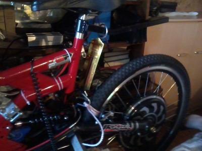

Проект двигался по намеченному по плану - всё шло как по маслу, а споткнулся о рынок, вернее о полит экономику. :pardon: Диалектика однако - единство и борьба противоположностей. Второй, более высоковольтный контроллер ни как не могу получить: то данных не хватает, то платёж не через такую фирму прошёл, то на одно лицо не могут отправить, то на другое.
Audentes fortuna juvat
Fritz
Пока от нечего делать измерили пусковой момент по методу с кантером, забором, столбом.... короче с багажником. Багажным методом с безменом.  :-D
Стартовый момент пока ни какой всего около 60 Н*м

Nickolas
ЦитироватьСтартовый момент пока ни какой всего около 60 Н*м
А ток при этом какой ?

zap
Цитата: Vitt от 22 Апр. 2015 в 00:08
Мне это тоже непонятно. Как на небольшом авто крутящий момент составляет около 100-150 Н*м и нормально, а на велике 60 Н*м мало? Может это разные моменты :bw:
На велике 60 Н*м это немало, далеко не каждое мотор-колесо может такое обеспечить. Некоторые на старте выдают по 30-40 Н*м.
К тому же, не забывайте что диаметр колеса у лисапеда большой по сравнению с авто (не грузовым, конечно :)), поэтому и момент ему нужен больше.
