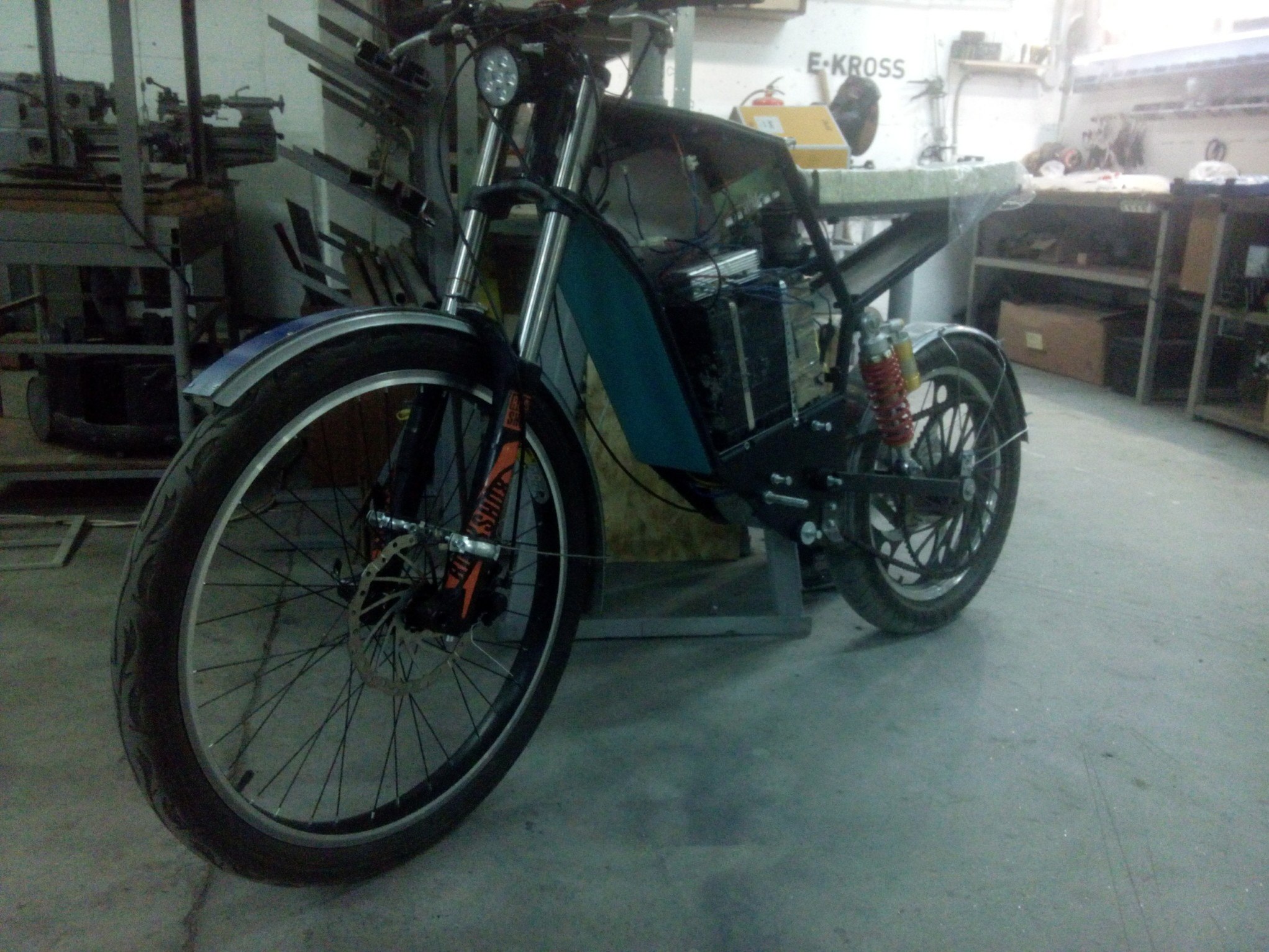

Прилепил на честное слово переднее крыло. На ноги подошли идеально хомуты для крепления труб к стене. Еще к выступающей части приделаю усы - закончилась нержавейка)))
Установил фонарь спереди :)
За качество не пинайте.
mr.Dream
В субботу стал счастливым обладателем контроллера от Kelly - KLS7230S. Прокачал драндулет :)
В настройках выставил 25% батарейного тока и 70% фазного. Батарея лифер 20s (60В). Рвет очень даже хорошо с места, плавно стартует, почти бесшумно (за исключением собственного звука мотора и шелеста цепи). Но максималка оказалась почему то меньше рассчетной. При ХХ оборотов двигателя 3924 рассчетная скорость дожна быть на уровне 68км/ч. Но в реале спидометр показал чуть больше 50-ти и по ровной дороге потребление было чуть больше 30А. Правда, в достаточно крутую гору залетел на скорости 48кч, "делая" со старта автомобили :) то не может не радовать. Но вот что с максималкой то? Монитор контроллера на ХХ показывал около 4к оборотов.  Ограничения в настройках поставил 8к, до них точно не доходит.
По расходу. Покатался по горкам и по лесопосадке с крутыми грунтовыми подьемами.  В итоге расход составил 36вт*ч/км, что даже не знаю, много ли с учетом подьемов и частых разгонов? Но вот при 50км/ч 1,5кВт жрет.  А значит расход на "крейсерской" будет
60мин / 50км/ч = 1,2мин/км
1500Вт / 60мин * 1,2 мин = 30Вт*ч/км по ровняку.
или обьединить сразу уравнения :)
1500 / 60 * (60 / 50) = 1500/50
при скорости 20 км/ч жрет около 8А
а значит расход будет
480/20=24Вт*ч/км. Что немного много, как по мне :)
Но расход можно списать на широкую резину, и общий вес 150кило. А вот почему скорости не додает - остается выяснить.
