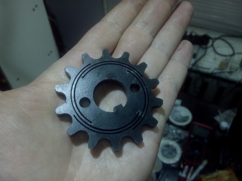

Пришла мне в голову интересная мысль.  Сегодня получил с порезки :)
такой себе компенсатор :) Не знаю, правда, как будет держать переменные нагрузки, усталость металла и все такое....  но от плоскогубцев пружинит. сталь обычная ст3.
YTW200
Зубья надо сделать острее сбоков, как летаюшая тарелка шоб было. И наступит тишина. Нс регал рапторе с генератором тоже шум цепи бесил. Заднюю звезду самопальную доработал, несоосности поустранил инаступила тишина + тихое подвывание мотора аля трамвай.
mr.Dream
Вы эту фаску имеете ввиду? Да это обязательно, иначе закусить может и порвать-сломать что то на оборотах)
