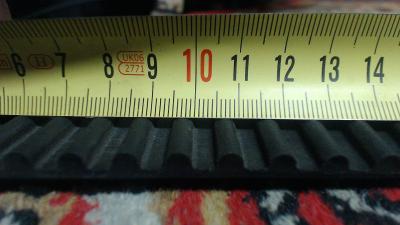

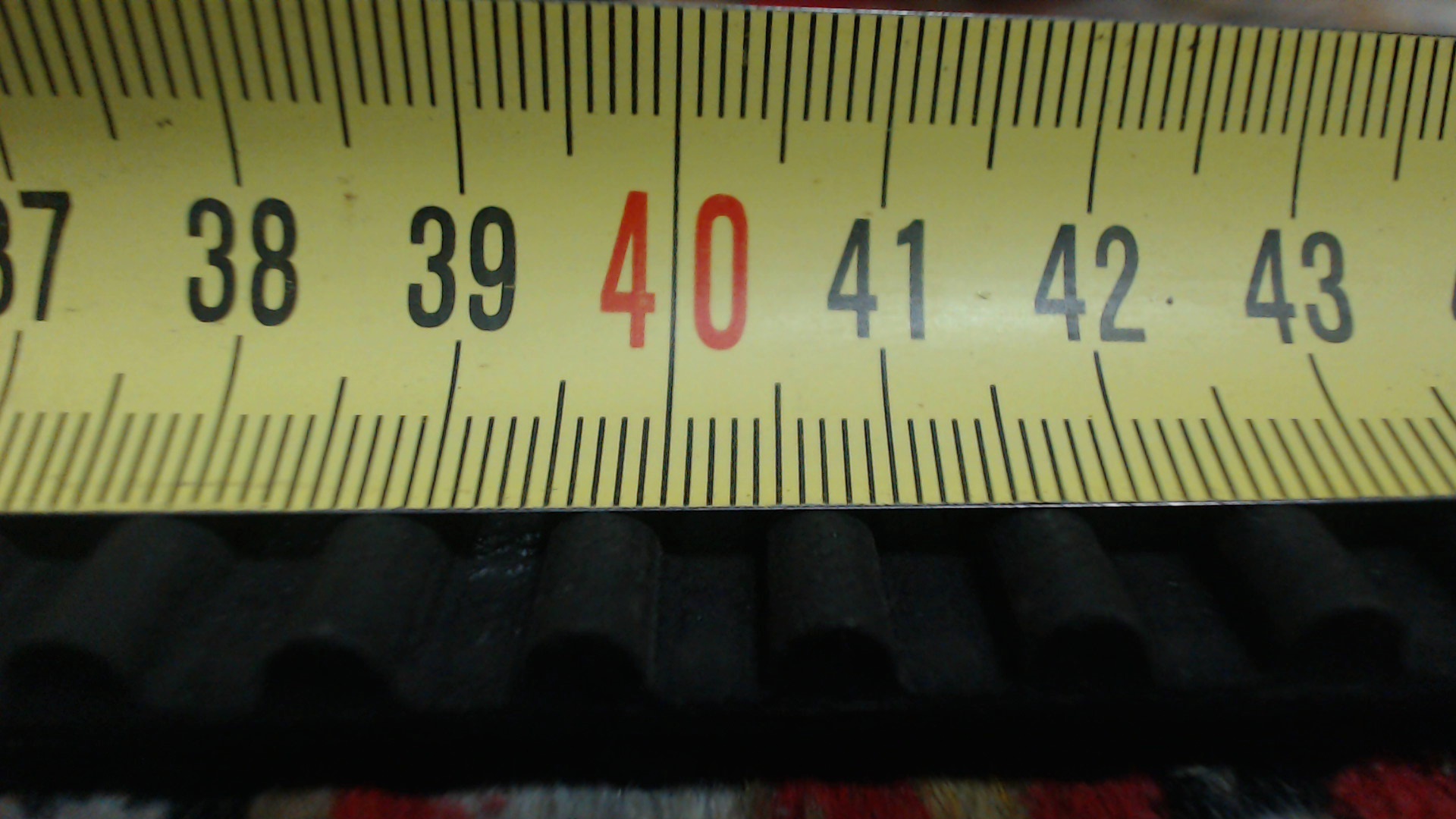

mr.Dream, у вас ремень от грм ? как определить длину \ количество зубов ремня по его названию ? или есть несколько типоразмеров ? мне нужно найти ремень, вернее 1 из 3-х, пока не считал передатку, обороты и скорость... 85, 88, 95 зубов (кругляки) . у меня есть один, длинный ремень и на нем написано 170n, по мимо названия a664r100. я так понял по этой надписи можно длину подобрать нужную ?
mr.Dream
[user]Mex[/user], гугл в помощь. ваш 170 (177) зубьев с шагом 8мм.
ремень заказывал промышленный. на промышленных длина указана, а на автомобильных может быть зашифрована :)
Mex
#528
[user]mr.Dream[/user],
а это вроде не 8мм шаг, а 9. или я не правильно мерю ?
вы гдето по названию нашли шаг 8 ?
гугал мне не чего не говорит  :~-(

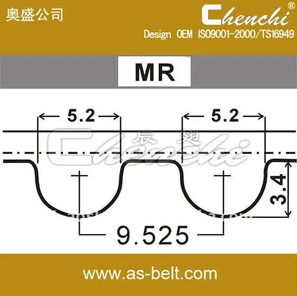

mr.Dream
[user]Mex[/user], в ремнях не сильно силен, но у вас по ходу шаг 9,525 или 3/8" - профиль "L". Но я не видел таких с круглым зубом, только трапециевидным. Я в замешательстве :)
Добавлено 15 Авг. 2017 в 02:03
Спросил у гугола:
количество зубов можете посчитать)
Mex
[user]mr.Dream[/user], купил ремень сегодня на 83 зуба, это самое близкое к 78 зубов. у него зубы не достают до дна стакана, есть просвет. хз может он просто новый и так и должно быть, но шаг подошёл, в этом плане без нареканий. думал делать 1 натяжной ролик, а придется делать 2, смешная конструкция получится  :-D
но зато обхват будет на процентов 70-80  :-)
вобщем беда с идентификацией ремня по параметрам, не все продавцы на это идут, один сказал ... мол нет смысла , ну я и пошёл дальше  :-)
