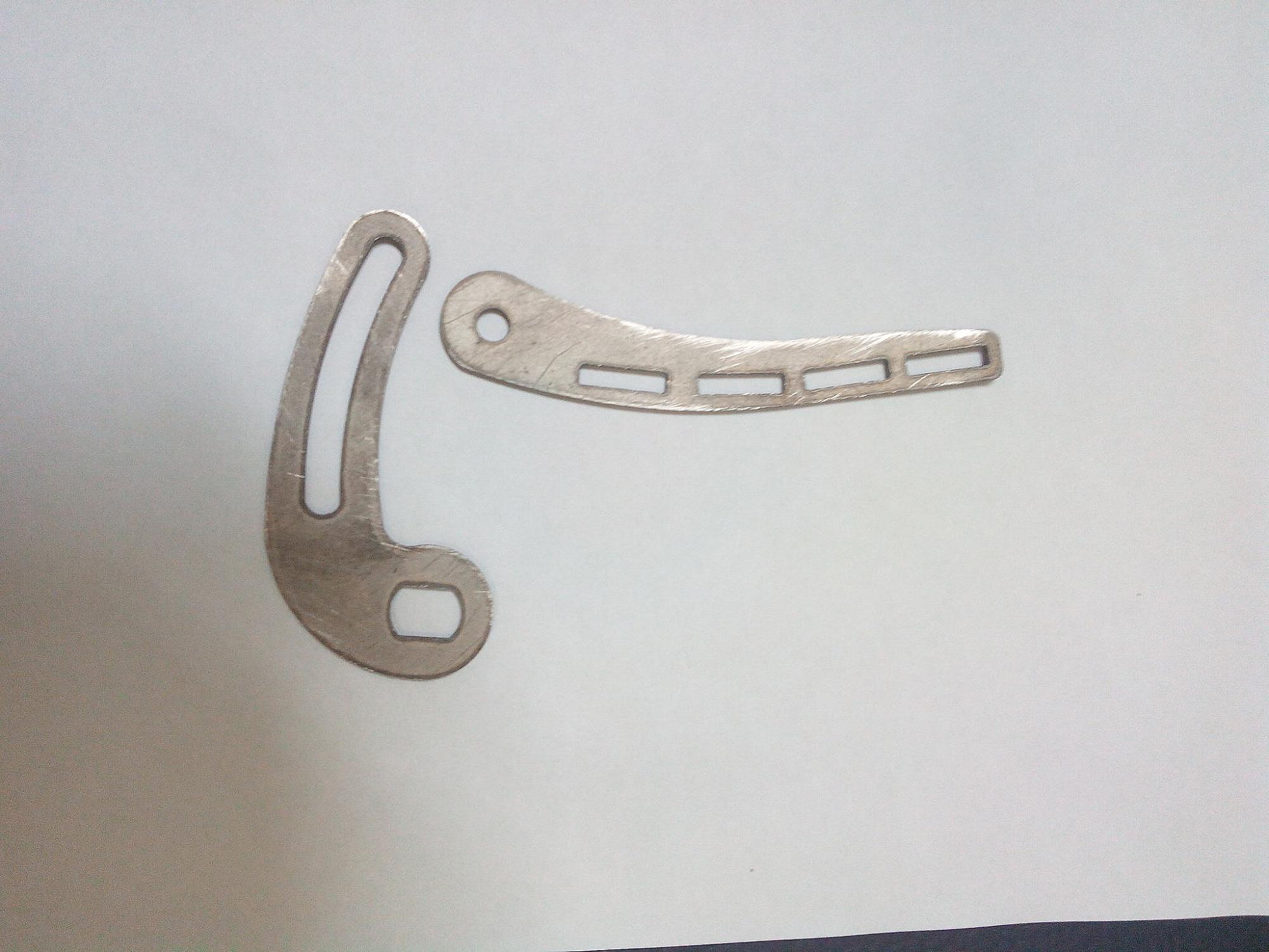

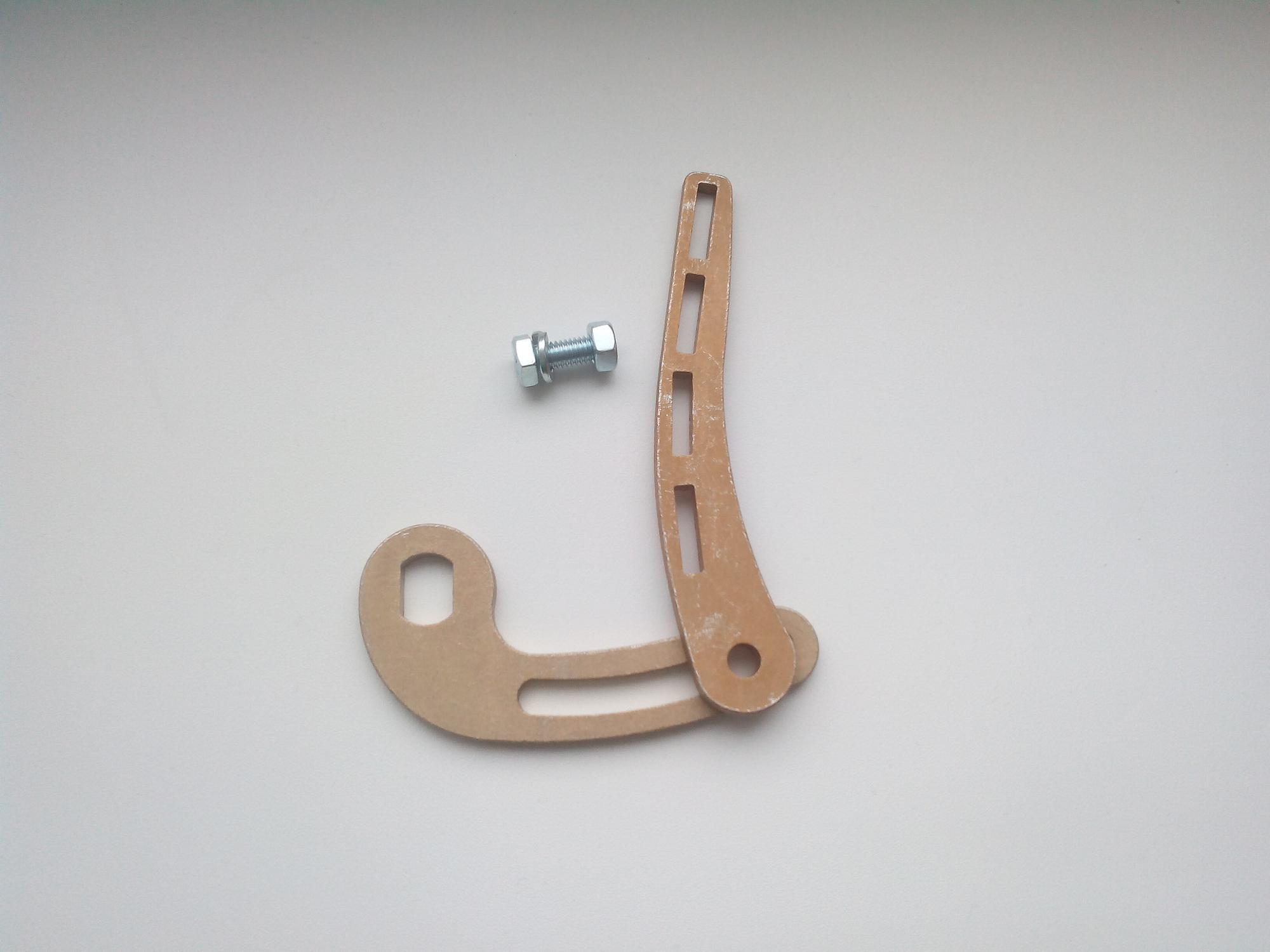

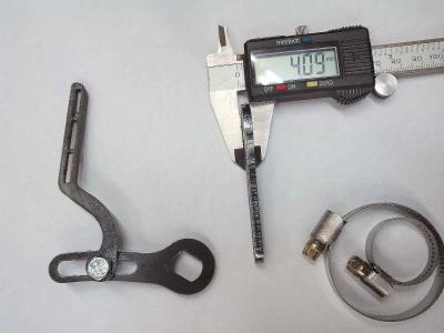

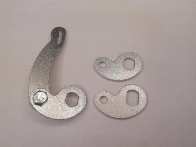

Дропауты сзади, как правило, толще и сильнее, чем на передней вилке. Так что зачастую задние усилители не нужны для моторов до 500-600 ватт. Но в случаях с хлюпкими заводскими дропаутами или использования мощных (>750 ватт) моторов  дропауты необходимы. Конструкция наших дропаутов позволяет четко закрепить ось мотора и предотвратить поломку дропаутов.  Усилитель может быть перевернут, чтобы укрепить как горизонтальные, так и вертикальные дропауты (т.е. передние или задние). Как правило, одного усилителя на заднюю ось достаточно, размещают его с противоположенной стороны от цепи. Но в случае экстримального форсирования мотора советуем использовать оба усилителя.
Представляем усилители дропаутов изготовленных из прочной стали 3,4 мм толщиной либо высокопрочного легкого сплава 2 мм.
Производим усилители дропуатов.
Типы:
ТИП З- задний  (бывший тип А)
ТИП Б универсальный
ТИП П- передний   (бывший тип В)
Толщина : 2, 3, 4 мм;
Мателиал: сталь (марка 30Г), высокопрочная нержавеющая сталь 12Х18Н10Т (хром 18%, никель 10%, титан до 1,5%),  легкие прочные сплав (вставить марку)
Технология изготовления: лезерная резка металла; галтовка (оговаривается отдельно)
Окраска: чёрный цвет или не окрашенные (особенно актуально для легкосплавных).
Цена за комплект (не имеет значения передний или задний):
4мм сталь не окрашенная 700р
3 мм  нержавеющая сталь легированная сталь -800р (не требует окраски)
4 мм высокопрочная анодированная сталь -800р (не требует окраски)
На обе стороны - 1500р
! Новинка! Монолитные усилки  - 1000р/пара
Рекомендую:
3 мм усилители ставить на моторы ДД до 750 ватт (48в 25А) и редукторники до  500 ватт ( 48в *20-22А)
4мм или 2 по 3мм  для ДД и редукторников  до 1000-1500 ватт (48в до 35А)
Если моторы мощнее - тут нужен ИНДИВИДУАЛЬНЫЙ подход.
Ну и конечно с обеих сторон.

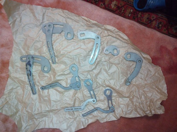

Тип П- передние 4мм анодированные
Тип 3 - задние 4 мм анодированные
ТИП Б - универсальный
ТИП З - задний
ТИП Б - универсальный легкосплавный
ТИП З - задний легкосплавный
ТИП Б - универсальный 4мм окрашен
ТИП П- передний легкосплавный

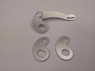

ТИП Г (новинка) - копия популярного на aliexpress усилка- хороши для переднего колеса 20 дюймов складных  велосипедов и на советские стальные узкие вилки 28 дюймов. Ну и на некоторые велосипеды как на перед так и назад. Есть 12мм и 14мм.
И другие

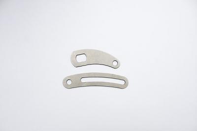

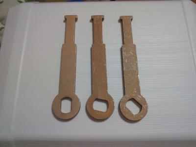

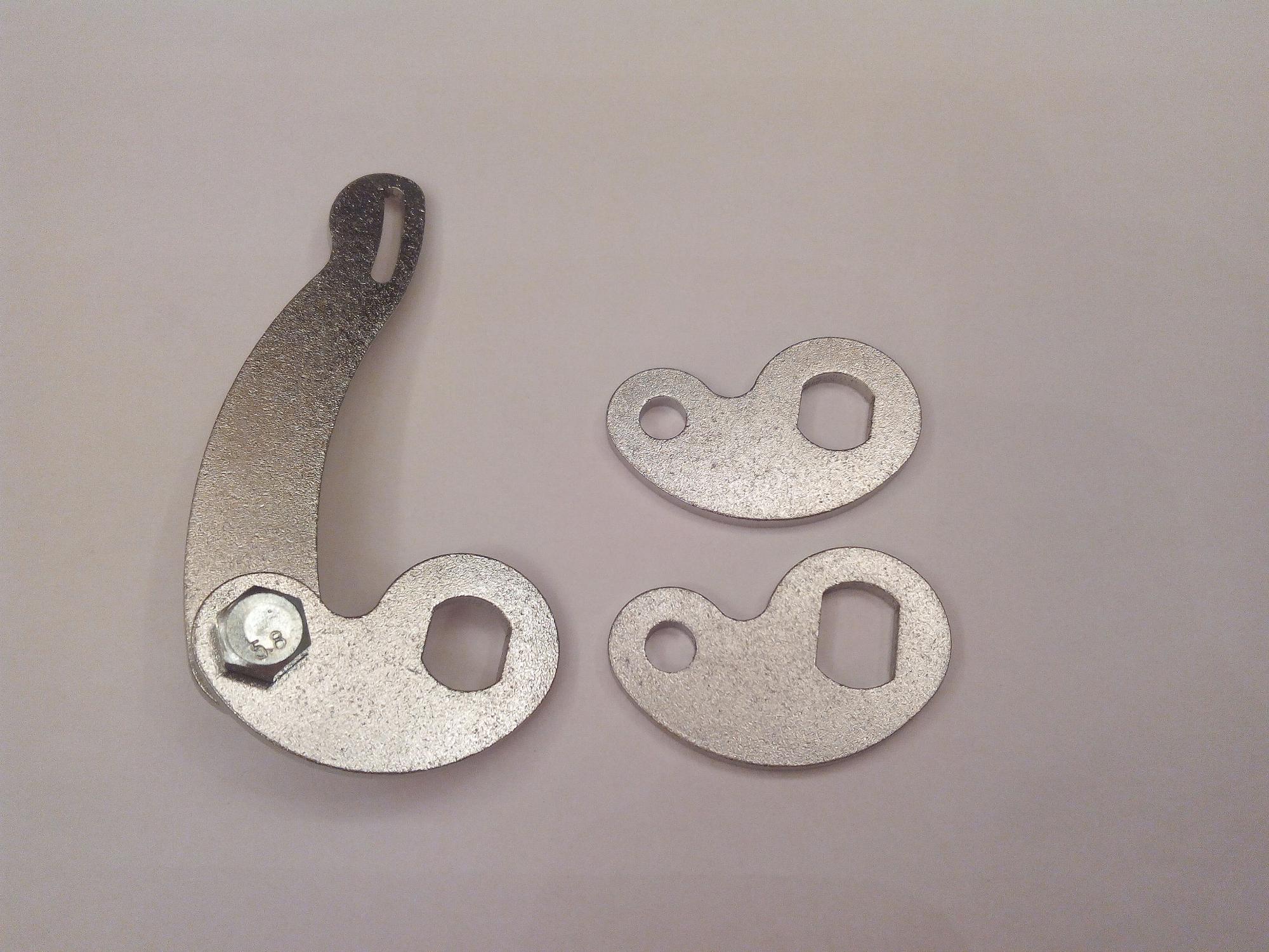

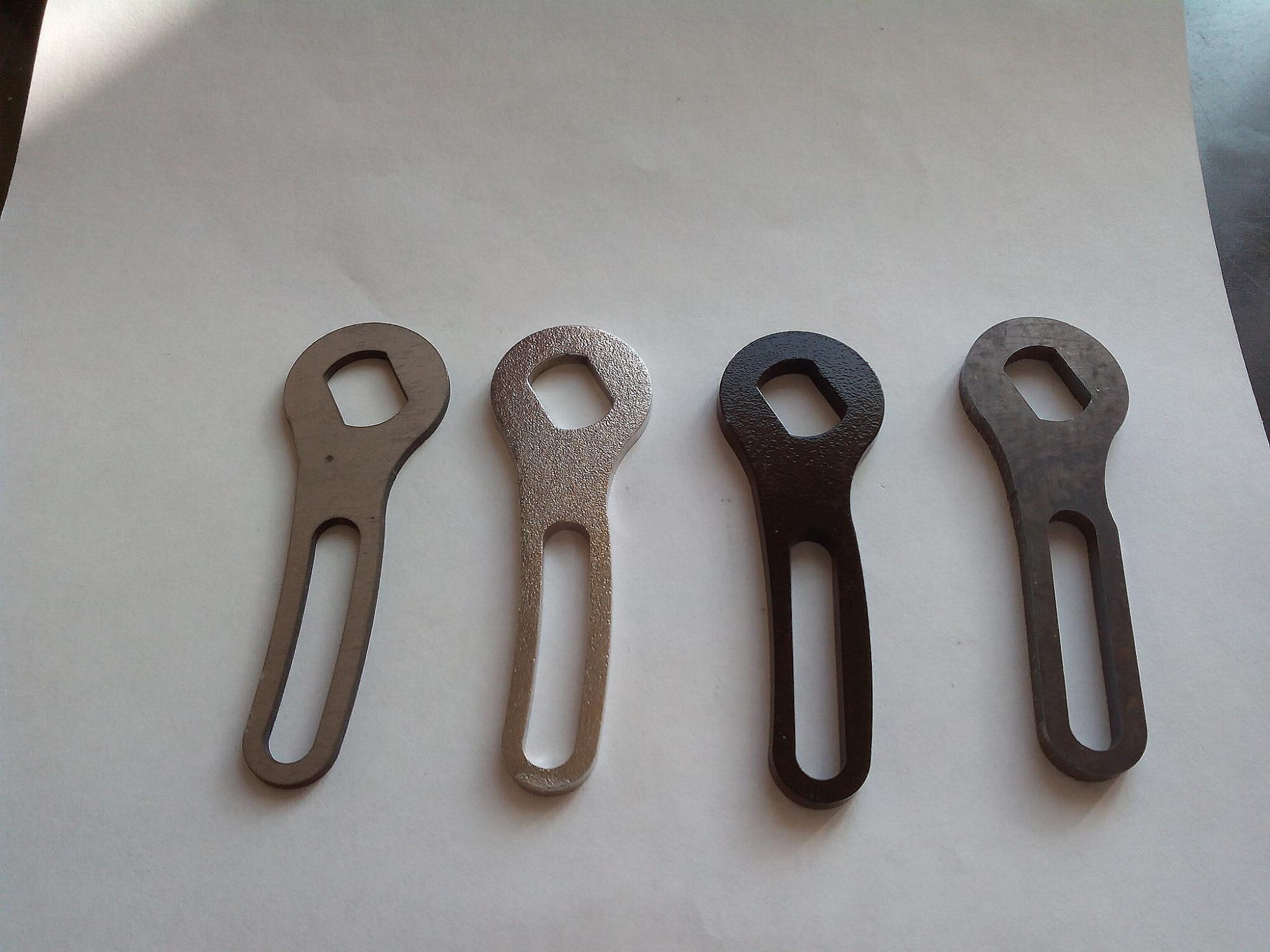

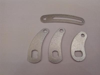

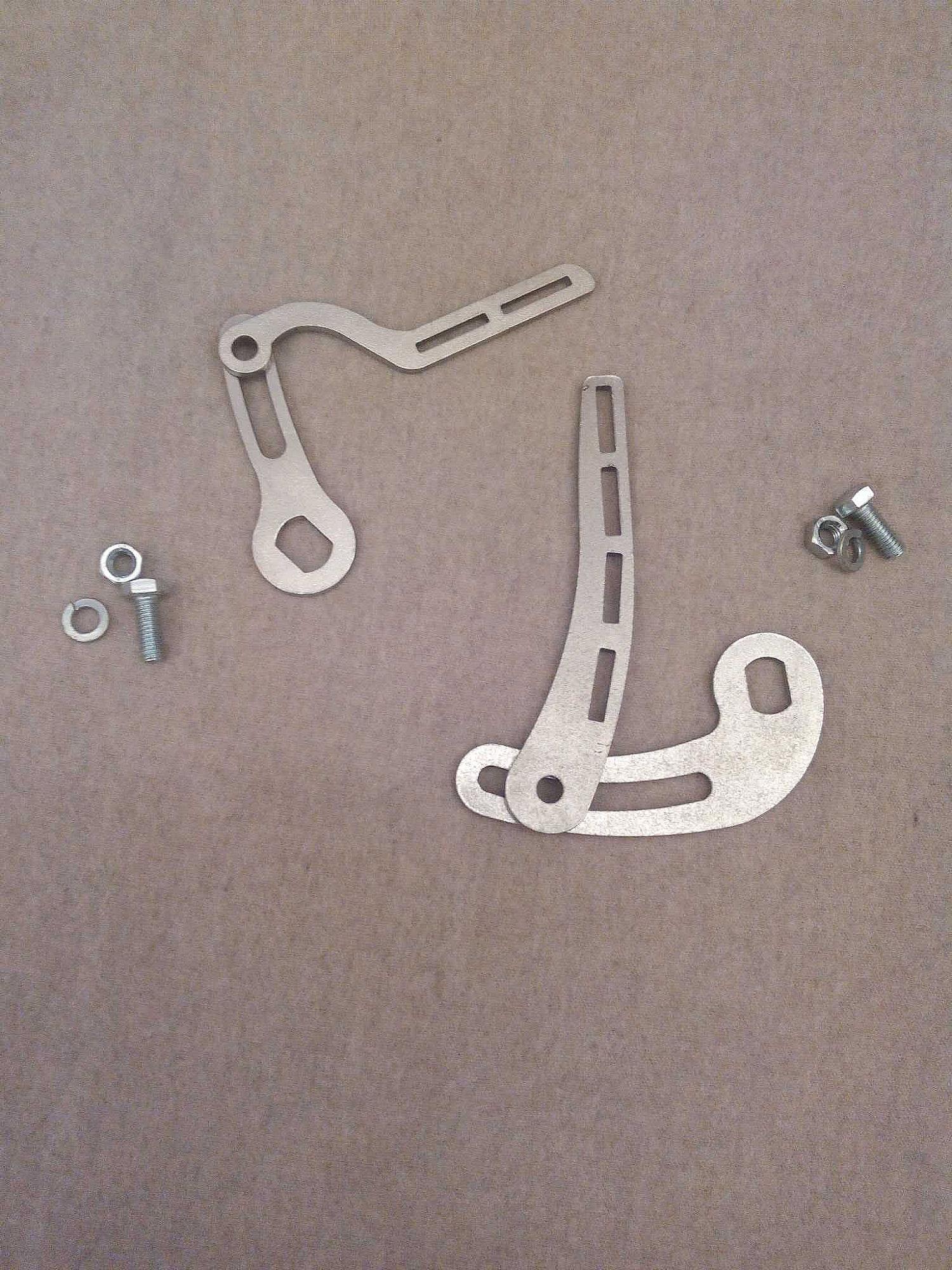

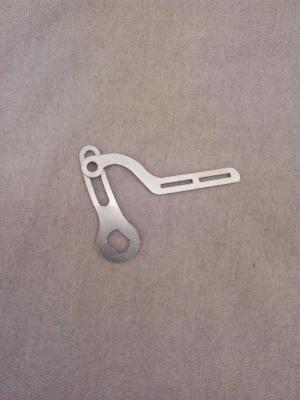

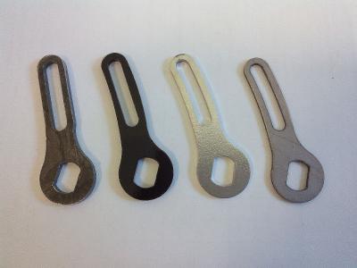

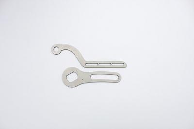

[user]Kwoter[/user],  А что подразумевается под галтовкой? Это обработка такая?
Kwoter
#2

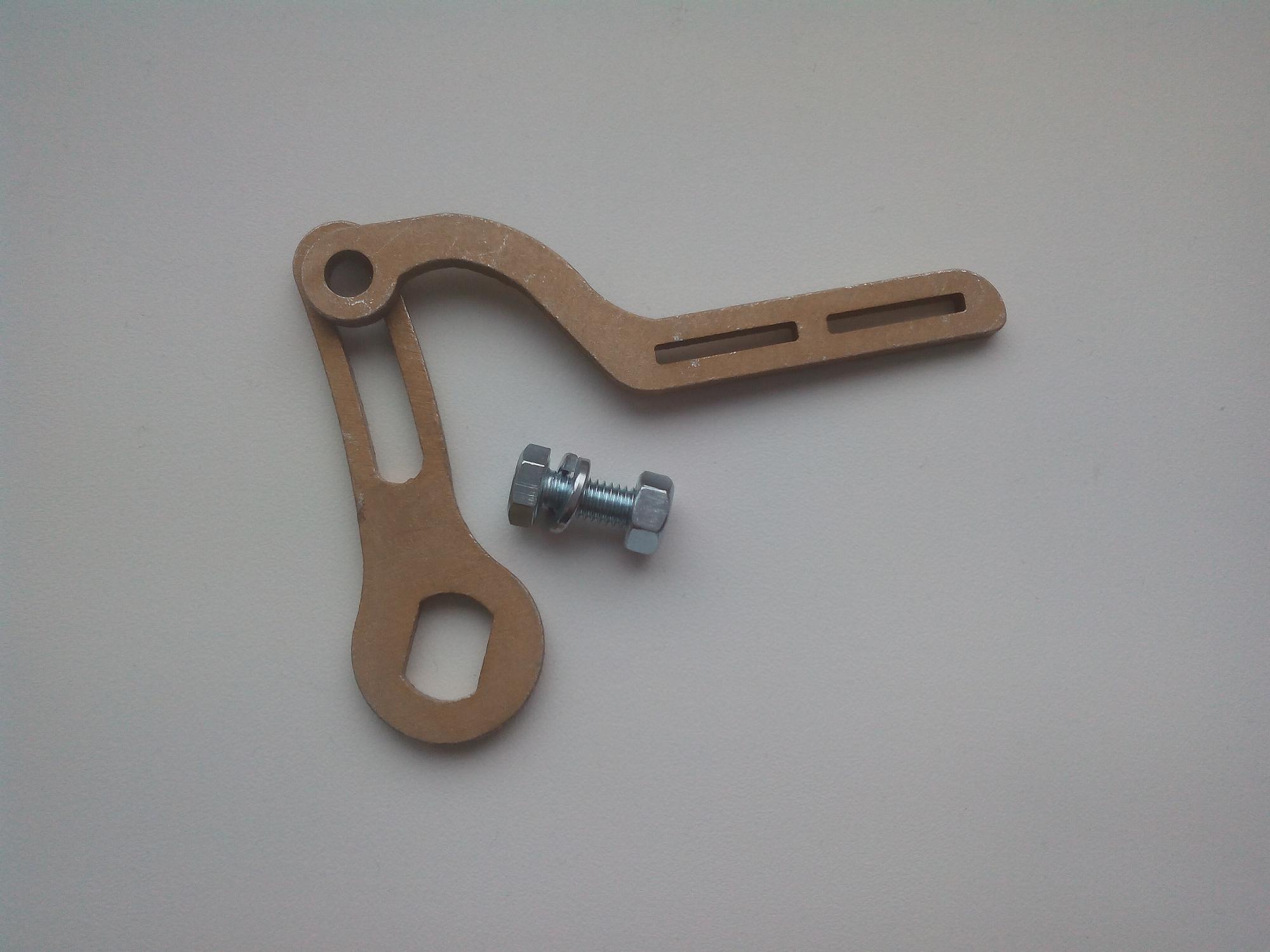

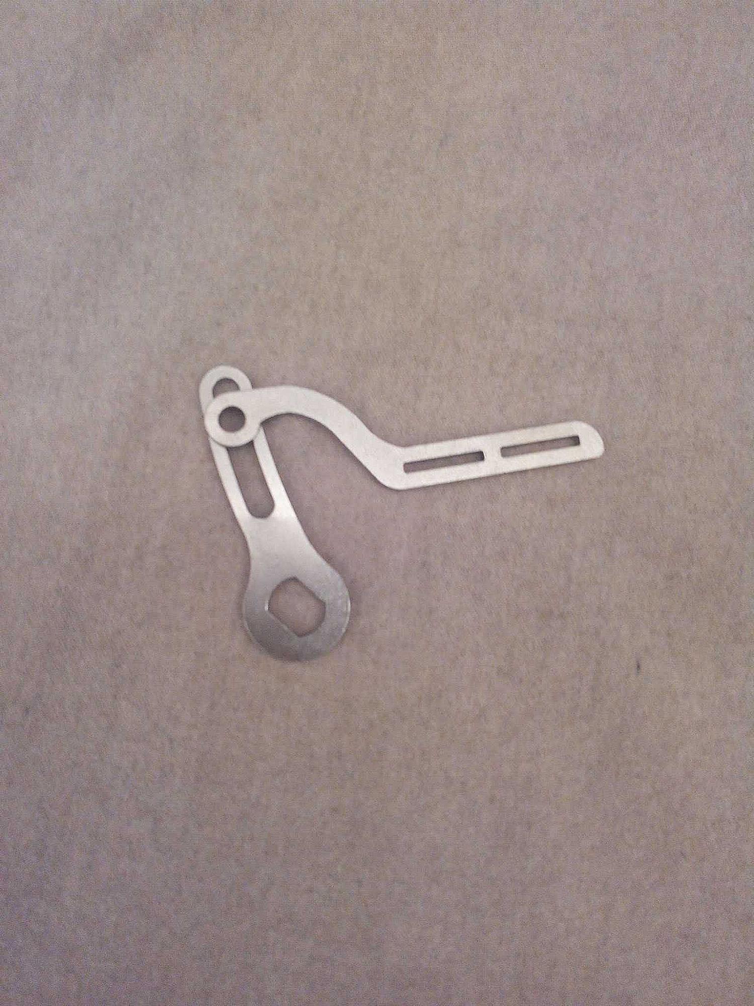

Галтовка — технологический процесс очистки и предварительной обработки поверхности твердых материалов.
По сути обрабатываемое тело помещают в барабанную мельницу (ёмкость) с каким-нибудь твердым абразивом и несколько часов вращают. Поверхностный слой счищается, образуется что-то вроде отполированного слоя.
Сейчас фотку сделаю- понятно будет.
Слева не окрашенный сталь 30Г, затем окрашенный сталь 30Г, потом обработанный галтовкой из нержавейки 12Х18Н10Т, затем легкосплавный ( китайский сплав аналог ВТ-22)
Ну еще попытка под другим углом

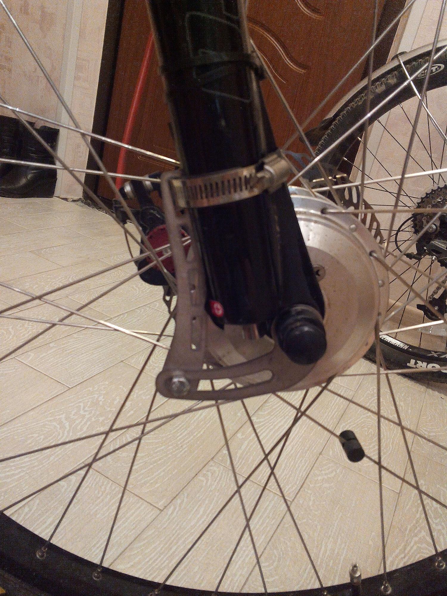

Цитата: Kashalot4 от 16 Фев. 2015 в 13:34
Очень качественные усилители. Покупал у квотера пару месяцев назад, брал и передние и заднии. Поставил на стелс навигатор 830, как родные встали.
Спасибо. Это были самые первые. Теперь они еще лучше. Материалы подобрали и помелочи чертёж доработали

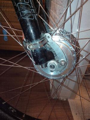

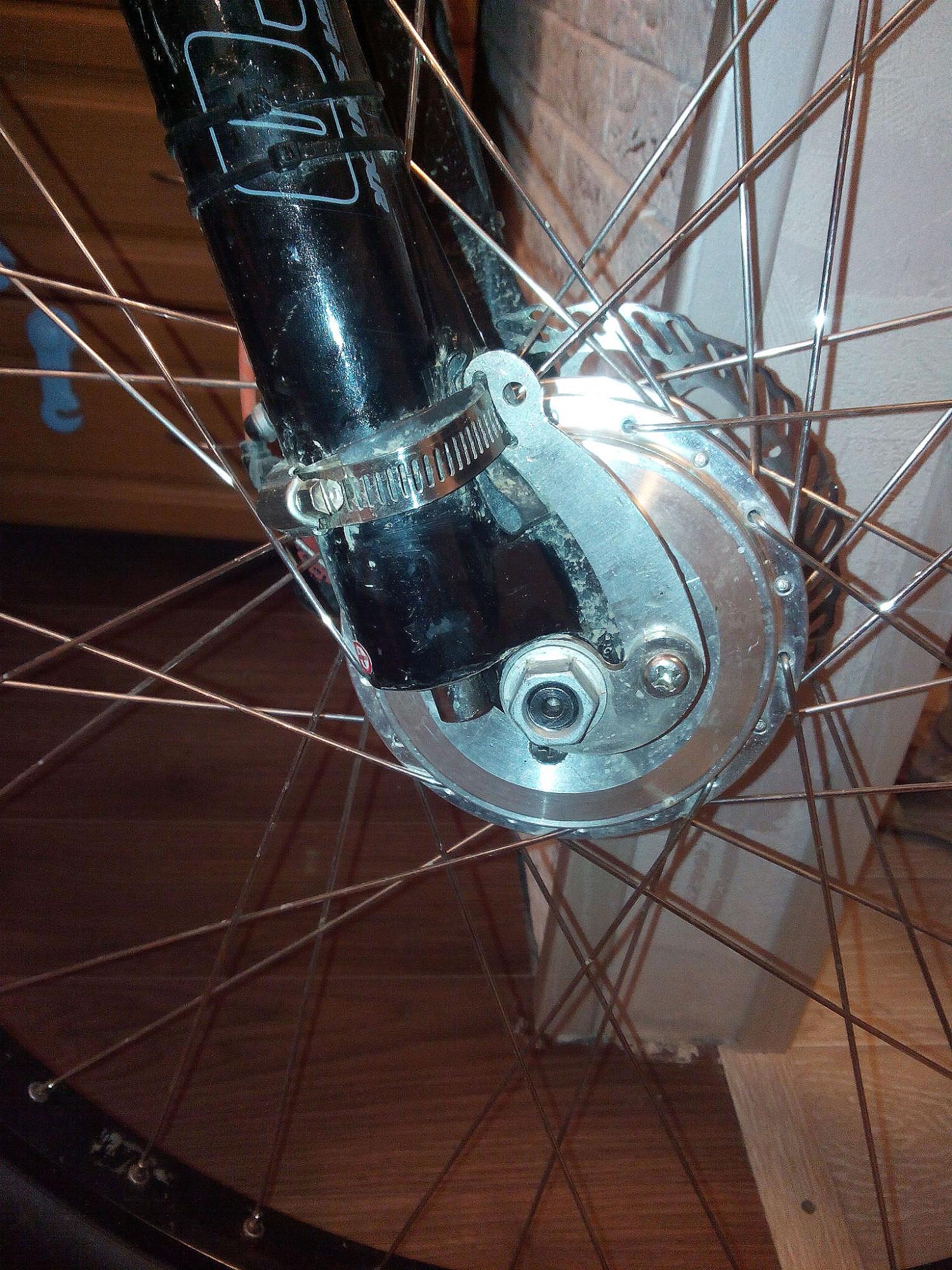

Буду выкладывать тут фотки тех, что вы уже или я поставили на вел.
https://vk.com/elcust

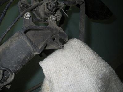

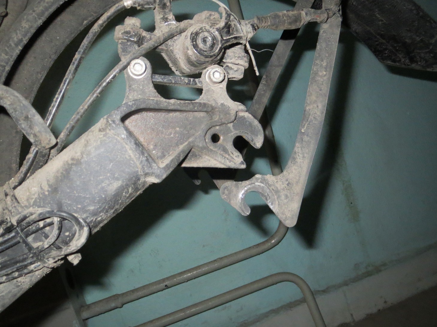

а вот на такие дропауты подойдет чтонибудь?
двиг редукторник MXUS 48в20А будет
и сколько будет стоит сделать из 3-х мм титана.
Kwoter
#5

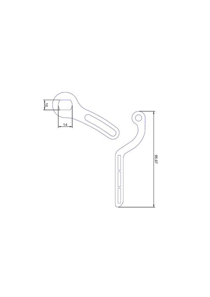

День добрый. Скорее всего подойдет задний вариант. Чтобы это 100 гарантировать - просто распечатайте чертёж, вырежьте ножницами и приложите к своей раме. Это просто.
3-х мм толщины у нас сталь 12Х18Н10Т. Это очень качественная сталь.
Из сплава  аналог ВТ-22 у нас только 2 мм. Но их можно набрать 2 шт, получится пакет 4мм.

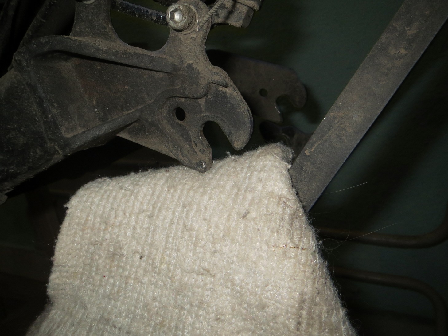

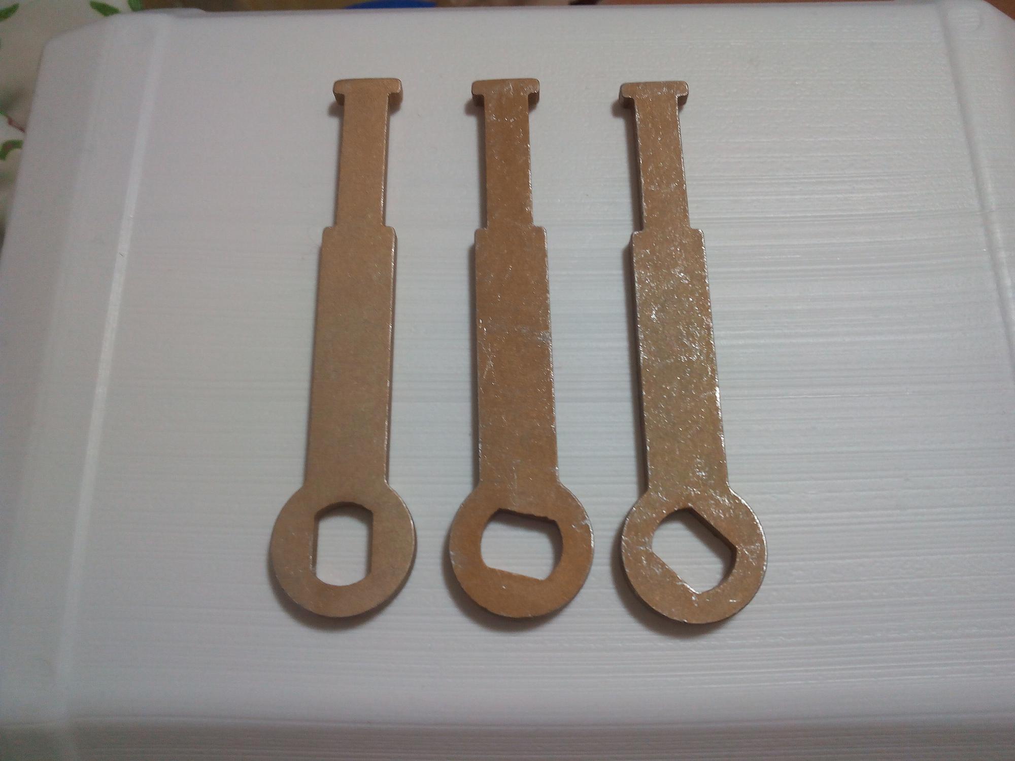

chelo_vert
Задал вопрос в теме [user]Kashalot4[/user]. Аналогичный вопрос вам.
Нестандартные по четртежу выточите? Сколько это будет стоить?
Большой зеленый самокат.
Kwoter
Вырезать будим. Лазером. Точить долго.

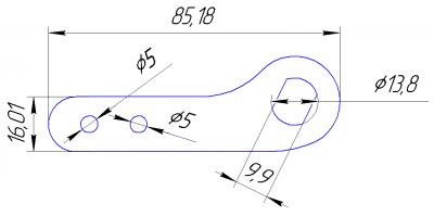

Покажите что сделать надо? Идеально бы сразу в  dwg формате.
По цене скажу когда увижу что делать надо. Цену ломить не буду. :exactly:

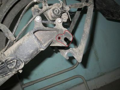

chelo_vert

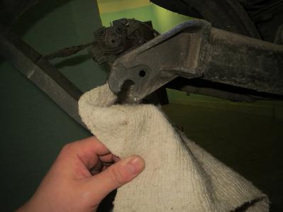

Пока есть только фото дропаутов и желание сделать услилтели )
Вот фотки.
Никогда ничего не чертил. Скажите в двух словах каким ПО пользоваться что-бы создать эскиз?
А может быть есть другой способ передать вам размеры?
Kwoter
#9
Если Вы никогда не чертили и не знаете как работать в AutoCAD , то  я не смогу вам изготовить дропаут. Обучить Вас я не смогу  :bn:
С другой стороны- я не могу понять чем вам не нравится универсальный ЗАДНИЙ дропаут который у нас уже есть.  Скажите чем не нравится и мы это исправим. :exactly:
Кстати, если вы считаете что то  что вы обвели красным- это достаточный размер для усилителя дропаута, то я хотел бы выразить свои сомнения. Не думаю что такой маленький рычаг может спасти дроп от проворачивания.
Что у вас за мотор и что написано на контроллере?  как прошит ваш инфиниончик ?

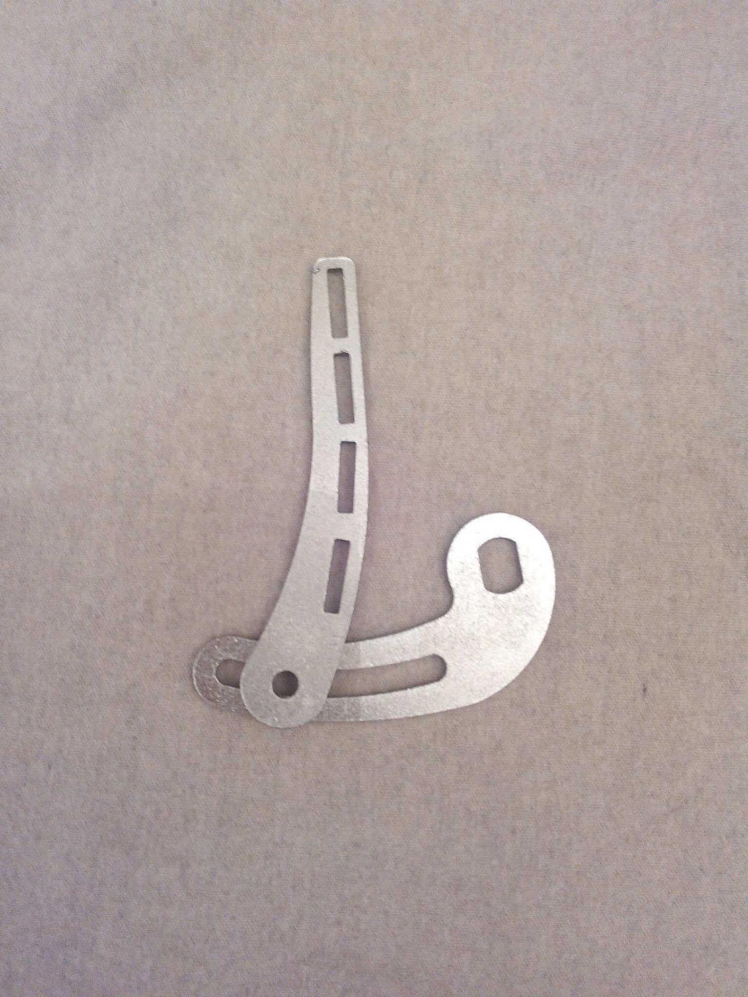

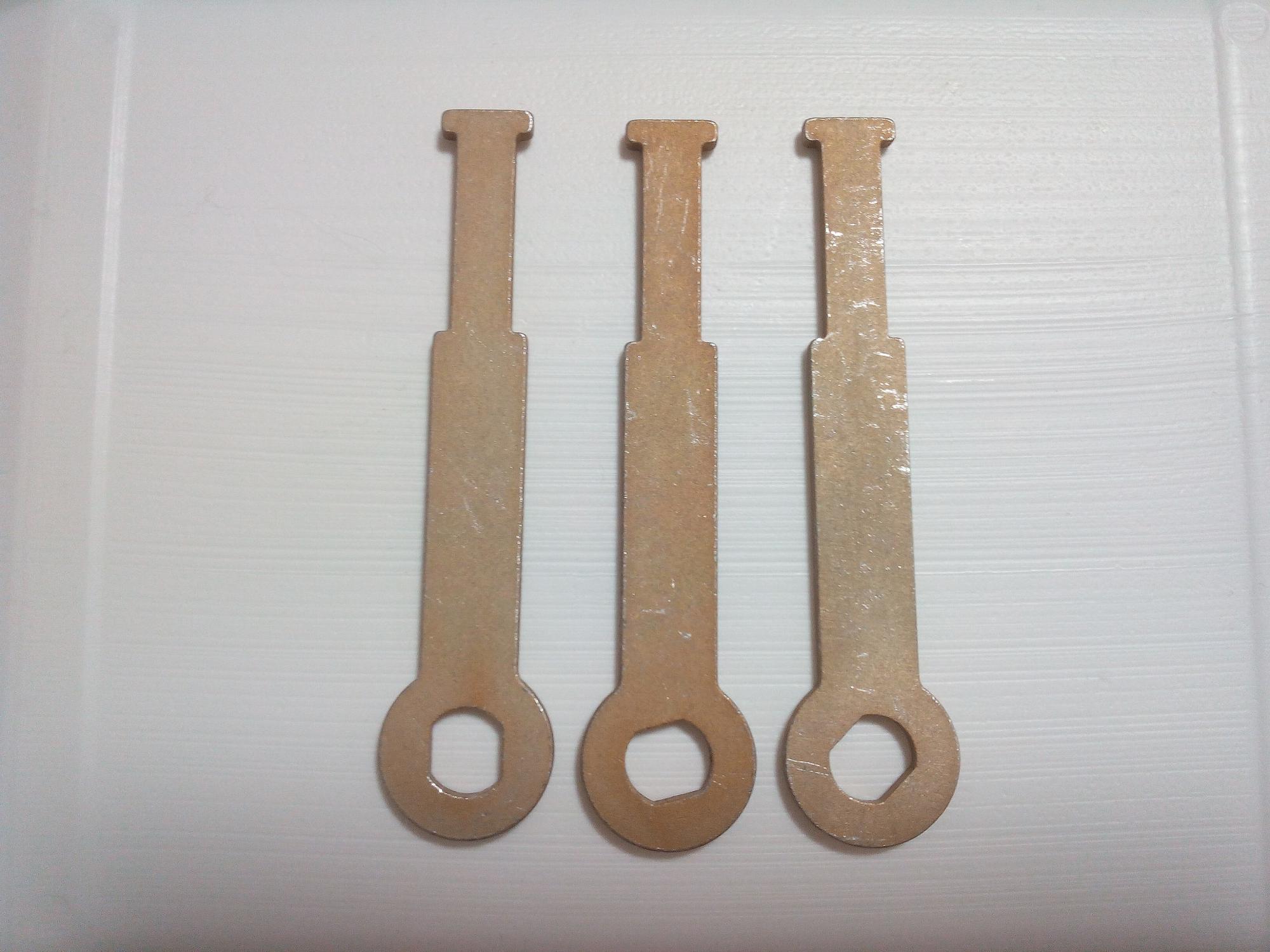

Kwoter

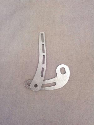

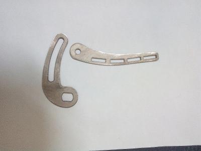

Добавил ТИП В (передние усилители)
Пока только легкосплавные, но через неделю подоспеют и из остальных материалов.

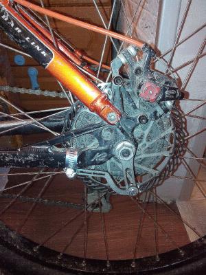

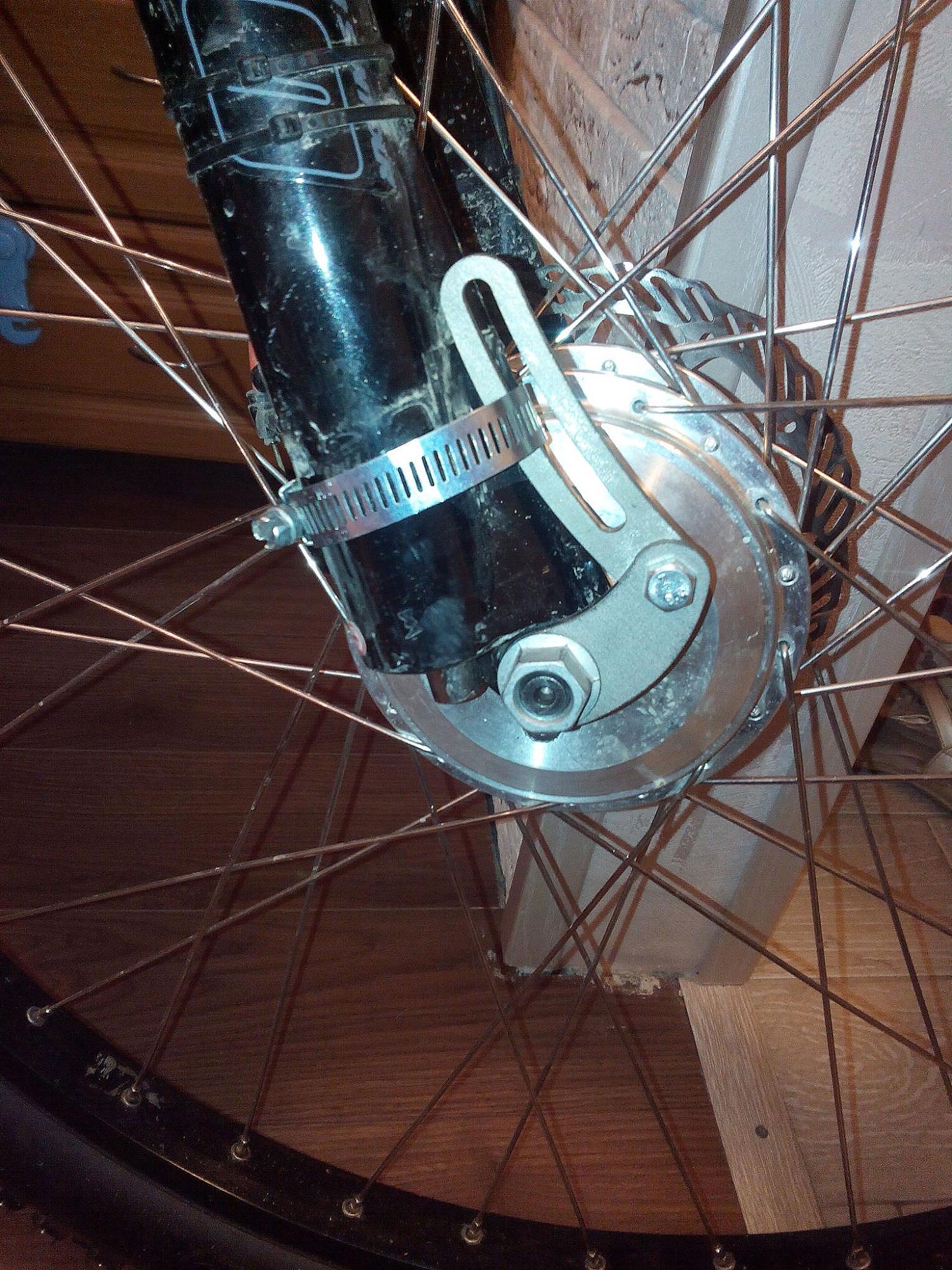

grotesque13
#11

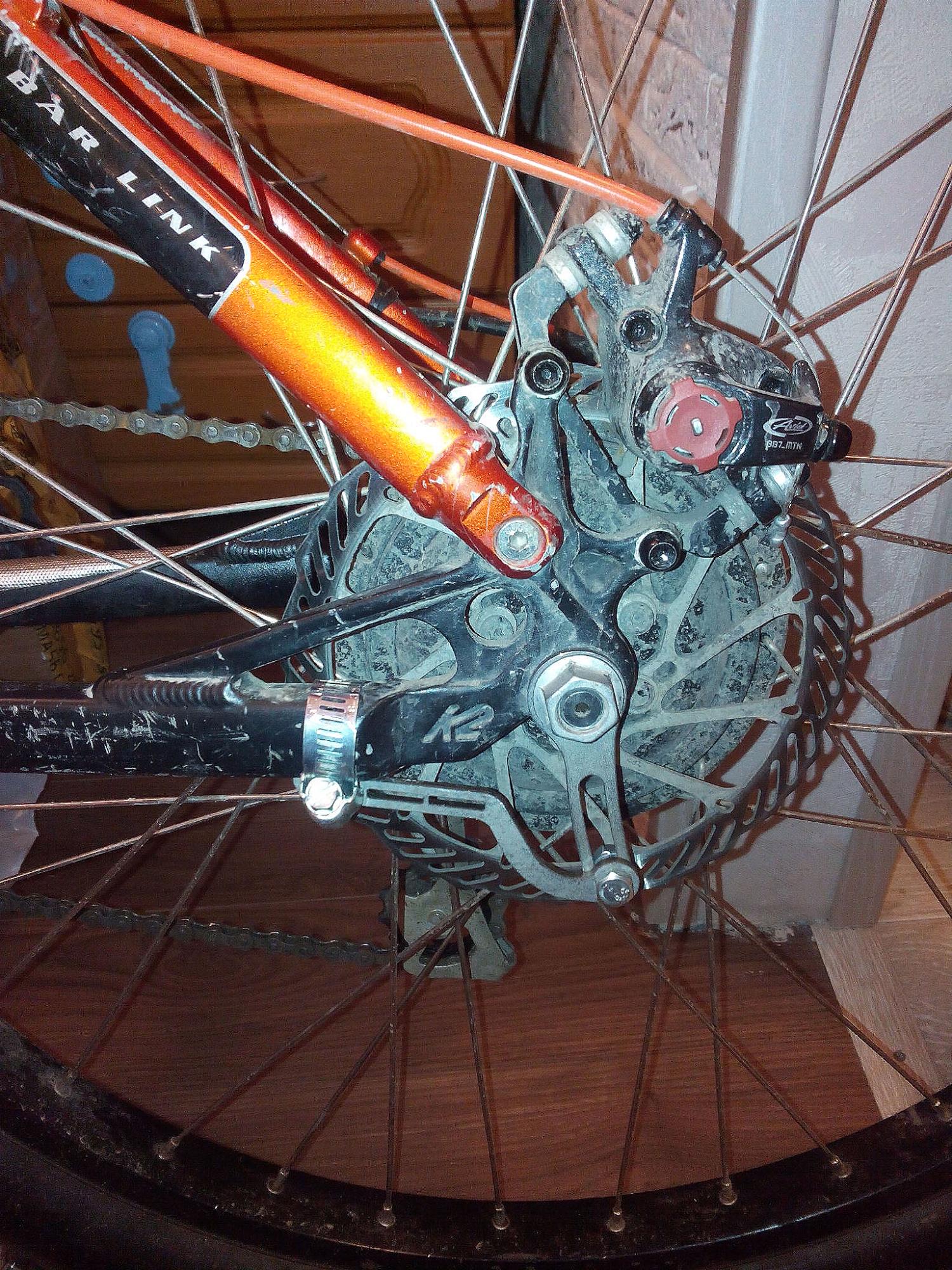

А вот к stels 710 есть ли усилитель?
Обзор велосипеда Stels navigator 710
А то я не представляю как мне чертёж снять  :kidding:
Двигло 500 Вт.

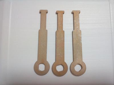

Kwoter
#12

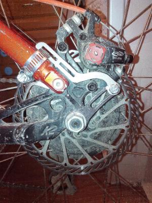

Двигло 500 Вт.
Конечно есть. Тип А- задний.
500 ватт могут быть разными.... ДД или редукторник? Что на контроллере написано?
Просто если это q128 - можно 2мм легкосплавные оставить.
А если MAC - то  лучше 4мм.
ДД 500 ватт сзади...пожалуй 3 мм хватит. На старте ДД не так уж и грозен.
На вашем будет выглядеть примерно так
У меня 2-х подвес, потому стоит иначе

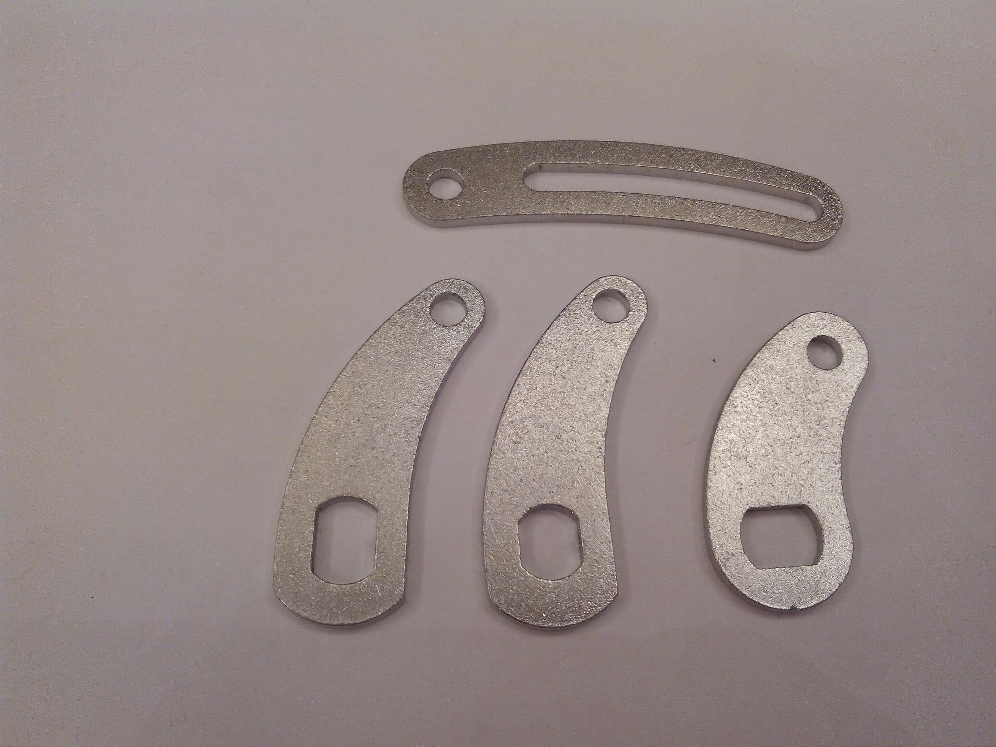

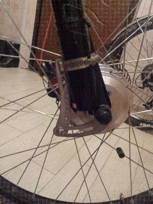

Kwoter
И опять улучшили технологию для 3мм нержавейки.
Теперь с "антивандальным" покрытием.  Прошли галтовку перед полировкой.
