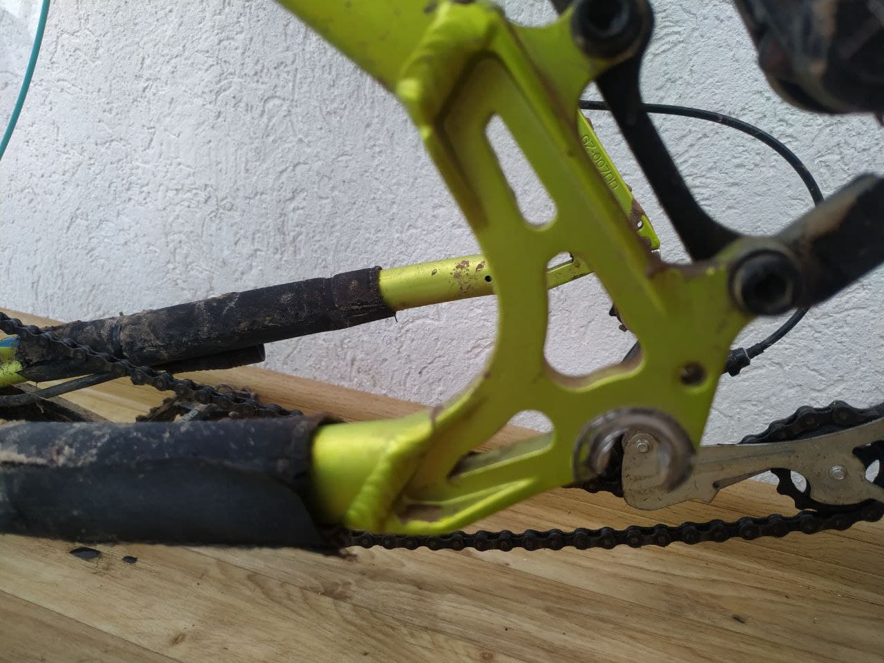

А на заказ никто не делает усилители дропаутов? у меня фэт stels aggressor 26MD вроде, на раме с обеих сторон прям места под дропы на заднем колесе (см фото) и электромотор 750 ватт почти провернуло блин, хочу в эти штатные места дропы но нигде не нашел. Может кто знает где продают фирменные или делает на заказ?

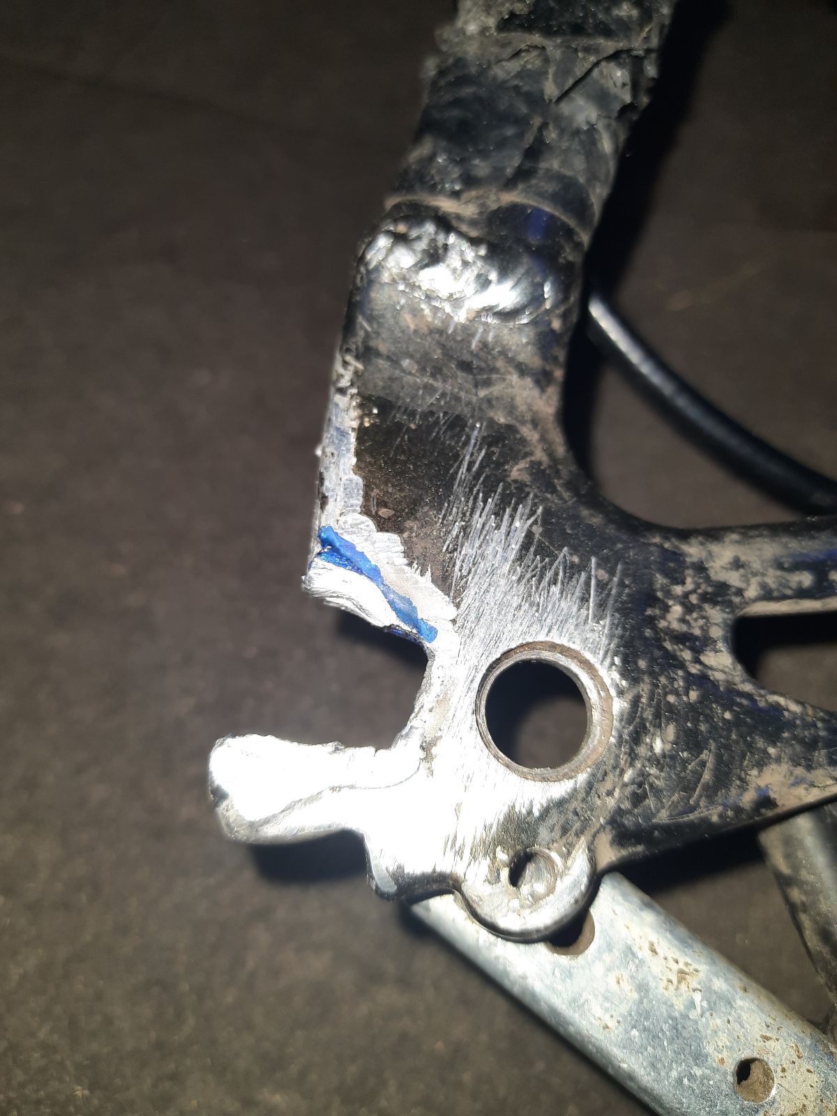

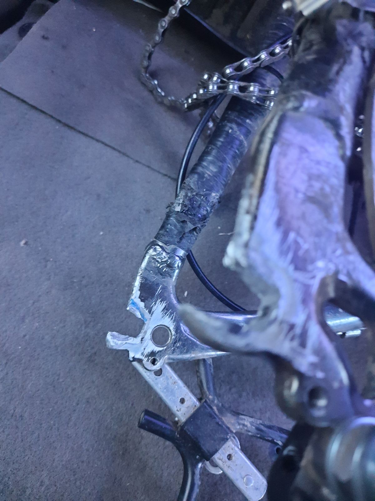

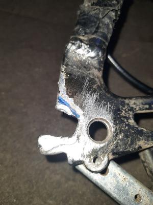

Приветствую, нужен совет..
Провернуло дропауты,  усилители дропаутов установленные с обоих сторон на 2 сезоне провернуло вместе с рамой.
Раму наваривали и после растачивали под ось, так же и дропы восстанавливали но все это снова провернулось почти сразу же.
Мотор редукторный mxus 19r 1000w, при 68v батареи в пике 2500w.
Пока не знаю что делать с дропами вела т.к то что было наварено легко провернуло, а от  усилителей не было толка.
Кто что может посоветовать?
Kwoter
Цитата: Turboforsag от 11 Май 2023 в 23:53наварено легко провернуло, а от
Хочу отметить следующее:
1) Откуда у вас эти  усилители дропаутов ? Где вы такие купили? Али? Из какого металла они ?
2) У вас мотор  mxus 19r 1000w  . у него оська 10*12.  А на фото я вижу 10*14.   Скорее всего усилки на вашей оси просто болтались.  А если они болтались- то толку на них .....
3) Усилки усиливают а не заменяют дропауты. Если на раме уже разбиты дропы- то вся нагрузка на усилки. А те что на фото у вас - явно тонковаты.
Я бы на вашем месте взял усилки из одной детали - как раз у вас поперек ушки

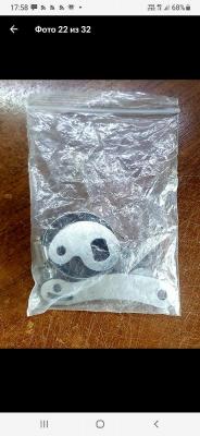

username
Ткните, пожалуйста, в ссыль на Авито или на Озон. Просто объява с Авито снята, а по ссылке из комментария на озоне общая тема "усилители дропаутов". Из сырья, конечно же.
Ну или кто там будет продавец...
