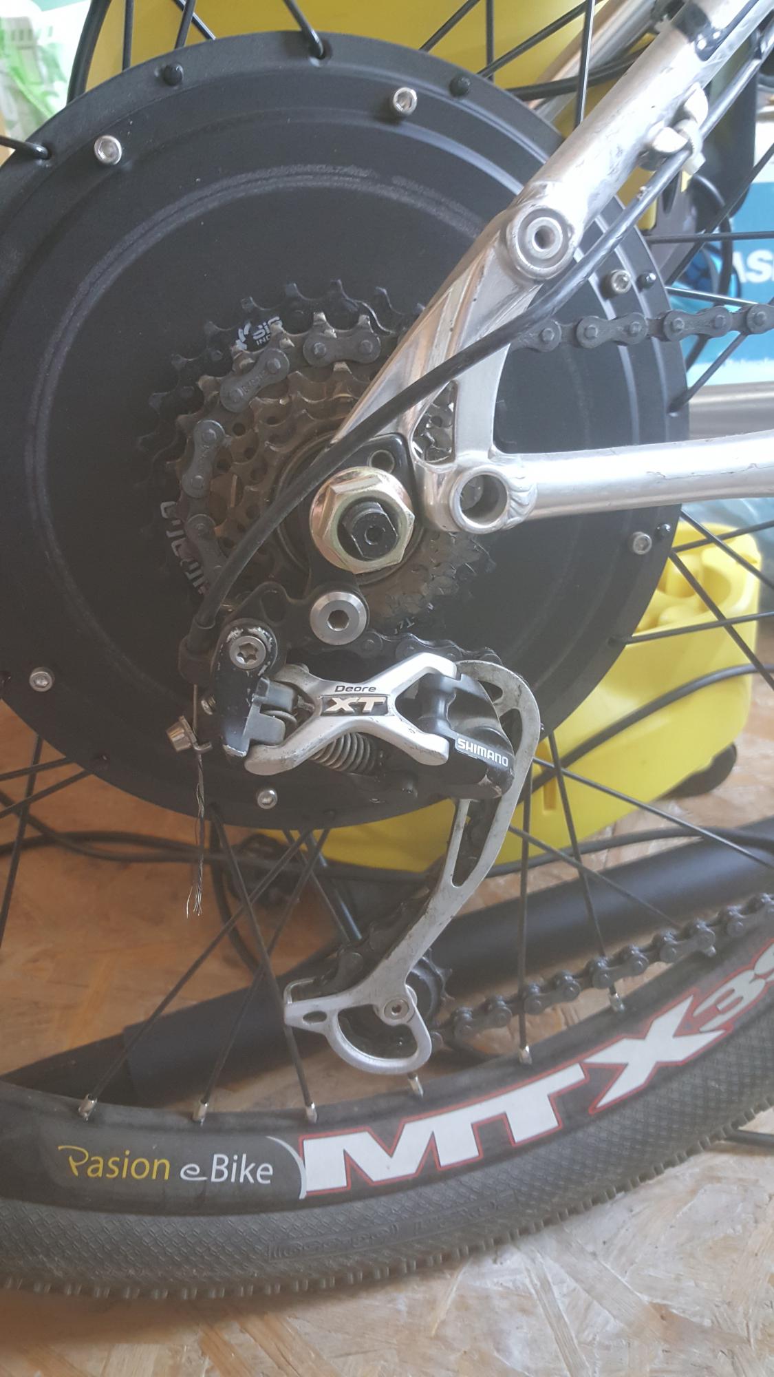

Цитата: ЕвгенЧик от 18 Дек. 2018 в 18:58
Скажите пожалуйста, какой мне нужен дропаут на заднее колесо?
Стандартные, задние. Скорее всего 10*14 т.к. ДД мотор
https://vk.com/elcust
ЕвгенЧик
А что по цене будет? И я так понимаю их два нужно будет? Живу в Красноярской крае.

Kwoter
ответил в личку

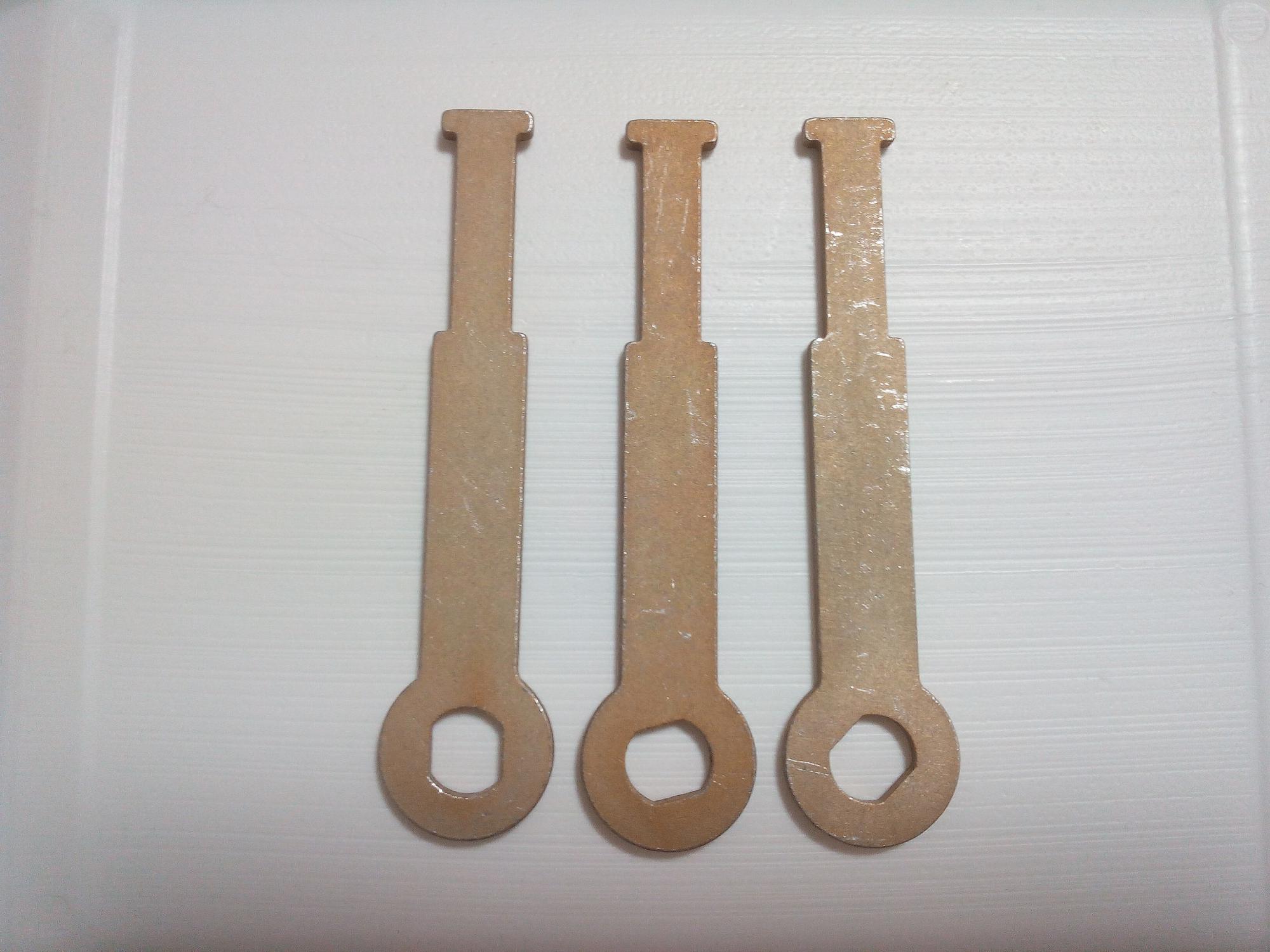

Какие усилители подойдут на эту вилку: Stels Pilot 310, мотор редукторный 500wt
Олег Седой
Если движок на 250 или 350вт и эта вилка стальная, то не надо ничего усиливать . Гайки только не забудьте посильнее затянуть, и всё.
Kwoter
Цитата: korser от 06 Янв. 2019 в 21:45
Какие усилители подойдут на эту вилку: Stels Pilot 310, мотор редукторный.
Те, что одной деталью. Угол только правильно выбрать.

korser
Вот я и хотел узнать какой усилитель надо для такого угла на вилке и желательно ссылку. Почитал темы про усилители, чё то не хочется мне мордой об асфальт.
Kwoter
#187
Посмотрите какой из углов вам подходит
обычно на советские велы и те что "стелс" на 20-24 дюйма колесы подходит  то что справа

Tarashak19
Здравствуйте. Моё колесо ещё едет (редукторный bafang 500 Вт, 48 В). Какой дропаут мне нужен? И хватит ли одного? Доставка 655603 Хакасия Саяногорск.
Kwoter
Вам нужен комплект стандартных задний 10*12мм.
2 усилка лучше чем один.

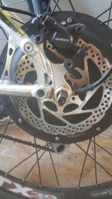

satell
В общем заменил я переднюю пружинную вилку на воздушно-маслянную маниту м30.
Соответственно установил и усилители дропаутов, потому как передний мотор стоит 350 ватт 14Т (тяговый).
Использовано:
Труба 40-ка распиленная пополам, ключи на 9 - проточенные, чтобы очень плотно садиться на ось (10-ка).
Усилители сделаны несъемные и позволяют легко демонтировать колесо.
