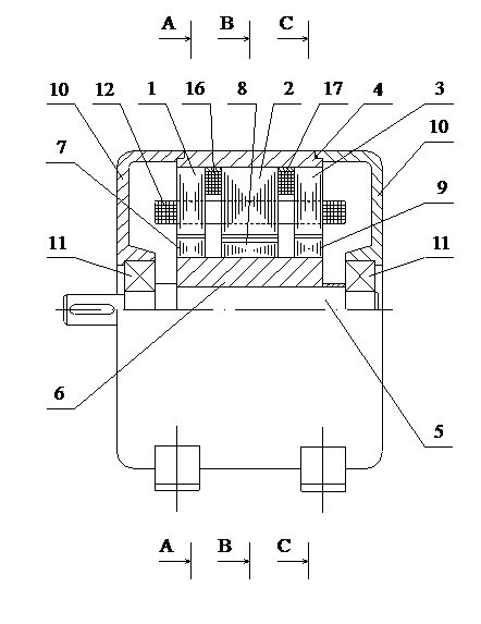

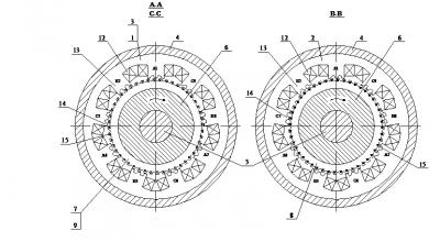

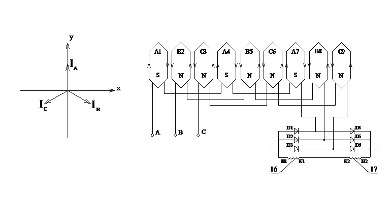

По первому варианту рисуночки. Обе обмотки на статоре.
DIVAS
[user]Abos[/user], что-то я из этих картинок ничего не понял... Можно для ясности ещё увидеть список пояснений к цифрам?
Kugoo M4 Pro 18Ah (2020)
Abos
1; 3 - нечетные пакеты статора;
2 - четный пакет статора;
4 - магнитопровод статора (корпус);
5 - вал;
6 - магнитопровод ротора;
7; 9 - нечетные пакеты ротора;
8 - четный пакет ротора;
10 - подшипниковые щиты;
11 - подшипники;
12 - катушки сосредоточенной обмотки якоря;
13 - зубчатые полюса пакетов статора;
14 - элементарные зубцы на полюсах статора;
15 - элементарные зубцы на пакетах ротора;
16; 17 - кольцеобразные катушки обмотки возбуждения;
По третьему рисунку, думаю, все понятно.

DIVAS
Чтобы картинка и пояснения помещались на одном экране, сгребу в кучку:
5 - вал;
11 - подшипники;
Теперь понял... Так это же получается шаговый двигатель... Получится ли получить одновременно хорошую скорость и момент?
Нет, это двигатель с электромагнитной редукцией.
При соединении обмотки якоря с обмоткой возбуждения последовательно и питая двигатель от преобразователя получаем механическую характеристику сериесного ДПТ. Дополнительная редукция только увеличит пусковой момент. Это более моментный двигатель. Но, можно сделать и скоростной, с меньшей редукцией. Рисуночки постараюсь выложить, если интересно.
Можно также получить характеристики ДПТ с независимым возбуждением, если питать обмотку возбуждения отдельно от обмотки якоря.
Если выбросить кольцеобразные катушки (обмотку возбуждения) и поставить на ротор 2 кольцеобразных магнита между нечетными и четным пакетами, то можно получить характеристики ДПТ независимого возбуждения от постоянных магнитов. Кстати, такой двигатель будет очень технологичным.
А если переместить кольцеобразную обмотку возбуждения на ротор между пакетами ротора и питать ее через контактные кольца и щетки, то можно получить очень большие мощности (нет ограничений, как у двигателей с постоянными магнитами). Но, двигатель в этом случае получается контактным.
А если все модификации питать от преобразователя частоты, то получаем управляемый синхронный двигатель с электромагнитной редукцией активного типа.
