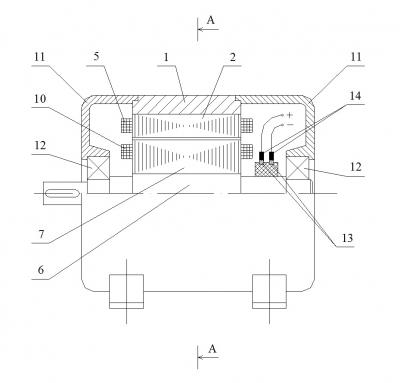

Abos
Кидаю чертежики редукторного двигателя с контактными кольцами. Обмотки якоря питаются многофазной системой токов, обмотка ротора - постоянным (выпрямленным током).
Добавлено 27 Фев. 2015 в 01:54
Интересный факт. Бытует мнение, что у редукторных двигателей число зубцов на статоре и число зубцов на роторе должно отличаться друг от друга. Здесь двигатель разработан так, что числа зубцов статора и ротора равны.

[user]Abos[/user], Количества-то зубов равны, но угловые смещения отдельных групп таковы, как если бы их количества были не равны. Ведь главное - угловое смещение, а не количество.
Kugoo M4 Pro 18Ah (2020)
Abos
Совершенно верно. Только почему-то раньше двигателей с электромагнитной редукцией и равным числом зубцов на роторе и статоре мне не попадалось... Разве что, однофазные генераторы...
Да и частота вращения ротора в синхронном режиме работы не подчиняется формуле n = 60f/z (z-число зубцов ротора), как у индукторных машин с электромагнитной редукцией.
