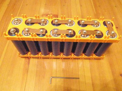

Тоже поимел щастя,прикупил у ровенских парней Хедвеев 48в/10Ач. Пришли тестированные и заряженные,планирую подключить к очень умной БМСке- http://velo-volt.net/16S-Li-Ion-LiFePO4-BMS.html  и не знаю должны ли быть балансирные провода одинаковыми по длине, ведущие от ячеек до конектора или разными, соответственно расстояний.Подскажите пожалуйста этот момент.
Планки соединяющие ячейки-обычный чёрный метал,поэтому достал из закромов мягшайшую совдеп. медь и пусть контакт будет хорошим,ведь мягкий материал можно ужать и в получившемся пятне не будет доступа кислорода.

Ох ничего себе, БМСка стоит половину цены батареи. Поскольку там балансировка переносом заряда, то токи балансировки немалые. Советую подключать балансировочный разём толстенькими проводочками, а длина их как можно короче, выравнивать все одной длины думаю не обязательно. Расскажите потом как подключите, а то тут практической инфы по ней не особо.

Батарея обошлась в 370.С проводами-понял,я и приготовил посеребрянную многожилу во второпласте,как чувствовал что так скажете,спасибо.Естественно отпишусь здесь через пару дней как уже поеду,заодно покажу кейс что изготовил для аккумов.
