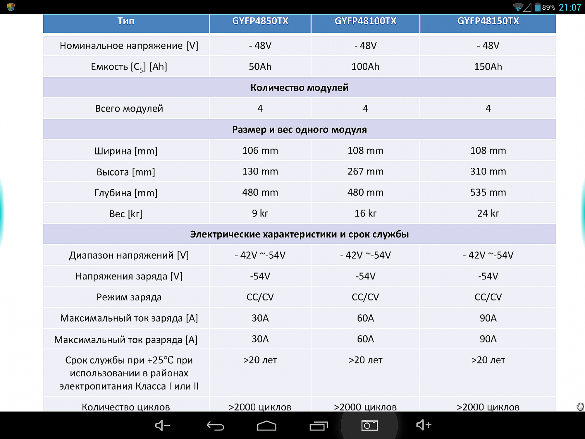

Gorechaser
Что скажете насчёт такой батареи для килловатника? Торгуют в Москве. 50 а/ч - 34к рублей

gekanaz
это что за химия такая ? что аж на 20 лет рассчитана ?
явно загнутые параметры , если это не титанат , хотя по массе не скажешь
и токи получается для неё 30А предельные , а для киловатника обычно 32А надо долговременных
хотя вчитался и понял,  :) батарейка то 36кг весить будет  - не многовато ?
