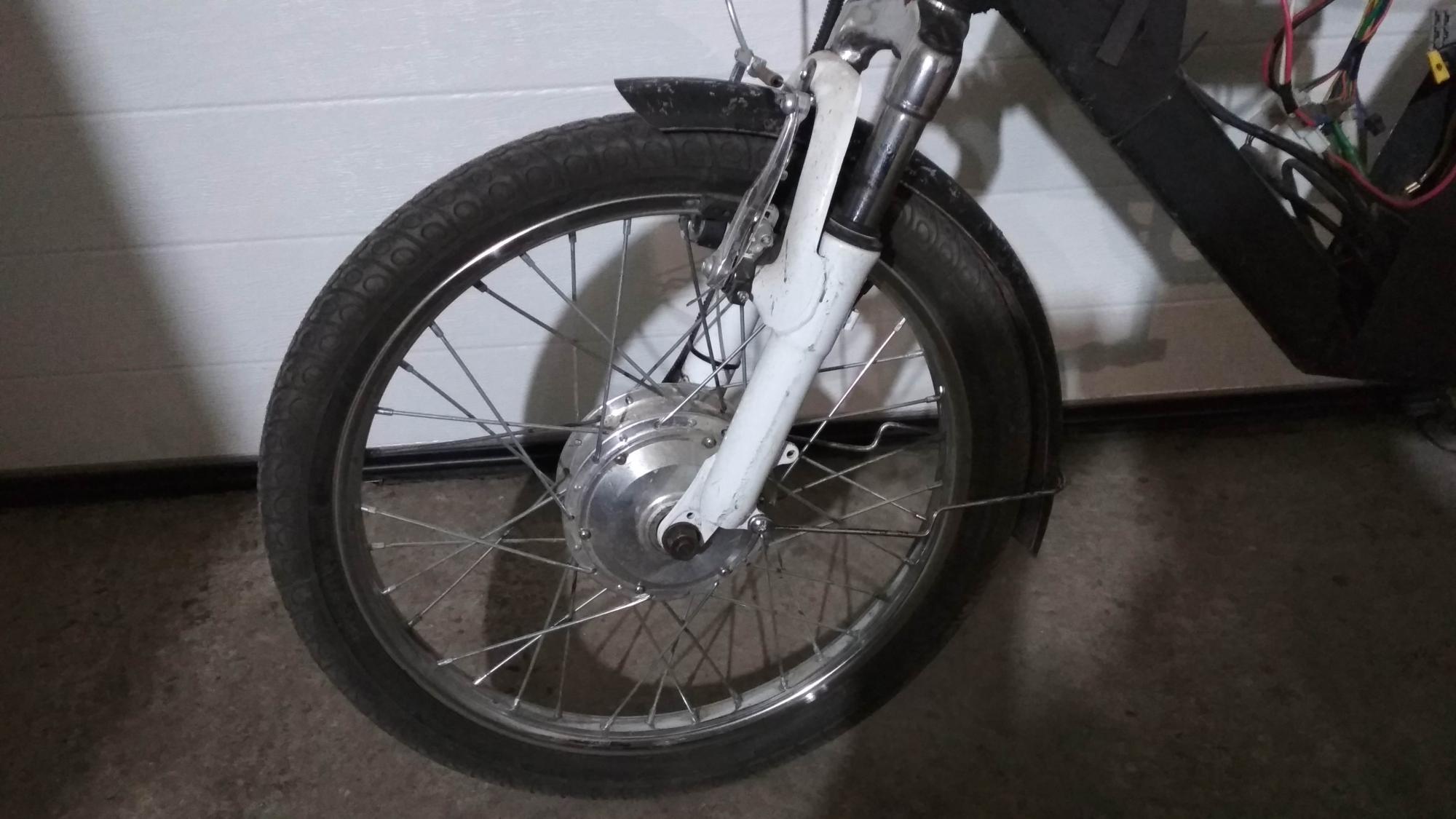

Попалось мне мотор колесо редукторное 350W 36V (ломанное) за смешные деньги, проблема была в проводах возле входа в вал, были перебиты. Забросил я моторы и переключился на мотор-колесо. Оно было в 26 ободе я его переспицевал в 20 и аист снова полетел как ужаленный, по ощущениям скорость около 25 км в час, но тяга сумасшедшая. На данный момент занимаюсь  рамой переодически буду выкладывать фото. Уже установил вилку на аммортизаторах стало ездить намного приятней.
BLDC мотор так и не победил (времени нехватало), будет он теперь пыхтеть на медогонке.

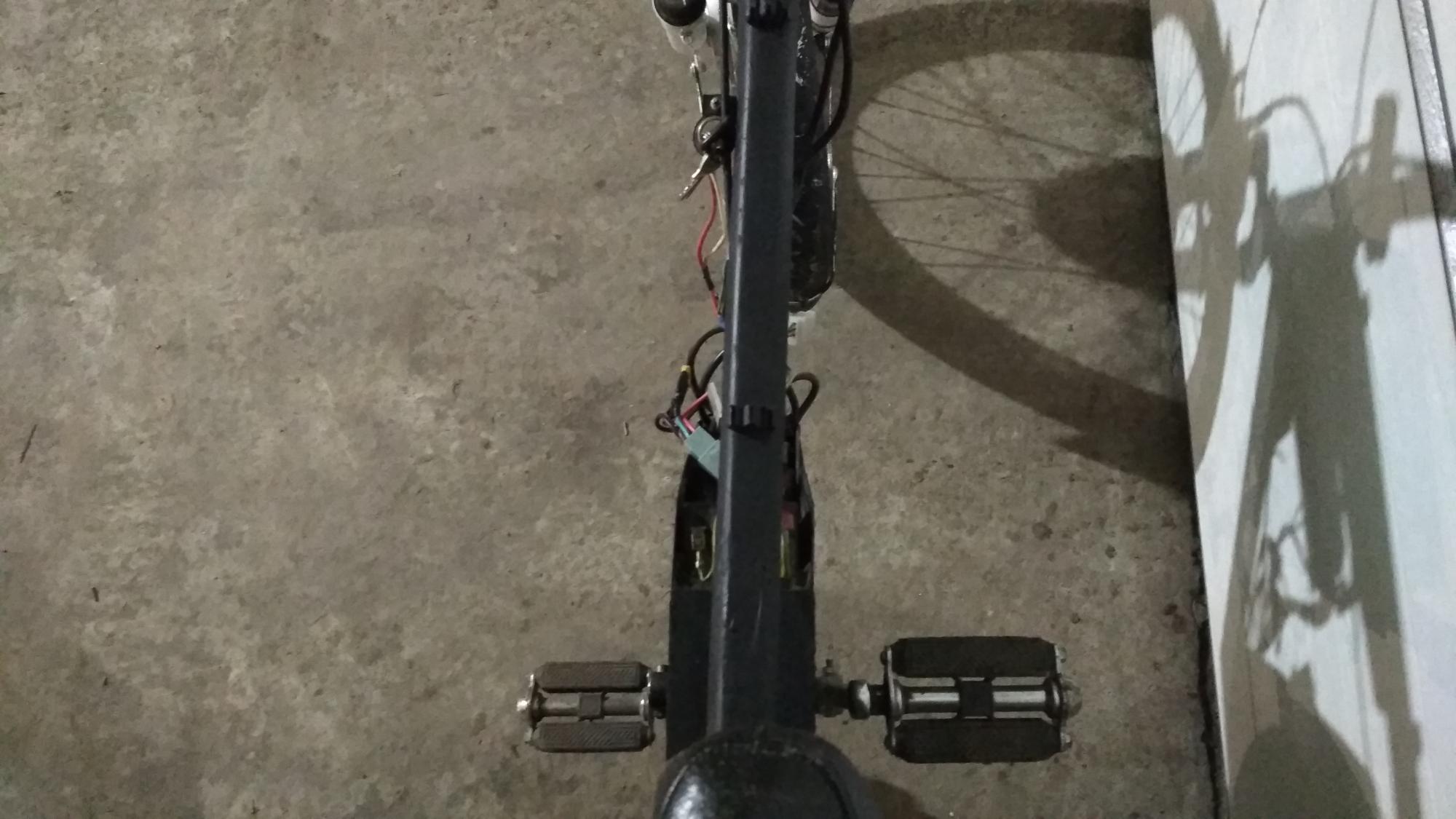

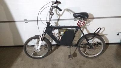

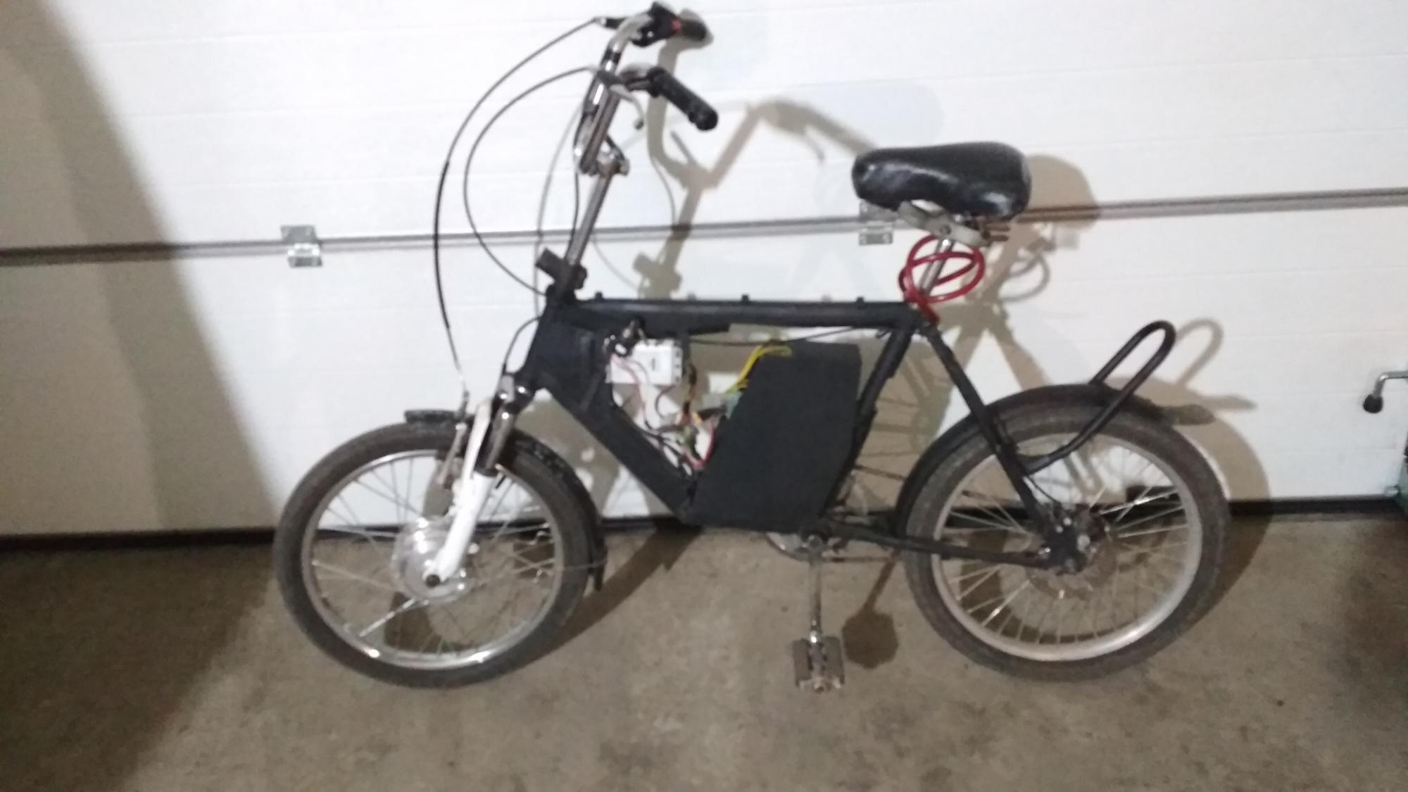

Хочу показать что-же  по итогу у меня получилось в результате.
Conan26
Симпатично получилось. На мой вкус, я бы провода-кишки пластиковыми стяжками окультурил.
