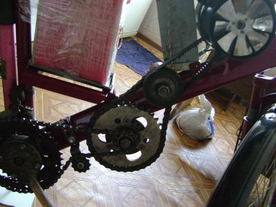

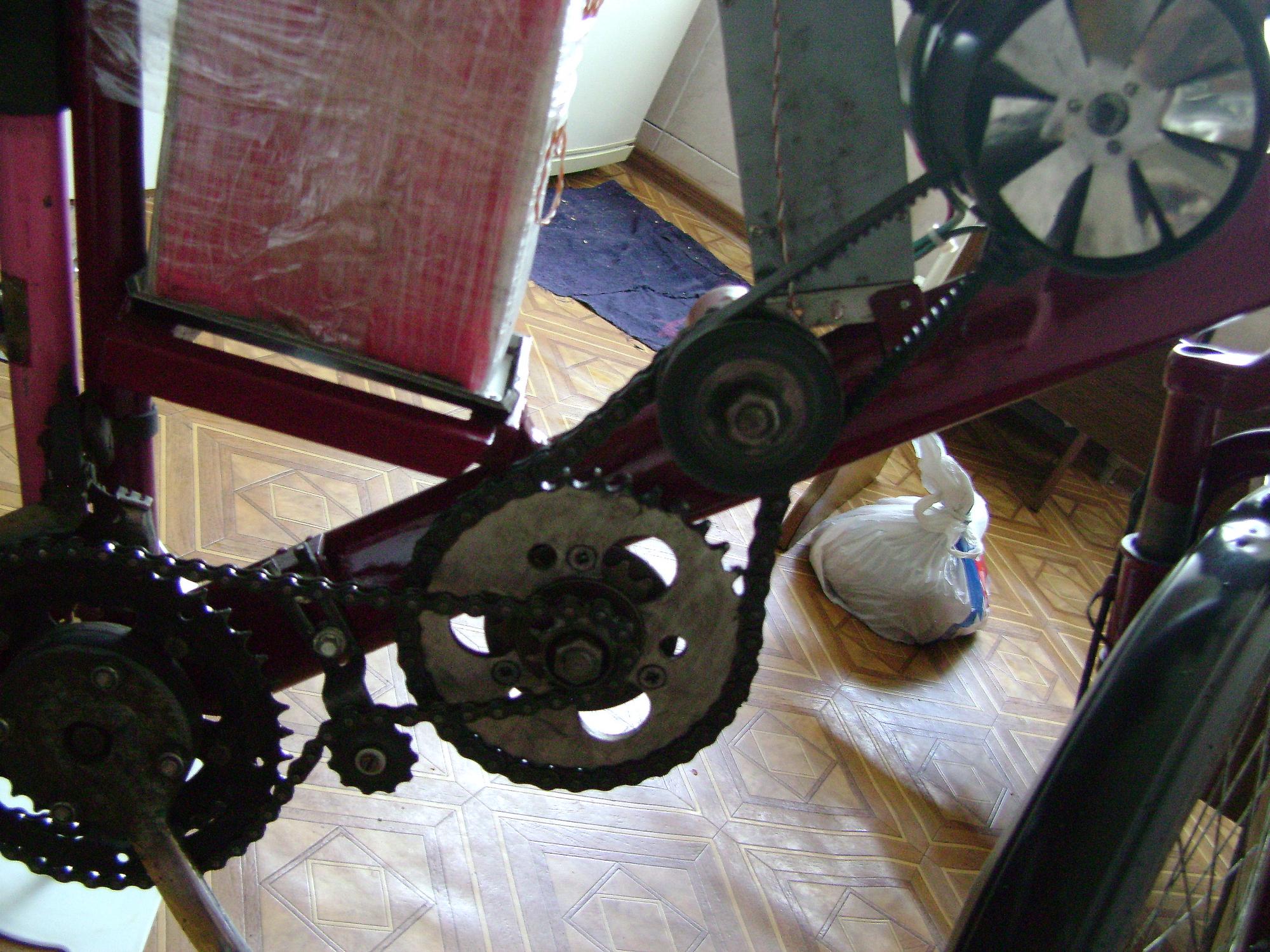

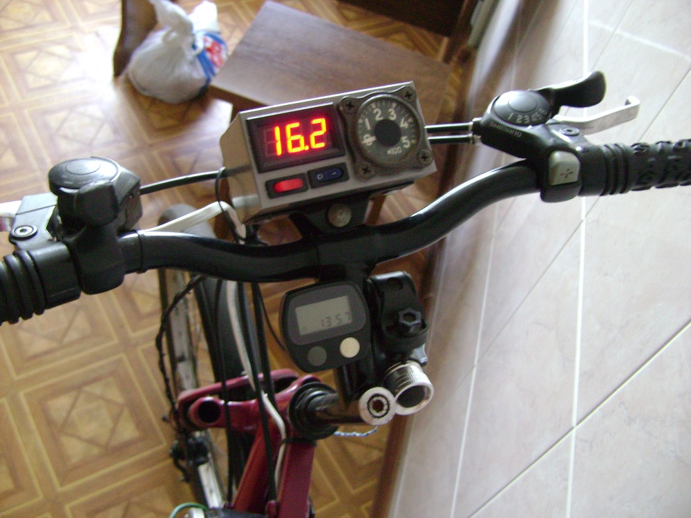

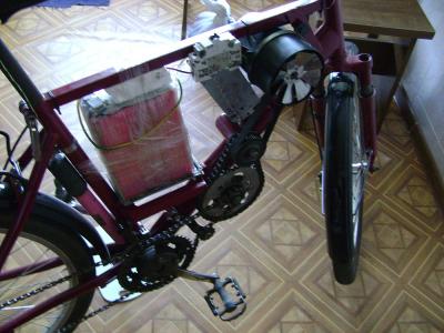

На фото конечный результат эксперементов, после этого фото прошел 4 тыс. км. все работает как часы,механика электроника все аналогов не найдете так как каждая деталь обкатывалась и доводилась под поставленные задачи. Упор ставился на цену деталей и соответствию поставленным целям. Проект закрыт но информацией охотно поделюсь так как сам много информации черпал из разных форумов.
kkc07
#151

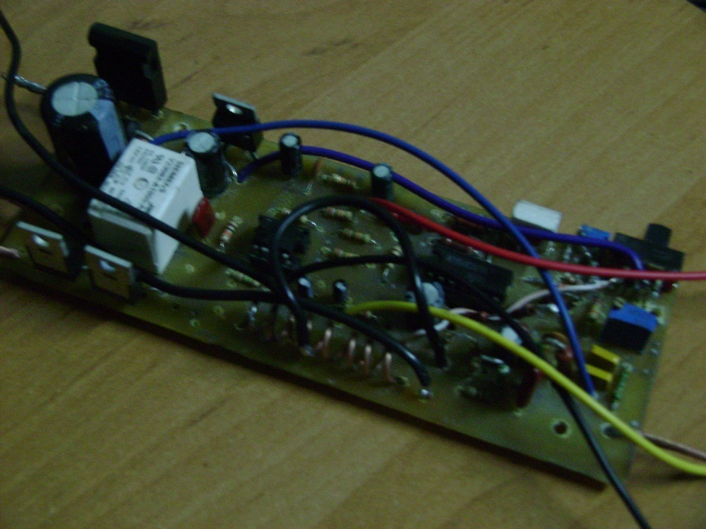

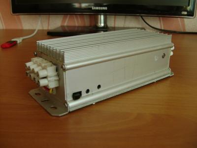

Аккумулятор LI-ION полная зарядка 16.8 В 26 ам/ч ячейки Sanyo 18650 куплены у Одессита с разборки каких то станций бесперебойного питания 84 шт 1.3 ам\ч за всё 100 $ не обманул реальный литий. Контролёр самоделка на микросхеме LM358 схема взята из интернета для регулировки ламп накаливания, в процессе эксплуатации очень сильно переделалась и превратилась из шима в реальный контролер с ограничением мощности и отключением питания при окончании заряда.
Механика переделывалась очень очень много раз остановился на этой схеме с переключением скоростей по принципу циклон на 1-ой передаче 13 км\час в крутую горку на 6-ой 32 км\ч по ровной дороге, пробег до 30 км помогая педалями 40 км. Расход на км. пробега в среднем 15-18 w. на 1 км. Задачи ставились такие 10 км на работу 10 км с работы вес до 30 кг. живу в квартире и максимально дёшево, со всеми задачами справился на отлично.

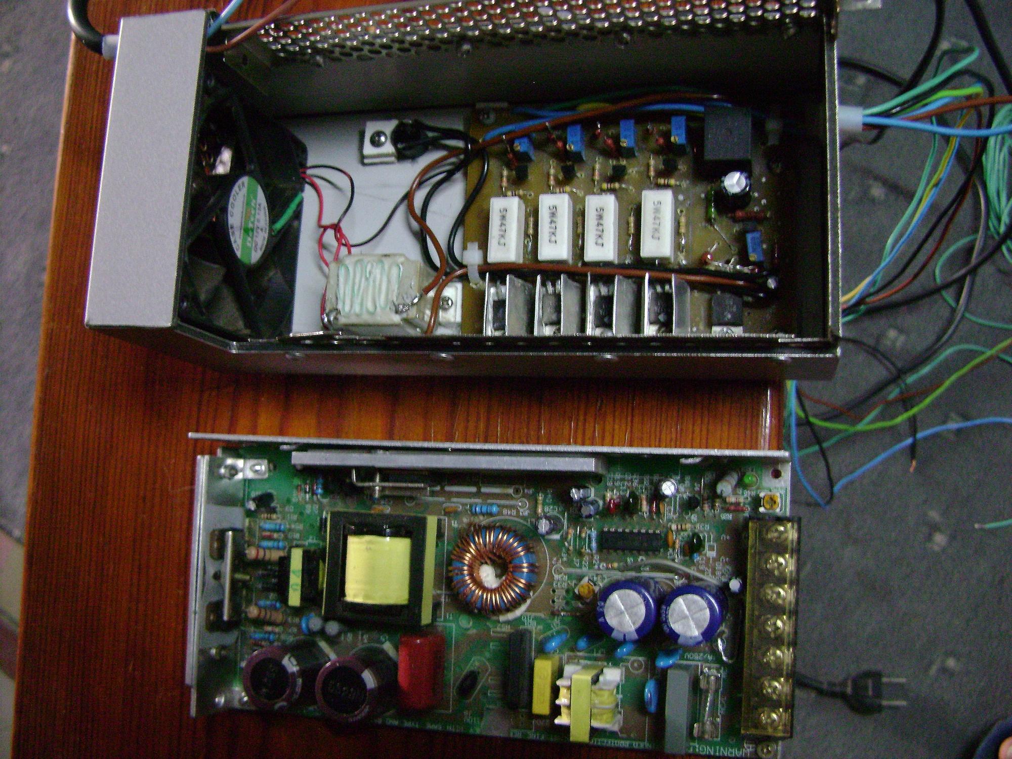

Моя первая зарядка с балансировкой ячеек.
После года эксплуатации весь этот девайс выкинул.
систему балансировки включаю не чаще раза в месяц отдельно от зарядного по окончании заряда, разряжая ячейки через балансир выравнивает напряжение в них.
Чаще балансировать чем раз в месяц нет надобности, так как даже через три месяца разбег в ячейках составит пару сотых вольта.
Советую уделить больше внимания отключению зарядного по окончании заряда, это более важно чем балансир.
Импульсный зарядник оказался не надёжен намотал трансформатор на торе поставил схему отключения по окончании заряда. А балансировать можно и лампочкой.
Схемы брал из интернета переделывал дорабатывал есть мои конечные схемы нарисованные от руки карандашом.

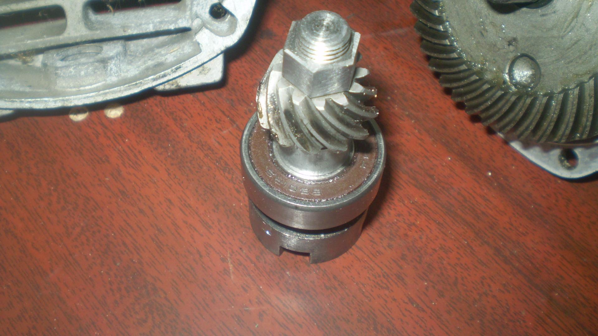

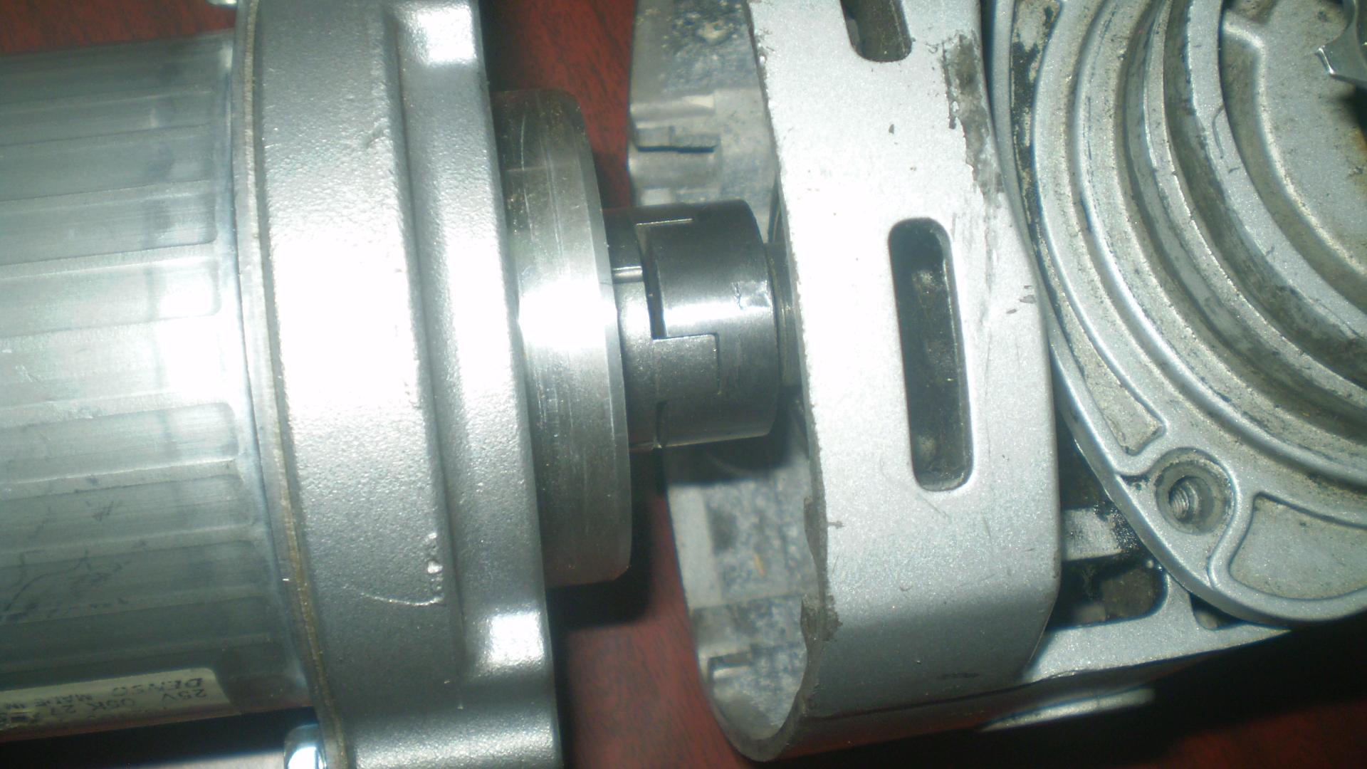

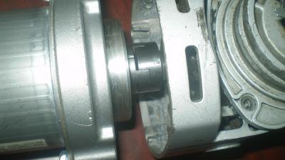

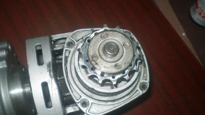

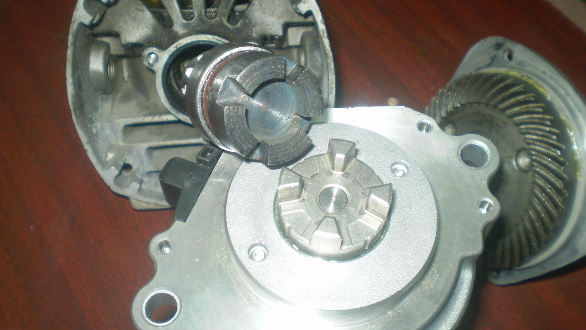

Эх процесс пошел сегодня токарь принёс первую детальку.
Решил пойти классическим способом в качестве первой понижающией ступени будет редуктор от 230-той болгарки. Наконец я избавлюсь от шума издаваемого цепью первой ступени редуктора.
