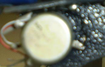

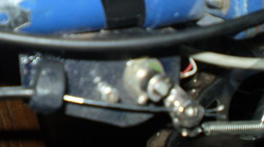

Сегодня наконец то сделал человеческую ручку газа, взял ручку от какой то хонды (табуретки), передача тросом, на уголке установил советский потенциометр доработанный (вывел ещё одну ножку, получилось сопротивление потенциометра 9.5 ком и ход 35 процентов от номинального оборота потенциометра), изготовил тяжку и получилась дивная вещь смотрите фото
Провёл тестовые испытания ход очень плавный.
