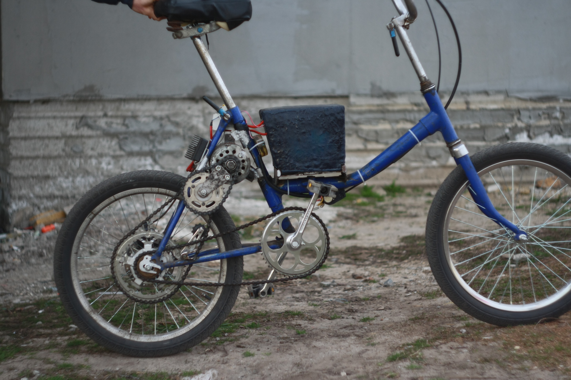

Владим
Сегодня измерил скорость ехал рядом с автомобилем, скорость получилась 42 км/ч.  :-P. ручка газа была выкручена на 80%. Думаю что максималка  выше больше разогнаться не получилось, слетела цепь.
Владим
Цитата: edw123 от 21 Март 2015 в 16:35
Цитата: tmkt от 21 Март 2015 в 00:22
ну да, с камой не повезло. невезучесть - это печально.
у меня был велосипед "Урал", нормально так пулял на нем. И откатал несколько лет и тысячи километров. А потом еще какой-то складной на 28" колесах, до сих пор на ходу. А покрышки там вечные.
Ну ёлы-палы... :( Вы бы хоть посмотрели, про какой вел идёт разговор... Советские дорожные 28",  особенно если сделаны до 80-85 годов, по крайней мере с точки зрения колёс (стальные обода) и резины, были существенно надёжнее: можно было и всю жизнь проездить на одной резине. Только клинья в шатунах да задняя втулка требовали ревизии-замены раз в 5-10 лет. На 20" всё совсем не так. Если стальные обода, то с ободами вроде меньше проблем, но точно не скажу, поскольку у меня были алюминиевые. Тормоза у всех были "не очень", особенно для экстренного торможения (поскольку задние) и для большой скорости.
Хотя бы колёса поменять, как у знатного вела у [user]BaBax[/user], например.
Передний обод у меня стальной, задний алюминиевый и тормоз дисковый установлен. Советская рама достаточно прочная, необходимо было разогнуть заднюю вилку чтоб сунуть туда широкие покрышки и втулку под дисковый тормоз, так пришлось воспользоваться ломом, при этом рама очень сильно сопротивлялась. Велосипеду лет 28-30 точно.

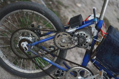

TOM
Если слетает цепь, возможные причины - слабое натяжение или же несоосность звездочек.
А запостите ещё разок фото последнего варианта "в сборе". Что за натяжитель цепи?
Владим
Натяжитель цепи в планах, цепь на небольших скоростях (до 30) не слетает, пока езжу так. На выходных планирую всё же установить натяжитель.

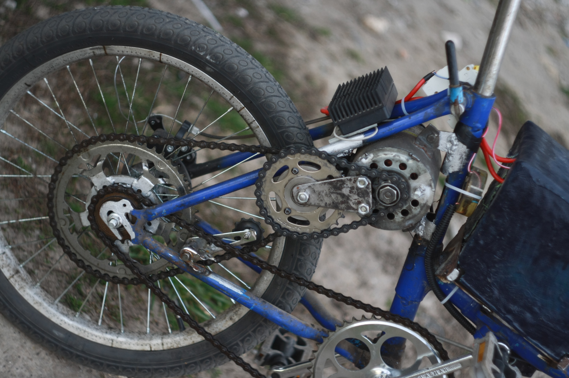

Вот фото уже с натяжителем и рамкой под аккумуляторы.

ra6fnq
Я до 10,5 - 11 высаживал. есть возможность заряжайся - самые лёгкие и массовые зарядки для свинца (по факту любой БП на 13-14 v годится).
А почему натяжитель не в ту сторону?
Да там прогиб цепи малюсенький и особо не важно в какую сторону. Вообще, конечно, стараются увеличить охват шестерни, а не уменьшить.
