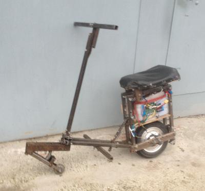

Итак, третий раз дружно объясняю - проходимость у этого маленького переднего колеса гораздо лучше чем у заднего 10-ти дюймового пневматического с шиной шириной 2,5 дюйма :) . Переднее колесо трещины шириной 2-3см, выступы и впадины высотой 3-4см практически не замечает - только лёгкая дрожь в раме. Скорость на таких препятствиях особенно на выступах ограничивает большое заднее колесо, а ведь такие колеса далеко не у каждого самоката - так чтО говорить про них на таких препятствиях с их 6-8" да ещё порой без пневматики?  :bn:
Всё остальное ещё будет дорабатываться - это просто действующая модель для отработки хода.

Ещё раз повторюсь: в этом и смысл моего применения гиробаланса - чтобы максимально приемлемо разгрузить переднее колесо для уменьшения его и рулевого устройства, что возможно позволит уменьшить вес и габариты скутера с подобными характеристиками на треть. У меня изначально стояла маленькая пружинка и прижим переднего колеса к дороге был всего 3,5кГ и я на нём несколько раз прокатился.... и ,да, при резких разворотах переднее колесико юзило. Я  запараллелил еще 2 пружинки, прижим увеличился до 9кГ  и пока без проблем.

Сделал пониже седло, уменьшил ход подвески переднего колеса, поставил динамик....покатался довольно прилично:
Понравилась тяга на средних и выше оборотах - ускоряется аж с гулом (ревом), а вот в начале... особенно если чуть в горку на скорости 0-7км/ч тяга неравномерная почти с пропаданием, но уже когда подхватил то держись .. :bn: . Это всё моноколёсный контроллер... что там у них наворочено ХЗ. Попробую переставить модуль со спортивного на обычный.
Пока езда по равнине на умеренных ускорениях и торможениях очень даже приемлима.

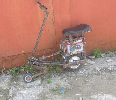

Попробовал - стало ещё хуже  :-\ . Начал даже думать о прекращении проекта. Однако сделал несколько переделок и попробовал вот этот вариант :
Сегодня поездил очень даже прилично :) . Полностью освободил переднюю часть, только ограничил максимальные наклоны вперед и назад, уменьшил ход передней подвески до 90мм ( с 200мм), опустил подножки на 40мм и придвинул к тумбе вплотную .  Въезд увеличился до 7% уклона, отлично набирает скорость, но при отрубании мотора ( при продаве) сильно кидает вперед и тормозит - есть опасность опрокидывания, а также подвеска слабовата и полностью продавливается под весом рук, постоянно приходится контролировать среднее положение подвески.

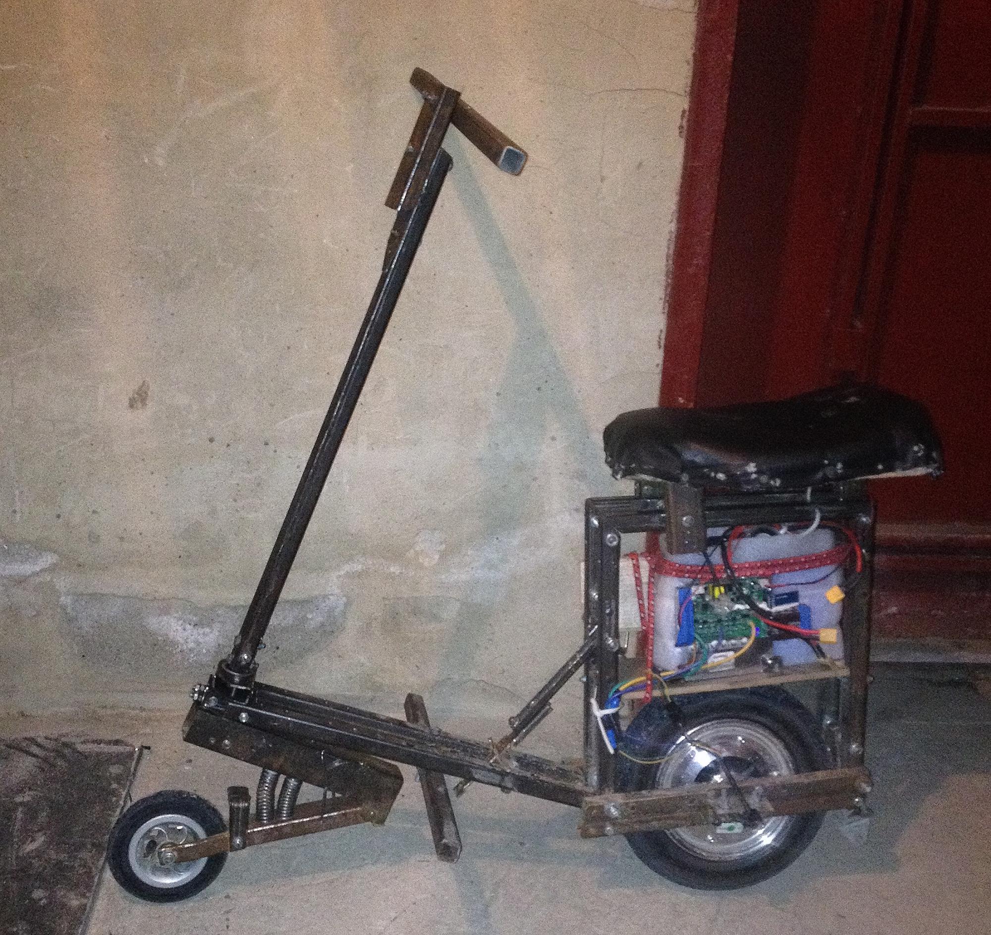

Сегодня, отремонтировал кнопку, передвинул сидение вперед ещё милиметров на 30, оно стало почти на место вровень с тумбой,  посадка стала почти прямой, подножки тоже передвинул вперед, убрал одну пружину и развернул колено ВПЕРЁД :
Отлично проехал километра 4 - идёт гораздо устойчивее, клиренс увеличился в 2 раза, убирал одну руку и даже две на секунду, не виляет, видимо из-за изменившегося выбега колеса - теперь буду ездить только коленом вперёд.

Сегодня наконец "пятерка с плюсом" :) . Главное, оказывается раньше-то не было продавов контроллера Luffy 10, а были отключения БМС старенькой АКБ !!!- сегодня поставил параллельно ещё одну АКБ и не смог его продавить ни в гараже руками ни при езде по трассе. Гонял сегодня со страшной силой и ускорениями со скоростью до 30-32км/ч, а когда держал одной рукой айфон и аккуратно ехал он показывал 27км/ч. Въезжал даже в уклон около 12% по колдобистой дороге до самого верха ( раньше он отрубался на 2-ой кочке) и метров 50 в гору по лесной тропинке:
Конструктивно сделал следующие небольшие подгонки:
1. Опустил сидение до самой тумбы и подвинул вперёд на 30мм.
2. Передвинул подножки на 100мм вперед.
3. Вернул вторую пружину.
4. Сидение укоротил и сделал ложбинку поуже - теперь садишься ровно в цель.
Езда коленом вперед резко улучшила проходимость - как уже сказал ездил даже по лесной тропинке. Что удивляет так то что нет продава на таком маленьком гироскутерном моторе и нет особого нагрева при таких частых и резких ускорениях.
