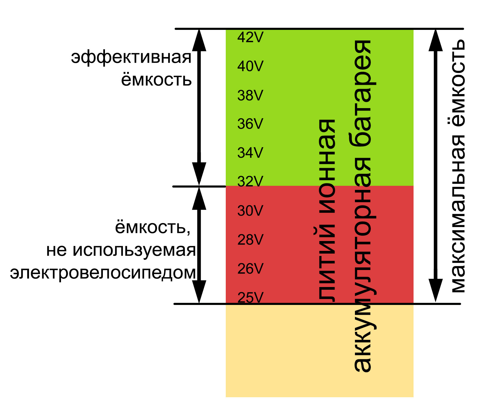

tmkt
ну как минимум вот это ерунда с точки зрения шкалы, красным должна быть не такая широченная полоса а узкая, если мы хотим показать как там мало емкости остается в диапазоне 32в-25в
а может автор статьи и преднамеренно такую шкалу сделал - чтоб казалось что там еще дофигища емкости :)) если б там было так много емкости - её легко можно было бы использовать при соответствующем контроллере, но увы ...

Вот график разряда ячейки Panasonic PF:
При температуре 25 градусов по зеленой кривой видно что разряд происходит равномерно до напряжения 3,2-3,1 вольта, а потом напряжение резко падает до 2,5 вольт. Соответственно в этом диапазоне напряжения ёмкости практически нет. Кривые разряда литиевых аккумуляторов по своей форме линии похожи, такое поведение свойственно не только панасоникам. И многие продвинутые пользователи литиевых аккумуляторов знают, что если использовать не полную ёмкость от каждого цикла - то общее количество воспроизведенной аккумулятором энергии за весь период эксплуатации заметно увеличится.
