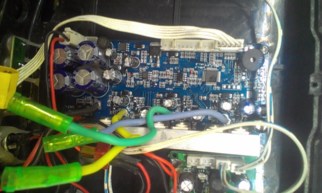

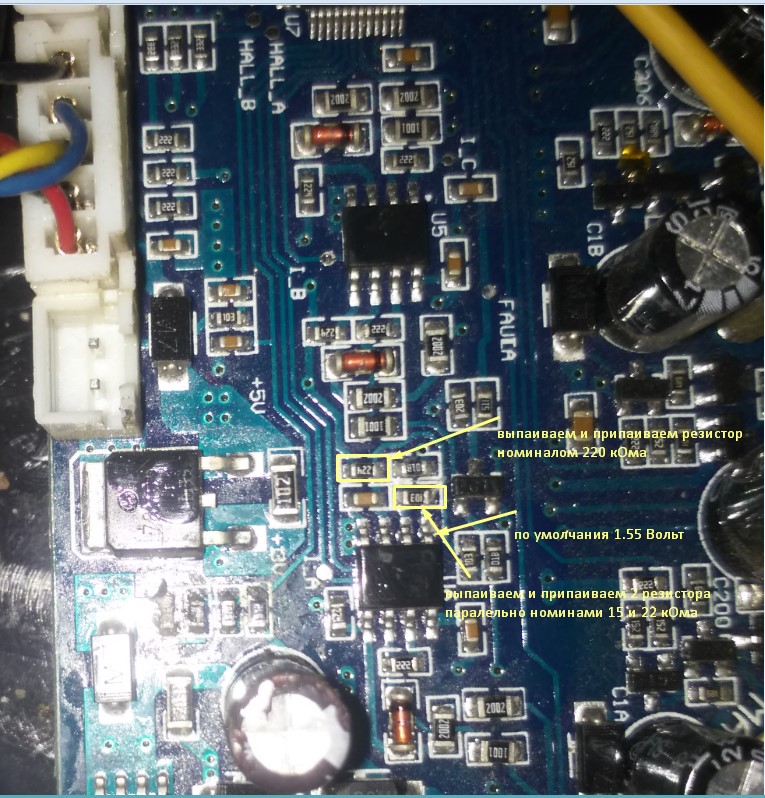

Цитата: vezu4iy от 28 Нояб. 2015 в 06:22
В контролере моноколеса заложен лимит ограничения на 18А,
в теме про ноунейм колеса я прочитал, что мотор выдерживает ток гараздо больше, ключи как известно стоят на 75А. Увеличив ограничения тока мы дадим мотору больше тока в случаях где мощности не хватает, это заезд на горку, но скорости обычной езды эфект будет менее заметен. По моим наблюдениям под небольшую горку колесо заезжает попискивая, ранее еле ползло, скорость езды чуть увеличилась, до писка нужно меньше усилий прилагать, но управление стало немного мягче, колесо стало менее отзывчивыв, перейдем к делу. Лимит увеличен на 10%, Вы можете при желание сделать больше, увеличив обратную связь, единственое условие, на ножке 1 микросхемы должно быть по умолчанию около 1.55В, при большем отклонении колесо будет пищать и не запускаться, учитывая сопротивление обмоток больше 60А через мотор ток не будет. На стандартной батареи переделака бесполезна, у меня стоит 3000 ЛЖ 20А.
Все Вы делаете на свой страх и риск.
На скрине небольшая ошибка, меняем не на резистор 220кОм, а 200кОм.
Пардон, это для какого контроллера инструкция? не нашел вашу модель в теме https://electrotransport.ru/index.php?topic=28348.0

Drift3r
[user]samorez[/user], это я бы назвал "Эйрвилоподобный" контроллер )) по нему мне бы лучше инфу, как скорость поднять. А то вещь хорошая, крутила плавно. Лежит в запасе из-за скорости.
