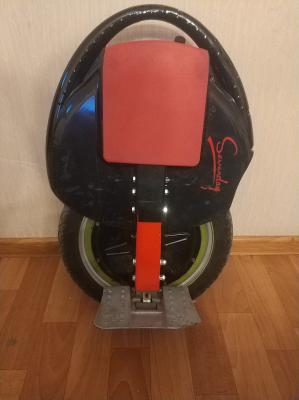

Вот такая форма у моего колеса и мне кажется под ручку ничего не поместится

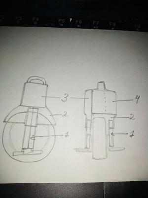

[user]MexanikN-sk[/user], собственно, я ещё один набросок нарисовал:
Где 1 -- уголок люминиевый, 2 -- штатный корпус, 3 -- отсек под контроллер, 4 -- отсек под 3р (а может и 4р) батарею.
Инструменты -- лобзик, напильник и паяльник)
Потом можно будет добавить нормальный контроллер и мотор ватт на 500-800, в общем, соорудить такой себе суп из топора)

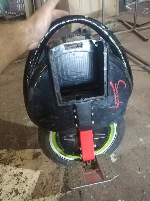

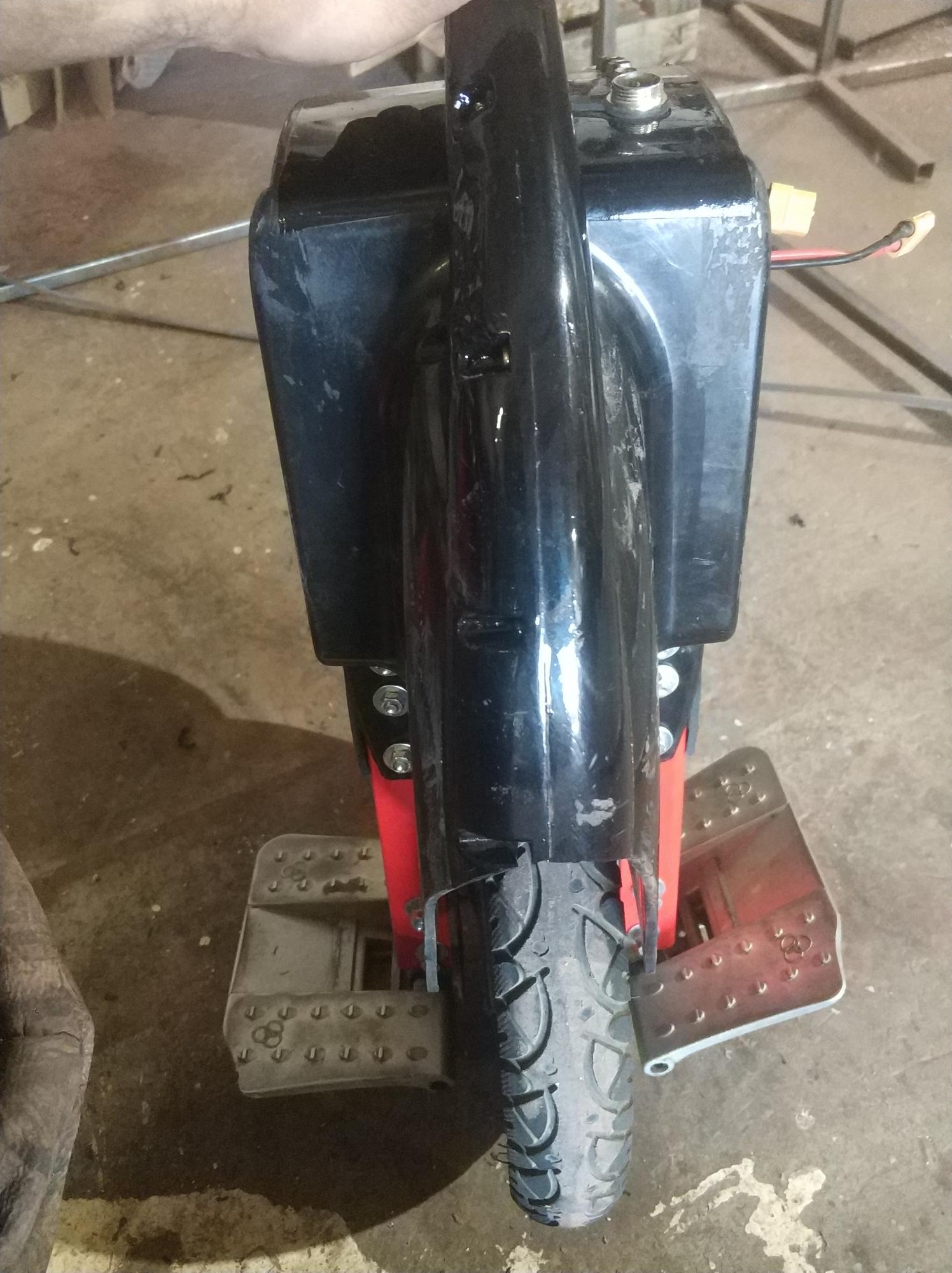

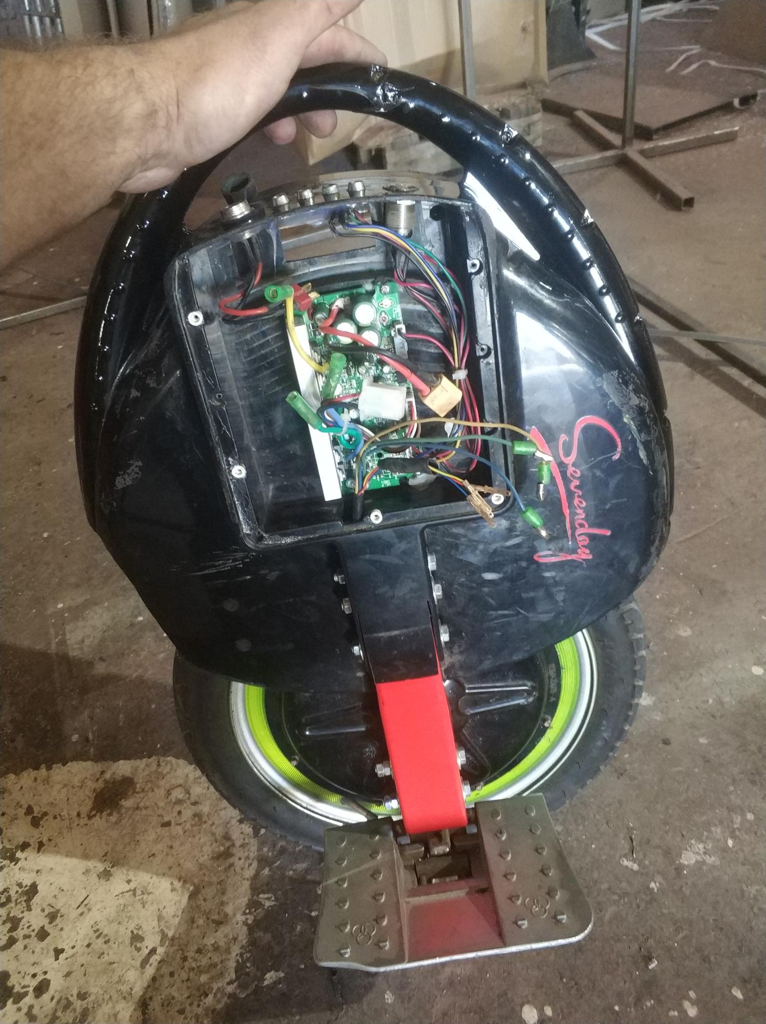

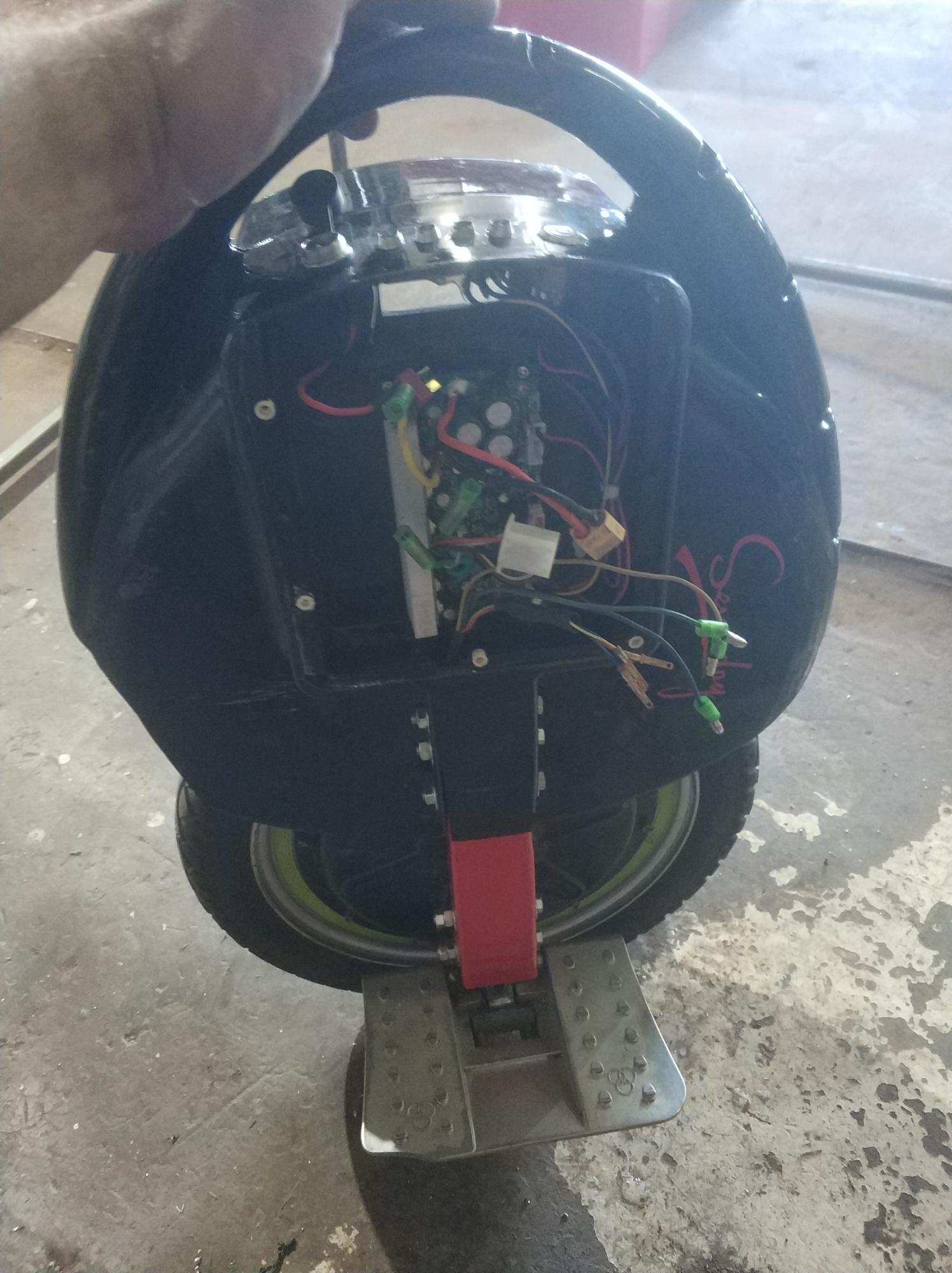

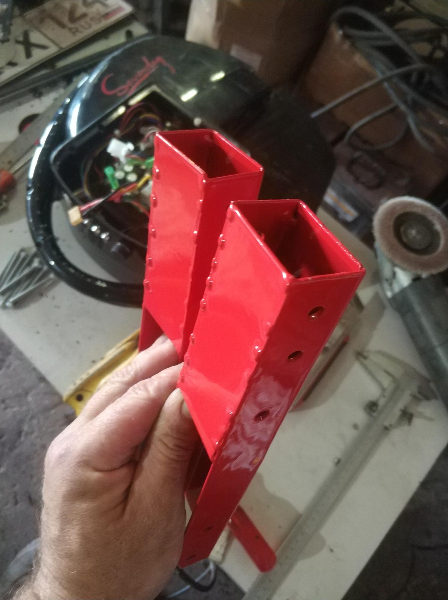

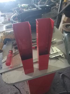

MexanikN-sk

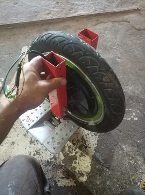

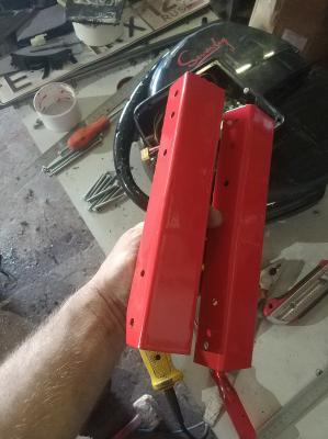

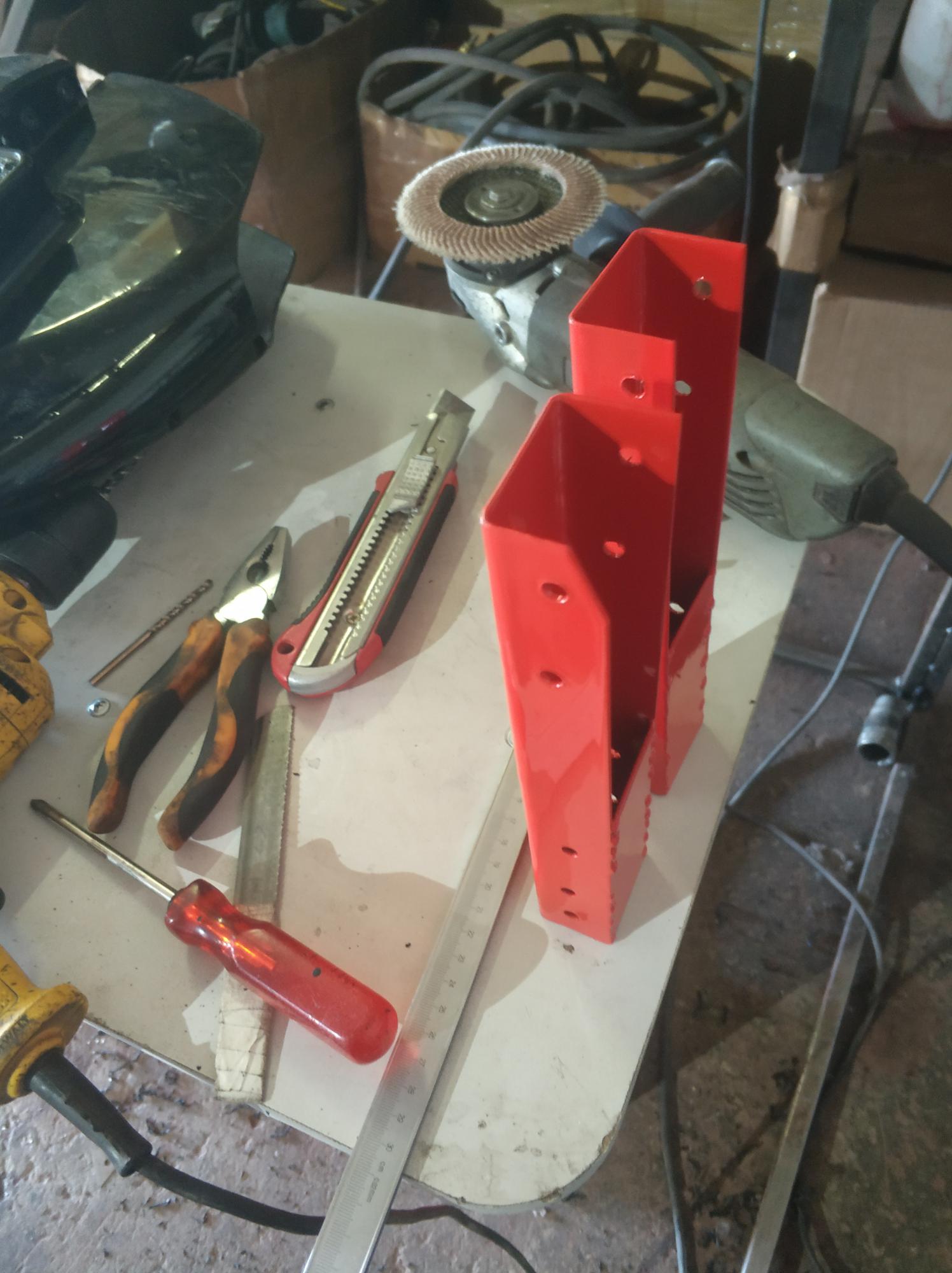

Итак днем на работе было время и я сделал проставки для поднятия корпуса:
Вот они из1,5 mm железа загнул усилил проварил насверлил и заполимерил в красный цвет
Начинаю установку

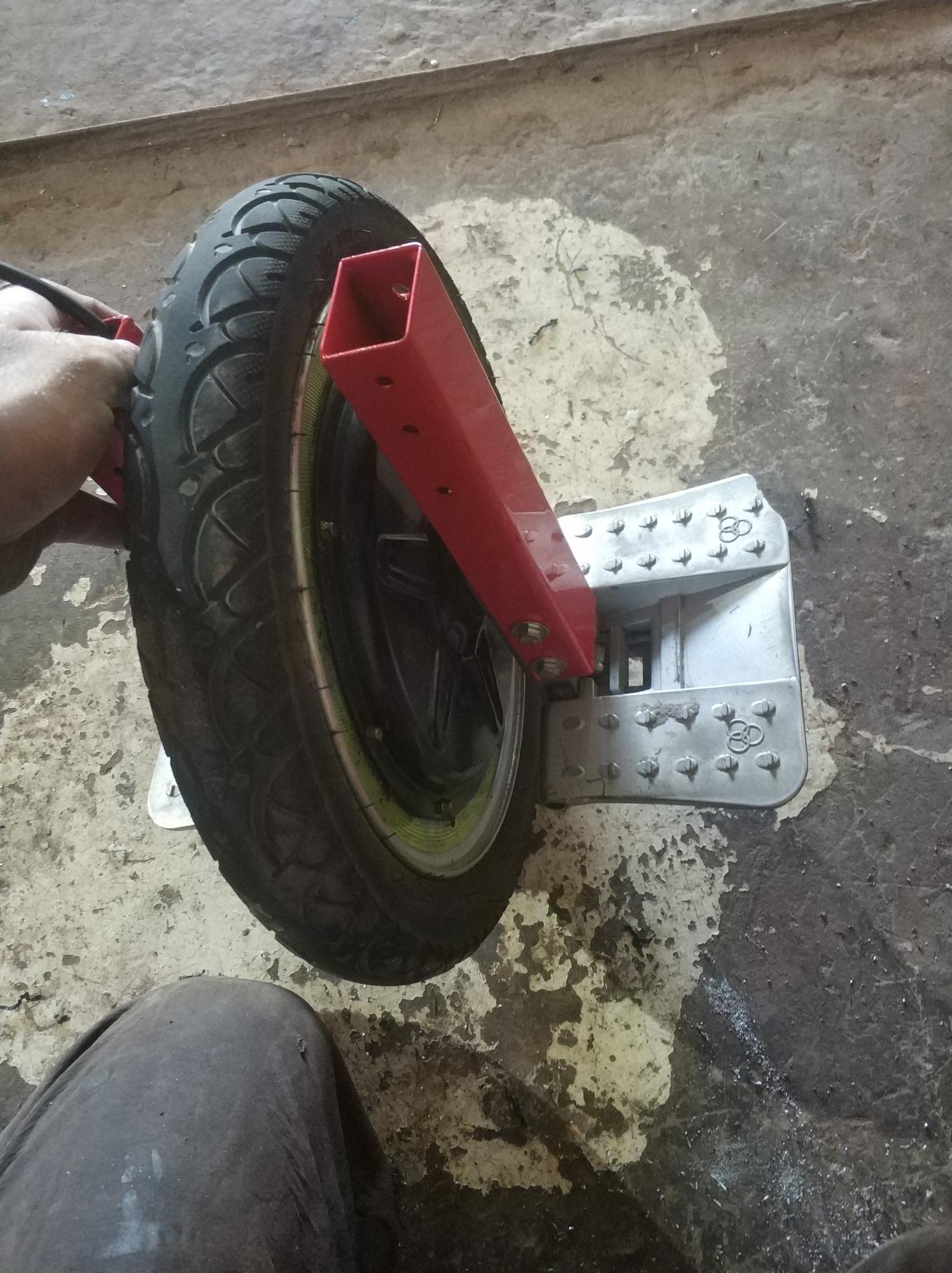

Собрал на болты М6 причем насквозь

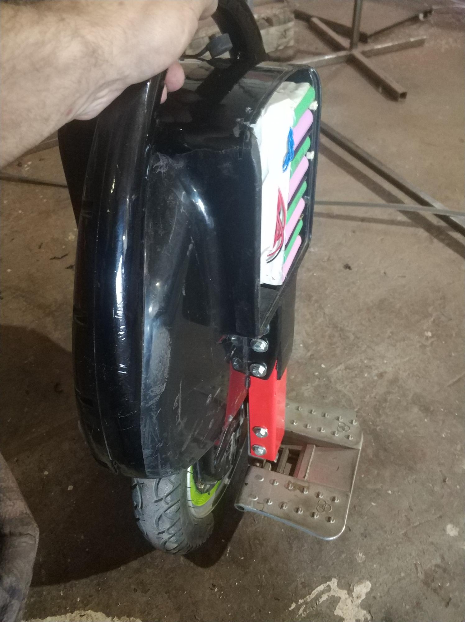

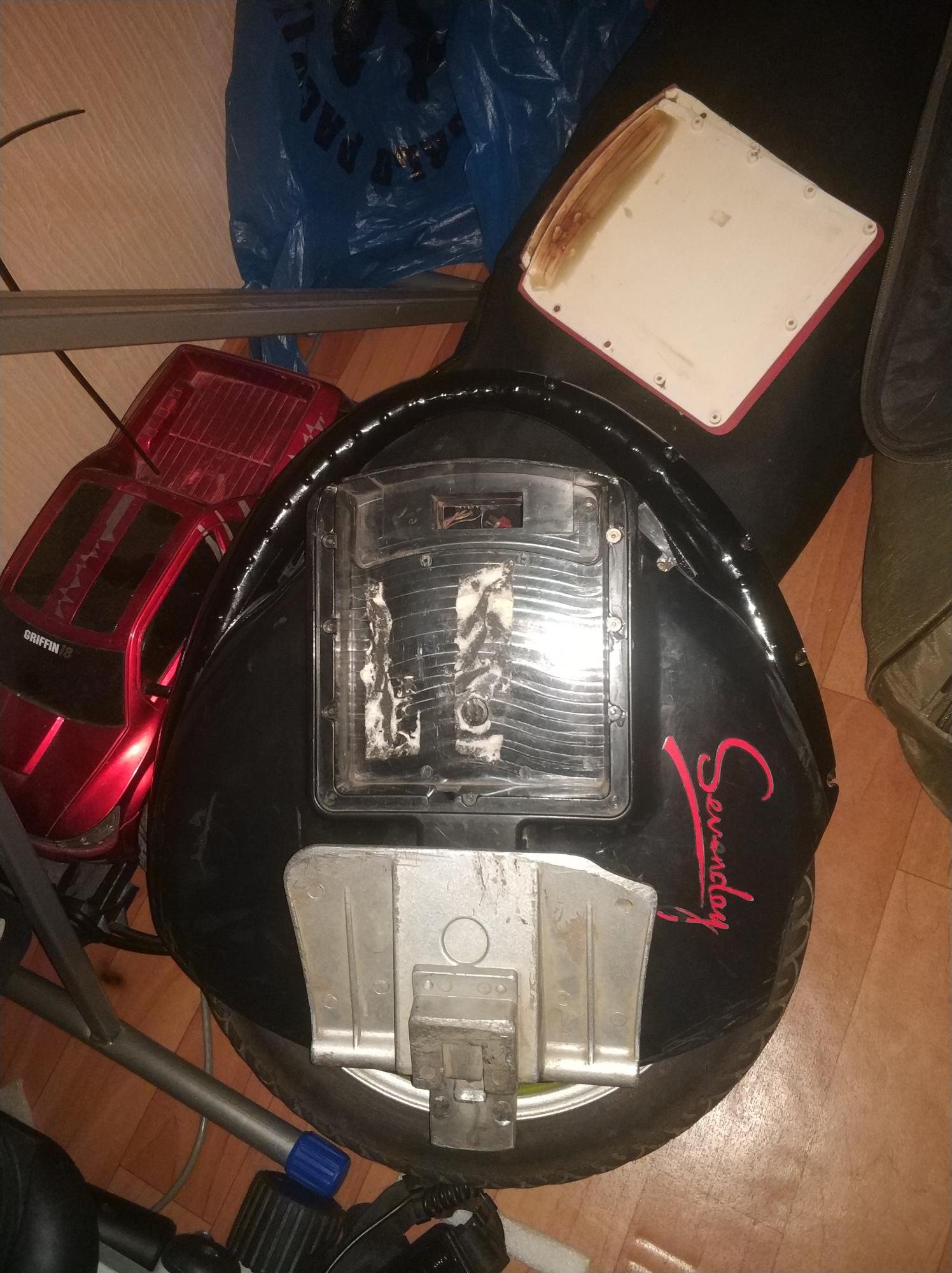

Примерил батарею 20s2p

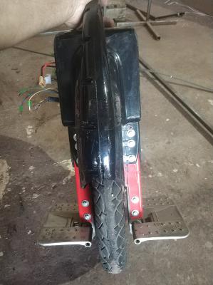

Вот так теперь выглядит, и как было
MexanikN-sk
Покатался аккуратно конечно и первое что заметил разгоняется до 12 км/час и подымает педали но без писка , а раньше пищало раньше чем подымало педали, рывков не замечено тормозит как и раньше
Сделаю герметичный отсек под батарею и начну испытывать
volk0001
#86
[user]MexanikN-sk[/user], получилось замечательно. Для полноты картины сталось только воткнуть 16 колесо и нормальный контроллер)
Цитата: MexanikN-sk от 04 Июль 2019 в 17:38Зачем напряжение высокое или зачем корпус делать?
Именно напряжение. Поймите меня правильно, сам езжу на колесе с вколхоженной лиферной батареей. Но в этом есть хотя бы отголоски целесообразности. Но зачем задирать напругу на тихоходном колесе мне решительно непонятно. На своем Кинге 18А+ я иногда под 40 ездил пока от души не разложился, и напряжения в 67.2В мне вполне хватало... Тем более что у вас батка может 40А держать, как 4р батарея из 10А банок, которая когда-то стояла на упомянутом выше Кинге.
P.S. Ежели концепция "лифтованного" колеса окажется рабочей то проставку можно сделать П-образной, тогда никаких проблем с перекосом корпуса точно не будет.
