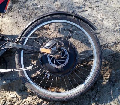

Еще вопрос: очень много больших моторов в 20" ободе спицуют солнышком. Но ведь его разболтает через неделю??!! Такой опыт был у кого- нибудь? Или все пучком?

Lion
дык может поискать мотор с литым ободом?
se80
[user]NW[/user], смотрите в сторону пирога ... у них на 20-ть дюймов литой обод .

Jeca
Попытки заспицивать по другому кончались постоянной поломкой спиц. Мейджик переделать под внешний контроллер.
И перепродавать как обычный киловаттник.

NW
Значит солнышко на 20" нормуль? Мэджик я все же пока не рассматриваю.
Dakar xlt - миникрошкаv2 - inf12fet - 20котлет-77кмч
Jeca
Спицы без колхоза найти проблема.
