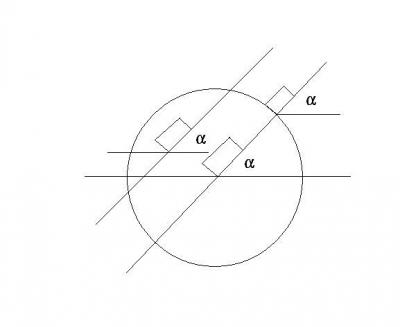

Цитата: selerium от 12 Окт. 2016 в 13:10
2. Если датчик разместить далеко от его изначального положения - будет ошибка расчета углов наклона и момента сил, т.к. они рассчитываются учитывая его положение. Тут будет не верная реакция на наклоны и/или повороты колеса, смотря куда засунуть датчик.
У меня геометрически не получается. При любом местоположении гироскопа получается одинаковый угол. Я не прав?

TRO
Аккселерометр будет сильнее реагировать на ускорения наклона педалей при удалении датчика от центра (будь он по центру оси, он бы на это вообще не реагировал, а был бы просто датчиком линейного ускорения колеса и как указатель горизонта), и если по нему идет расчет компенсации момента, то поведение колеса должно изменится.
SergeyA
Согласен, но акселерометр в таких системах обычно используется не для измерения динамических характеристик, а для находдения направления вектора силы тяжести, и соответственно горизонта. За измерение короткой динамики обычно отвечают гироскопы. По сути нсть алгоритм это соединяющий. Если Вы поиграетесь с шилдами, то увидите, что по отдельности они дают очень плохой результат. У гироскопа здОрово дрейфует ноль и его надо постоянно корректировать. Акселерометр имеет небольшое дрожание. Их совместная обработка дает хороший стабильный результат. Таким обазом, акселерометр обычно меряет горизонт, а гироскоп ловит короткие изменения и выравнивает акселерометр. Здесь может быть не так, но в коптерах делается именно так.

selerium
[user]SergeyA[/user], Да гироскопу получается все-равно где он находится, угол будет измерятся одинаково (меняться будет только расстояние пройденное датчиком, от которого ничего не зависит), а вот с акселем как там обстоят дела...я это предположил чисто опираясь на то что когда я размещал датчик далеко от его исходного положения, субъективно поведение колеса менялось - становилось более дерганным. Я глубоко пока не ковырял тему стабилизации на основе этих датчиков, но хочу....

SergeyA
Горизонт надо калибровать однозначно. Больше 8 см от исходного положения у меня не было необходимости двигать. А какое расстояние было у Вас при рваном отклике?
