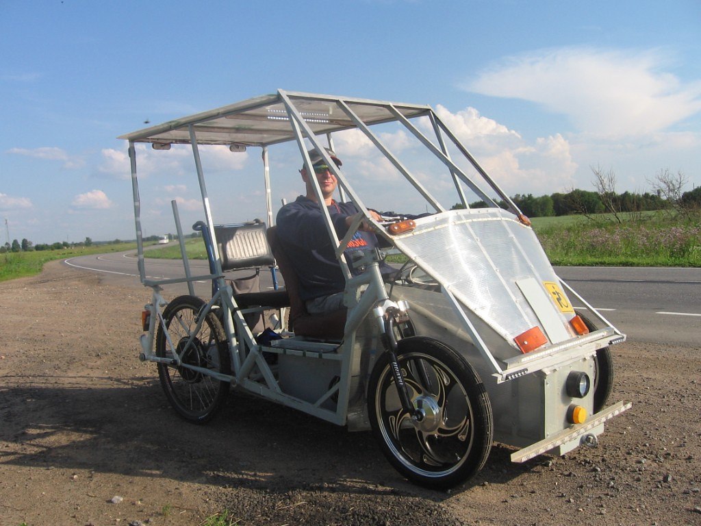

Предлагаю автору темы рассмотреть такой вариант,коляска то уже есть, немного доработать и обязательно заднюю подвеску на амортизаторах.Зато не один мулиционер не докапается велосипед  и все тут.Выложил наш с братом апарат инвалидную электрофицированную коляску на двух человек(багажник взади для перевоза обыкновенной коляски ) за два года обросшую крыше,обтекателем,светотехникой.Имеет передний ,задний ход 2шт ДД по750Вт  акб 48В,свинец 52Ач скорость  33-45км.ч.средний запас хода 15-20км.,работаем над литием.Я к чему это пишу у нас конструкция реализована так чтоб посадить пилота пониже,может вам тоже взять это на рассмотрениено только в варианте ТРИЦИКЛА.
Стесняюсь спросить, Вы случайно стояночный тормоз выключить не забыли?
Такой батарейки при такой скорости должно хватать как минимум на 100км, даже с такой аэродинамикой и полной массой до 300кг.

Нет, не забыли,к сожалению его просто нет.Акки агм 2s* 4p -26Ah вес аппарата в полной массе  где то 250-26окг.Поездки в основном на полном газе местность имеет два длинных затяжных подъёма причём на обратном пути.  Ток потребления на двух мк на полном газу по ровной прямой  8А на одно мк ,при двух работающих ,и 18А при одном.Вот и считайте.Да этот пробег гарантирован и остаётся ещё запас ,но точно не на 80км ,ну может на 10км..В самом начале попробовали один раз выкатать его до отсечки контроллера получилось где то 30-33 км,правда тогда были другие колеса ,с худшим накатом ,каучуковые,не было обтекателя и крыши.И ездить после того как контроллер начал отключаться сплошной гемор,поэтому 20км написанно чтоб не думать о точки возврата и никого не подвести.Наш аппарат,как я писал выше ,для брата ,ноги у него не функционируют,1гр.инв.Отсюда и выбор такой конструкции и место для сопровождающего.
Свинец глубоко разряжать НЕЛЬЗЯ -быстро умрёт.Если бы был пробег хотябы под 70 км это мы бы вообще о литие не думали.
P.S.этот аппарат для дачи ,но сейчас  разрабатывается новый проект трёх цикл на одного для города и дачи с пробегом как раз к 100км на литие шириной до70см,на  базе активной инв.коляски но с меньшим диаметром колес ,чтоб можно было не только до магазина и доехать но и в него въехать и чтобы никому там не мешать. Отсюда ещё и минимальная длина при скорости к45-50кмч.

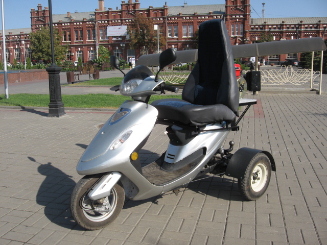

Езжу на гибридном трискуте уже год, в день проезжаю 25-30км, генератор в пути запускаю по необходимости, когда выключают свет в доме, питаю весь дом через синусный инвертор от аккумулятора, если выключили на долго, запускаю генератор.
За все время эксплуатации не было ни одной поломки.
Считаю, что схема жизнеспособная не обращая на мнение скептиков.

Так точно, батарея не свинцовая, LiFePo4 20Ач 48в, мотор бесколлекторный 650вт, генератор максимальной мощностью 3 Квт, но забираю в районе 800-1000вт, больше не требуется и дольше проживет.
По кислотным батареям установленным на автомобиле, могу сказать, что глядя на амперметр, не на вольтметр в соаременных авто, наблюдаю, что ток заряда бывает и 20 и 30 А, что далеко от 0,1С, так задумано конструкцией.
