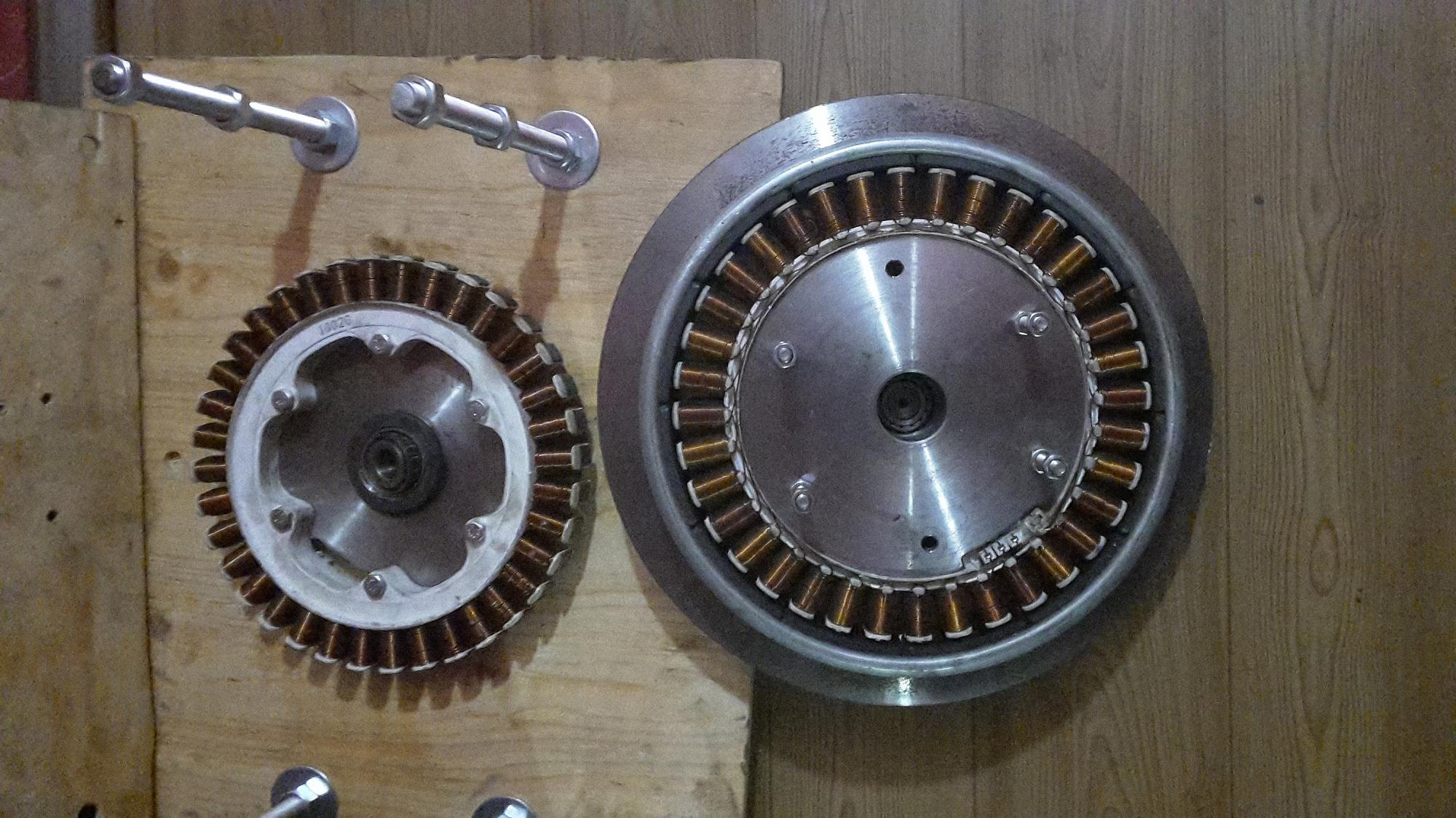

Вращение моторы под управлением холлов. На положение угла наклона , шаговик. Тяговые моторы в колесах по 3-5 кВт. Во общем тут http://realstrannik.com/forum/svobodnaya-energiya/301-elektromototsikl-s-giroskopom-i-regeneratsiej?start=126
Этот мотор гироскопа.

Вся цель в том, чтобы любой человек смог без труда сеть на 2 колесник, как в  автомобиль. Это может помочь только гироскоп. Тем более смысл в работе го таков- расгон до 4600 оборотов и до 3000 по инерции, генерацией на аккумуляторы. мой гироскоп состоит из 2 моторов по 1 группе катушек из 3 в каждом работают в режиме мотор при поддержании оборотов. Остальные в режиме генератора. Всю управляется с помощью микроконтроллера или на микрухах. Так, как нет нагрузки на него кроме вращения маховика, проблем серьезных нет. То есть работа с подзарядкой. Рекуперация.
