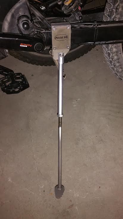

Vladimir1964
#13
Фото нашей подножки из нержавейки
от пользователя

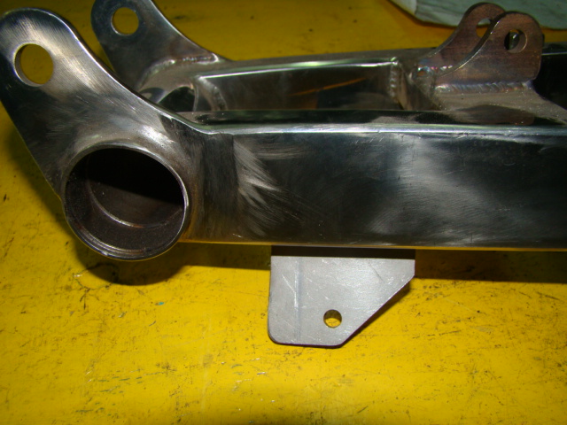

Vladimir1964
С целью уменьшения веса подножки рекомендуем всем производителям сделать на раме кронштейн к которому будет возможным прикрепить ногу подножки.
Вот такой приварной кронштейн очевидно теперь будет на всех рамах Чоботаря.
Отдельно к раме можно будет приобрести только ногу с пружиной или изготовить самостоятельно.
Вес подножки в таком варианте уменьшился с 0,7 кг до  0,4 кг.
Артем Новиков
Вы открыли тему, но видимо не читаете то, что вам предлагают, а пытаетесь опять свое навязать и сказать , что это лучшая подножка. Ставьте центральную на двух ногах.
Vladimir1964
То что нам предложено мы выполнили. Такая центральная на двух ногах у нас в наличии с августа месяца.
Kullx
[user]Vladimir1964[/user], только ее невозможно прикрутить, ибо отверстия не совпадают, и цепи мешает.
Если кого устроит крепление на один болт со снятой цепью - отличный вариант.
