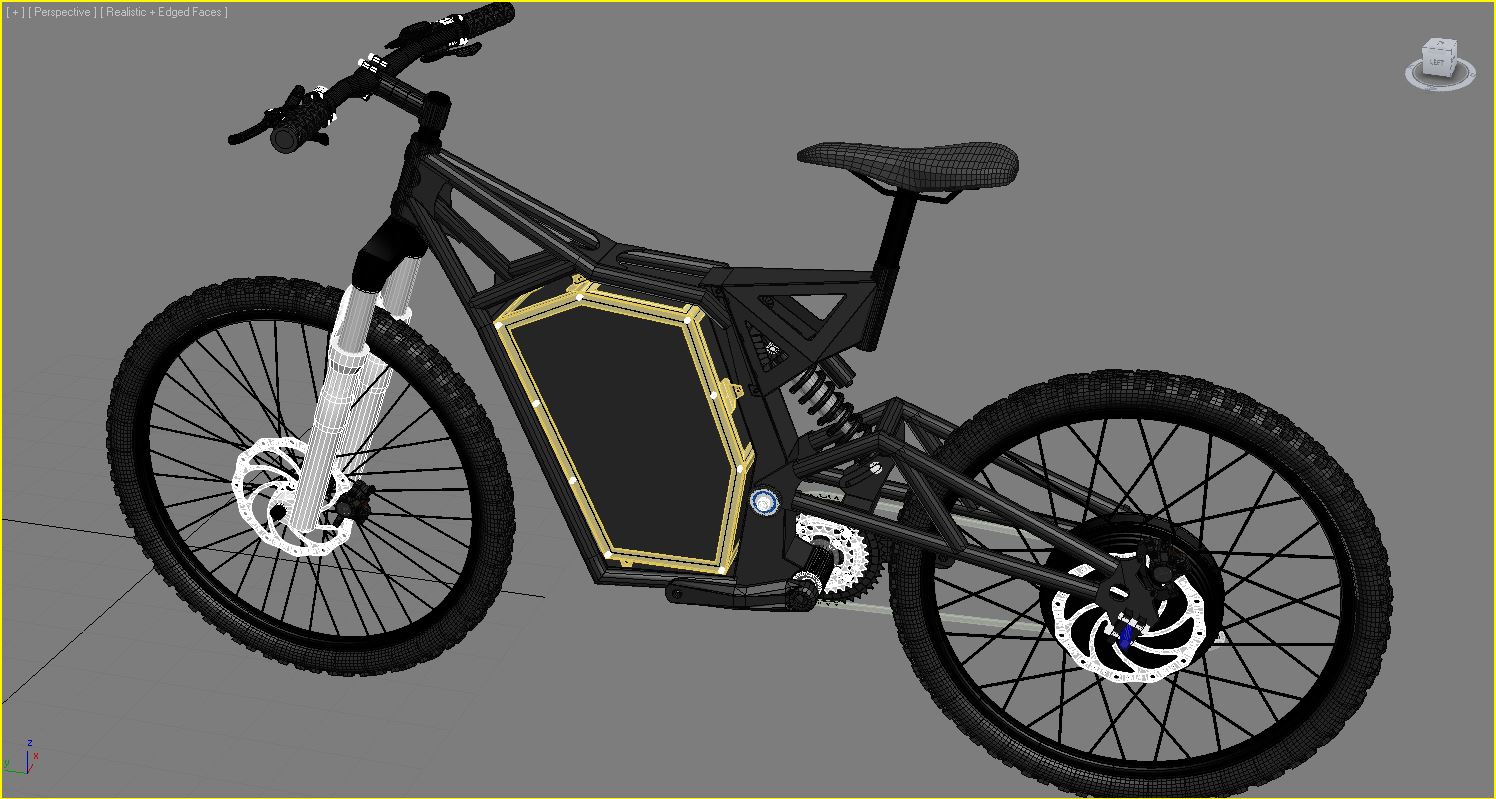

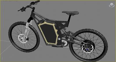

В этой теме будет собираться новая рама и велы на ее основе,  /:-) теоретическая часть давно готова, подготовка железа идет полным ходом, так что долго ждать не придется, как в случае с Дроп машиной (V1).
Рама под вело подвеску, так что обещается быть лайток  :-)
Пока не могу придумать что еще написать, буду дополнять фотографиями процесса сборки рамы, на этот раз все будет аккуратнее.
Вот видео с 3д моделькой, лучше чем куча скриншотов  :pardon:
https://www.youtube.com/watch?v=1x194Y4_Hs4

uazzzik73
Попробуйте пересмотреть реализацию задней подвески.
Ваш варриант при работе подвески будет давать сильный удар в педали (в обратку)  и резкиц провал.
Если любите вкручивать педали, будите обламываться. А если не крутить то ноги сами будут гулять в верх, в низ при работе подвески. В общем плохо. Желательно перенести шарнир маятника, перед кареткой будет лучше. Это просто совет.  :hello:

какая сталь?
сколько рычажность?
сколько база?
То что вырезано из листов, из ст3, Точеные детали ст40, трубки не знаю из чего, но нареканий у меня к ним нет  :-)
Рычажность от 3.8 до 2.75
База 122cм с вилкой ходом 100мм
Вы таки думаете что я не знаю об этом? Расписали еще так, если педали не крутить, никакой отдачи никуда не будет.
А при кручении педал-кик конечно будет, но он будет даже меньше чем на Дроп машине, соответственно приемлемым.

dr. Argentoom
переменная рычажность? Это потому что вы аморт как то хитро закрепили через доп. линки, как в случае с "дроп машиной" ?

Stolz
Нет, это потому что можно открутить и передвинуть  ;-D
ЗЫ: в солиде проектируете?
:-D Посмотрите видео по ссылке в первом сообщении, там видно что за прога и можно понять как двигать амортизатор

DIVAS
А не слабовата ли эта деталь, которая обеспечивает "открутить и передвинуть"? Что-то по картинкам не понять толщину стали этой пластины, но кажется что тоненькая совсем...
И я не вижу у рамы полноценного переднего треугольника. Вижу маленький треугольник у рулевого стакана, но он не решает проблему жёсткости, а только отодвигает её немного назад...
"Дроп-машина" всё же интереснее в плане конструкции рамы, там всё на месте...

Stolz
Должно выдержать, скоро узнаем
