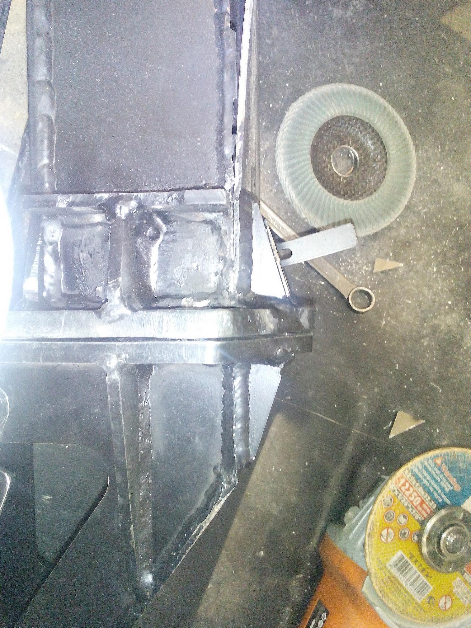

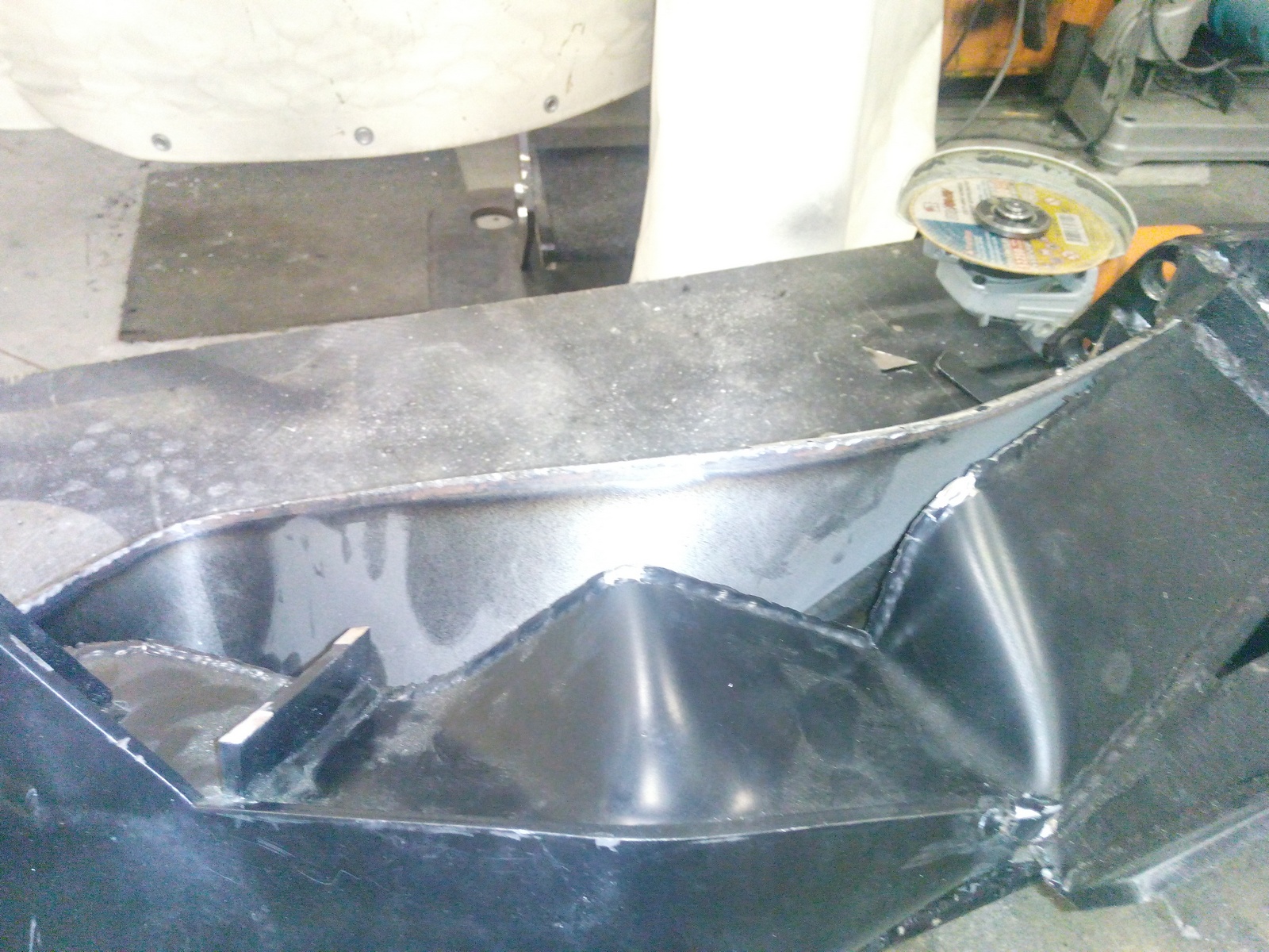

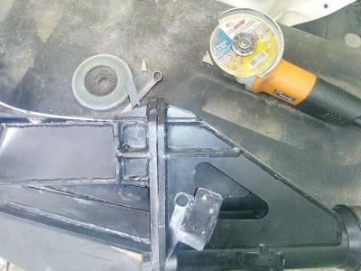

а картинки которые не получится нагуглить могу приложить, любопытное сочетание полуавтомата и ручного АРДС на изделии сваркой которого я не занималтся но к появлению которого я имел известное отношение, как и к появлению опытных образцов аналогов.
где чем варилось думаю понять не сложно, для тех кому сложно, раскрою интригу в кривых руках полуавтомат бессилен. а АРДС в кривых руках вообще один сплошной расход газа тока и вольфрама, обошлось без жертв, но заказчик как и изготовитель поимели массу проблем, после которых с изготовителем сотрудничество по вопросам сварки прекратили.
с вашей стороны буду признателен если вы покажете картинки ВАШИХ сварных швов от полуавтомата, не с лицевой стороны а с внутренней, хотя можно и не выкладывать я и так знаю чем они будут отличатся от АРДС,   за 5 лет я насмотрелся  на них и даже тех что были сделаны роботом, более чем достаточно, но возможно тему прочитают другие интересующиеся.
PS Кстати у вас на аватараке точно такая же горелка с точно такой же кнопкой  с которой мне довелось очень много  времени провести в объятиях,  стяжки которыми она крепится к ручке довольно быстро разваливаются  от перегрева, особенно когда варишь металл толще 5мм   ;-D

[user]FX_888[/user], А можно пояснения к Вашим картинкам? (можно добавить в предыдущее сообщение)
А то я, как начинающий, не шибко много чего понял из верхней картинки (что там произошло? Шов порвался?), да и на второй-третьей картинках я лишь нашёл несколько АРДС-швов, а остальные распознать не смог, но видно что сварено как-то хреново.

нет в плане эстетики все ожидаемо, никто от показанного на фотографии чешуек и не ожидал, хотя кое где они просматриваются,  рассчитывали ожидали всего навсего качественного провара, 3мм листов обычной конструкционной стали, образующих балку с очень большим запасом прочности, но только лишь в случае качественного соединения листов, а не их декоративного высокотемпературного слипания, при кторорм балка превращается в набор пластинок из фольги с соответсвующей несущей способностью.
а так да быстро, производительно, снаружи не очень страшно выглядит, только нихрена не работает, обратная сторона дешевой рабочей силы, в данном случае сварщика, чья компетентность вызывает некоторые сомнения, как и компетентость мастера который допусил такое, при ручной TIG повторить такую ситуацию значительно сложнее, металл подается ручками, если его не подавать то соединять детали (при угловом шве будет нечем) что скрыть как и недостаточный прогрев значительно сложнее, это одно из преимуществ
АРДС, гнать  бракованный шов очень сильно сложнее, а чтобы не гнать его надо выправлять руки и голову,  да не быстро, да некоторым может оказаться сложно, но как правило это повлечет за собой и другие позитивные вещи  ;-)
