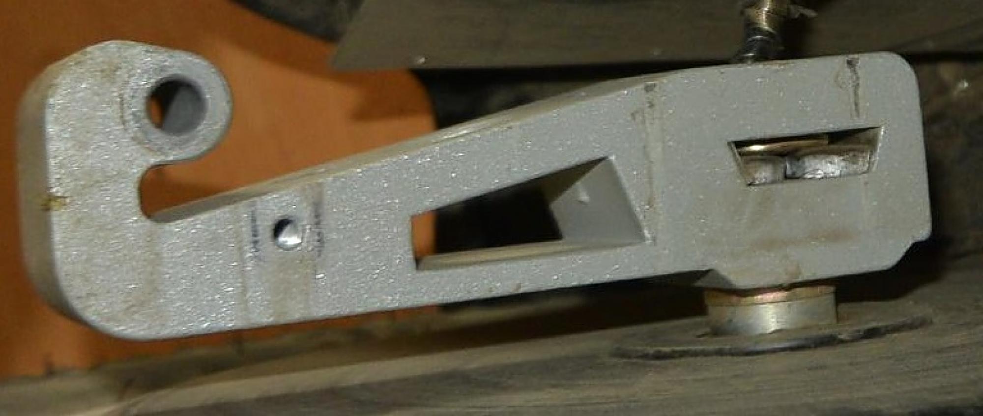

Рассмотрел еще раз фотографии, сравнил с другими колесами аналогично-китайскими...  :bw: Да ничего в принципе катастрофичного, многие китайские так же г...но собраны. Или я чего пропустил?
А выход какой: после покупки, перед ездой разобрать, "доработать напильником", в смысле загерметизировать щели силиконом, уложить нормально проводку (возможно даже перепаять, где нужно), да и вся любовь. Единственное что напрягает - высота педалей. Пока что, кроме заказа дюралевых кронштейнов
короче оригинала на 8-10мм на координатном станке, в голову ничего не лезет. В общем, колесо из серии "наши руки не для скуки".  :-D
SML160 дизайн ну просто вообще не нравится, да еще колесики эти маленькие... Как с ними на бордюр запрыгивать?
По поводу педалей, не чего сделать нельзя, если только сами педали не резать, можно педали перевернуть и они будут выше но закрываться они будут только  чуть больше половины.
Герметизация спорный вопрос, предупреждаю, если ты его разобрал то это на день или два ( в зависимости от проведением работ на колесе ) Залил я путём потери заглушек, теряются они очень легко если их не прикрепить к корпусу. ехать по лужам глубоким не желательно, да и вообще не понимаю въехать в лужу это же ноги намочить, мелкие лужи 5-7 см проезжает без проблем.

ЦитироватьПо поводу педалей, не чего сделать нельзя, если только сами педали не резать,
Педали резать не нужно. Нужен чертеж кронштейнов новых, там всего-то лапу укоротить на 5-7 мм. Точнее не скажу, нужно прикладывать к корпусу и смотреть, на сколько позволит там пластик вырезать. И с результатом к токарю на координатку.
ЦитироватьГерметизация спорный вопрос, предупреждаю, если ты его разобрал то это на день или два
Время не проблема. Целая зима впереди. А заглушки к корпусу можно прикрепить при помощи обычной лески.
ну типа того http://www.youtube.com/watch?v=qzeSPU_BDGg&feature=youtu.be
Гринписовцы мне не рады... :)
vag
Спасибо за видео, все достаточно наглядно.  :wow: Если не пугает изменение угла наклона подножек то снизу в подножке просверли 2-3 отверстия и на болтах прикрути пластину упорную. Можно прямо в дырках резьбу нарезать и вкрутить болты так чтобы не торчали наверх концы. Для верности посадить болты на фиксатор резьбы. Пластины дюралевые в строймаге можно купить. Но мне больше нравится вариант с укорачиванием кронштейна и пропилом корпуса, хоть и геморройнее это. Наварить туда вряд ли что получится, материал - сплав аллюминиевый какой-то. Что касается выдвигания ручки, то баллончик силиконового спрея должен решить эту проблему. В любом автомагазине такое продается. А еще я бы попробовал открутить ручку и поискать подходящую по размеру но лучшую по качеству исполнения в магазинах, торгующих чемоданами. Отттуда взять только телескоп. трубки, а пластиковую часть переставить. Вуаля.  ;-)

Вариант, как можно увеличить высоту педалей
