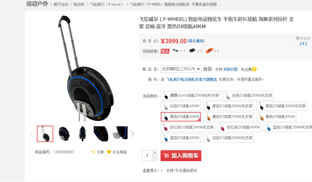

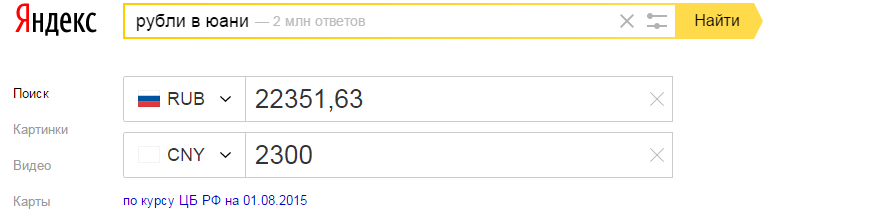

Вот везёт Китайцам, Стоимость в 2 с хвостиком дешевле чем я брал
Гринписовцы мне не рады... :)
EcoDrift
[user]vladds[/user], это разные комплектации, я в прошлый раз уже на это обратил внимание.
vladds
ну да, намного дороже. 40000 тр. 4000 т юаней.

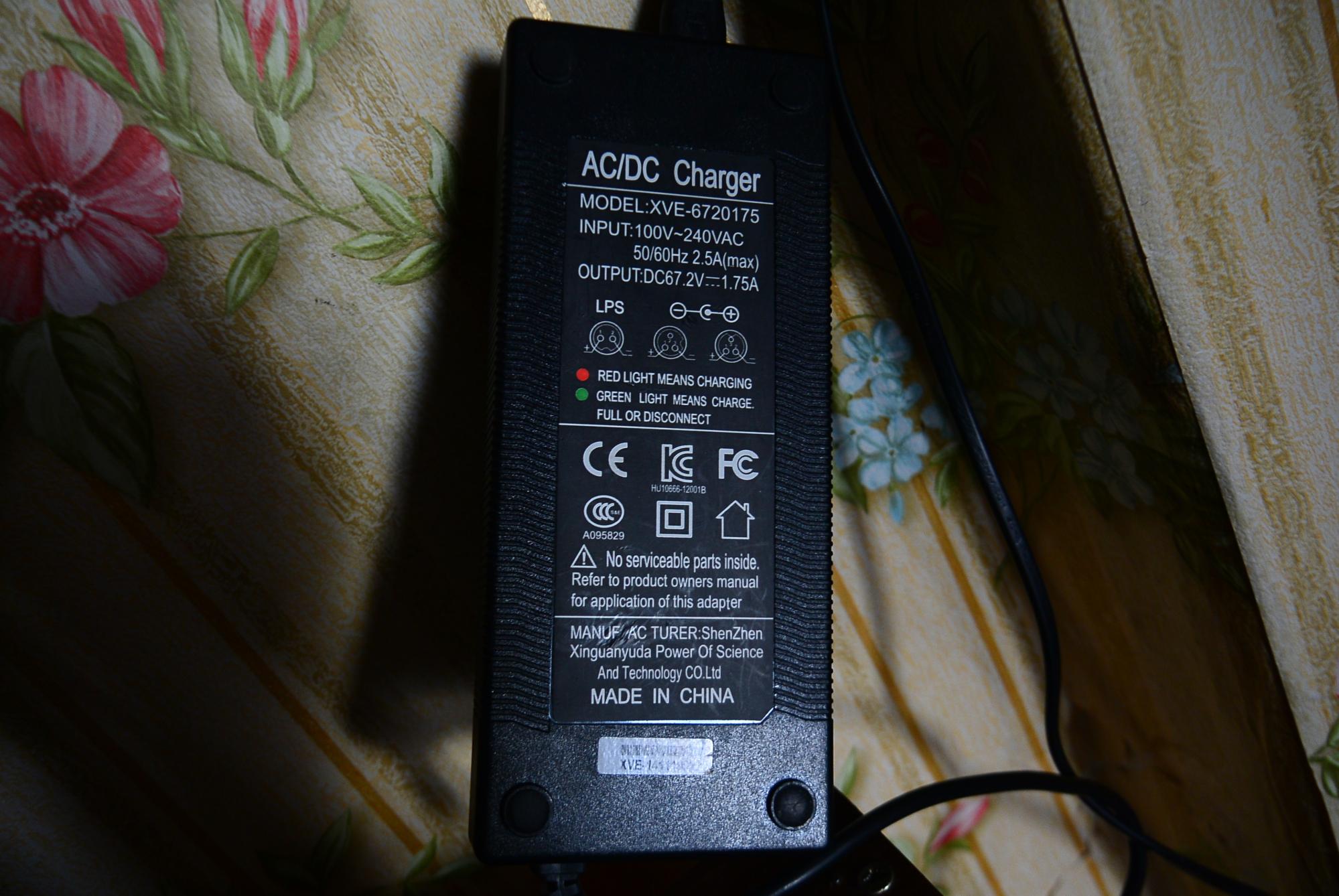

 Ребята, как узнать сколько у моего колеса реальных ватт часов ?
на батке это 5,8 Ah  и 60v
На сайте пишут что 388 ватт часов.
Как считают и чем замеряют?
Alexp74
[user]vladds[/user], скорее всего у Вас честных 348Втч: 5.8Ач * 60В (рабочее напряжение), а 388Втч - это 5.8Ач * 67В (напряжение ЗУ), либо опечатка.
vladds
вот зу
Alexp74
[user]vladds[/user], верьте тому, что написано на батке, т.е. 348Втч. )
LEE4ER
[user]vladds[/user], номинальная емкость 340втч. Ячейки скорей всего самсунги 2,9ач
Батарея заряжается не до номинальных напряжений для ячеек (3.7В обычно), а до максимальных (4.2В). Что бы зарядить ячейки полностью, зарядное устройство должно такое напряжение выдать. Для сборок 16s*p это 67,2В.
