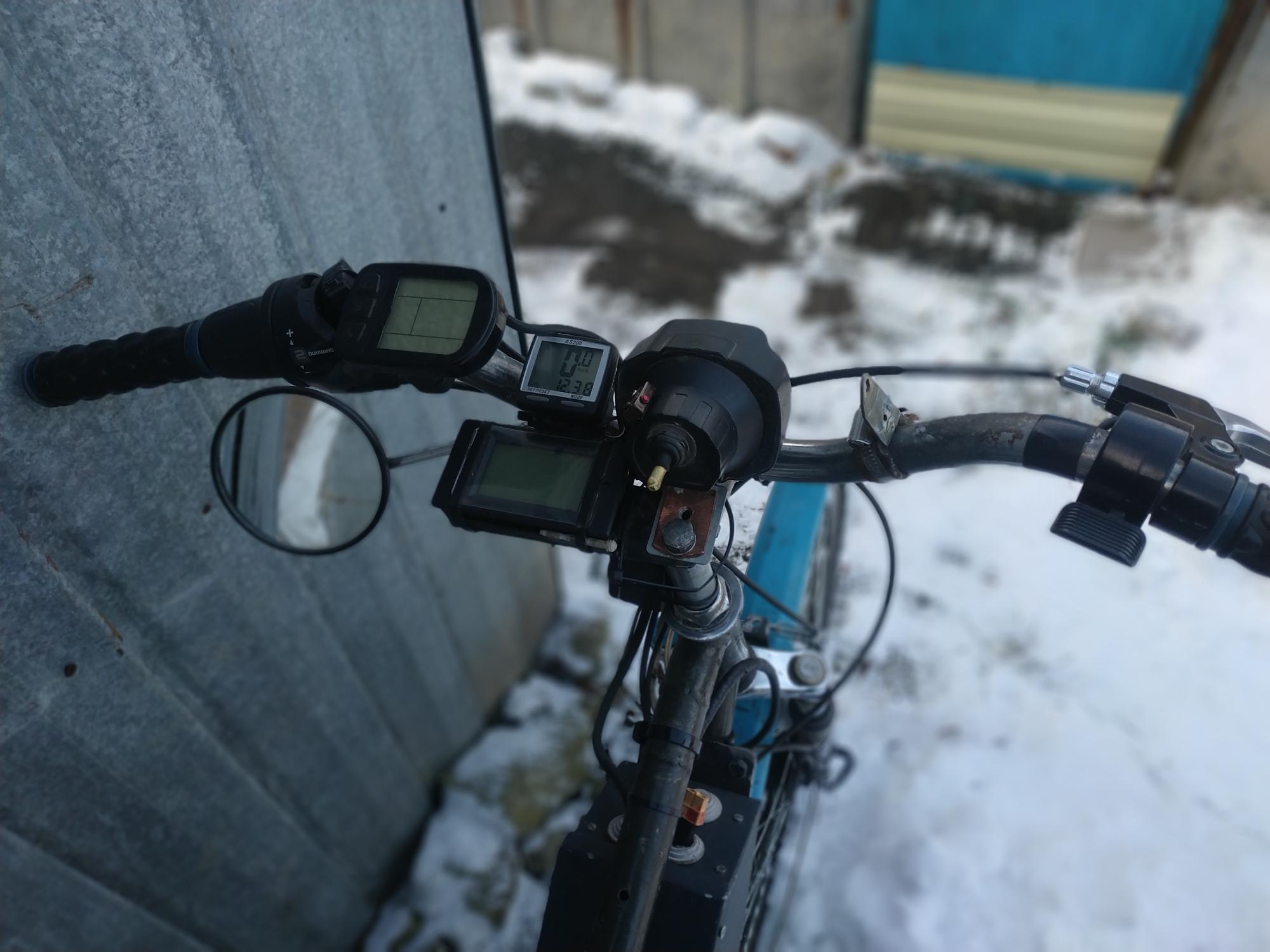

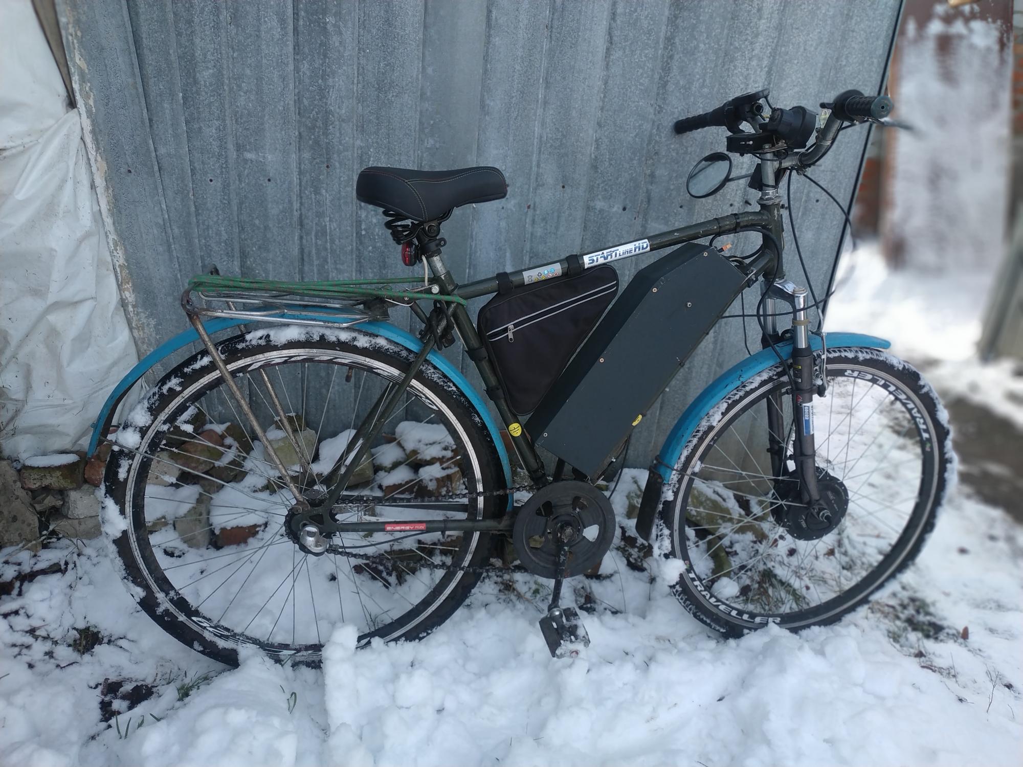

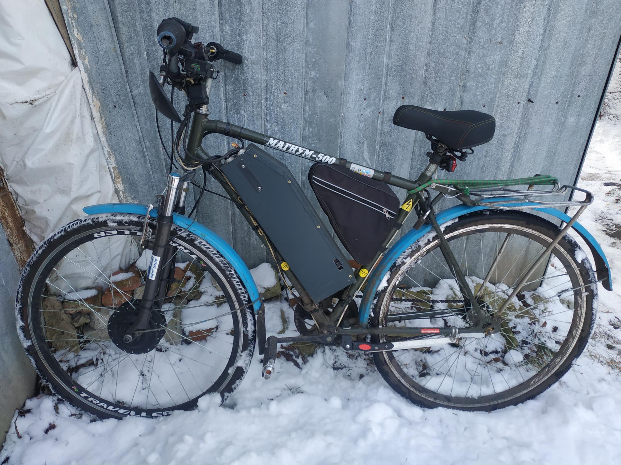

Продолжение темы электровелостроения. Мой новый велосипед на базе ХВЗ :
sans360
обзор постройки велосипеда в других видеороликах на моем канале.https://www.youtube.com/channel/UCtGTTw0jMUY5rdHNQzW_7QQ
