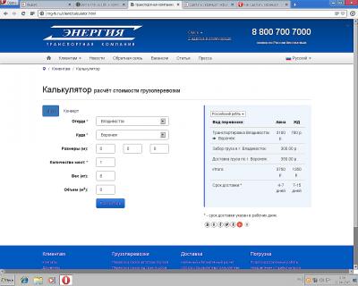

Цитата: Altruist от 21 Апр. 2015 в 19:13
Я так понимаю Вы с ним близко, а до меня доставка отдельно стоит (судя по форуму?) и по дальности почти как из Китая...
500 рублей до Омска из Владивостока! :-)
А вообше можно и посчитать:

Ну да Врн. раза в полтора дальше, но не суть, посчитал:
взял условные габариты 0.8x0.8x0.3м (под колесо) и вес в 10 кг условный, итого из Владика в Врн:
ЖД: 2330р., 7-15 дней
Авиа: 5300р., 4-7 дней
Дальности по я-картам 9т.к. (напрямую, реальная логистика в РФ почти вся через Мск), из Европы явно ближе (с финки 1.7т.к., причём через Мск.) :)

Цитата: Altruist от 21 Апр. 2015 в 20:30
Ну я тоже так считал когда-то! :-) Сейчас по калькулятору 1000 рублей до Воронежа из Владика за 8 кг груза ! Плюс до квартиры если есть желание 350 руб. Размеры для наземного транспорта не указывайте! :-)

[user]alextka[/user], а габариты почему не указали? Он потому Вам дёшево и считает...
Но вприницпе комплекты с Англии, Германии выгоднее выходит - 15 фунтов/евро, с гонконга за $49 если неспешным транспортом. Всё в принципе логично - по дальностям. В РФ есть смысл брать акумы, т.к. воздухом их вроде многие сейчас не доставляют...
