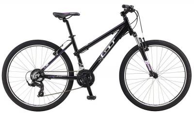

По поводу типа рамы, в связи с описанным выше опытом, возник вопрос. Если некий компромис между чисто мужской рамой (терпеть не могу) и двуподвесником,
например GT Laguna:
В такую раму если не снизу, то сверху бутылка на 48V/10Ah крепится удачно?

Под электровелосипед любой велосипед всё равно придется модифицировать. Та модель на которую я вам дал ссылку это оптимальный начальный вариант. Сейчас объясню.
1. Стальная рама, по сути вечная вещь, не треснет в отличии от алюминиевых рам. При этом, без задней подвески ехать на много приятнее в отличии от алюминиевых рам.
2. Рулевой стакан 1 1/8 дюйма, встанет любая современная вилка. Из бюджетных советую suntour XCR.
3. Нет переднего переключателя, нужно обслуживать меньше троссиков итд.
А про посадку, если рама нормально подходит по размеру, то остальное можно настроить под себя. Широкую сидушку придется покупать по любому, ну и вынос регулируемый чтобы сделать посадку более прямой. Если не любите модели с мужской рамой, у них есть такой же велосипед с женской.
