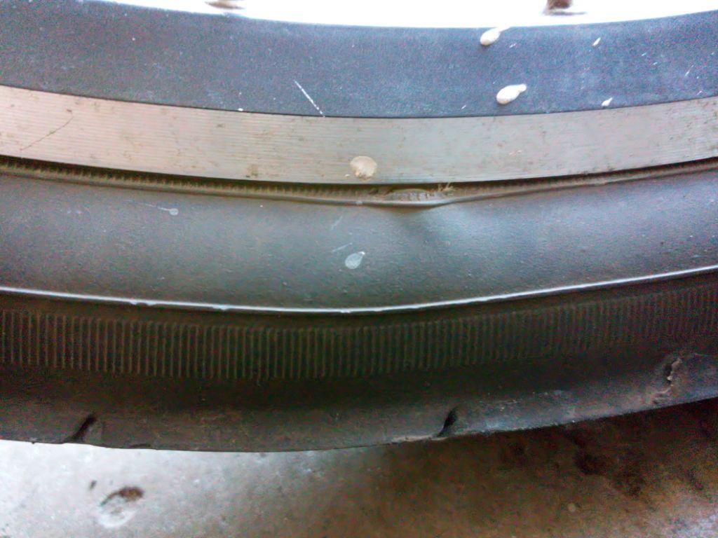

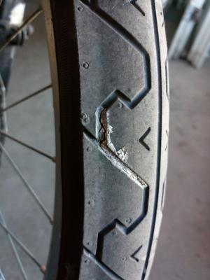

[user]Jeca[/user], а зачем аж 5 атм.?
Меньше, примерно 3 атмосферы, манометра не вожу.
Обод не пострадал вообще.
А вот покрышка расслоилась.
После выходных сфоткаю разорванную.
