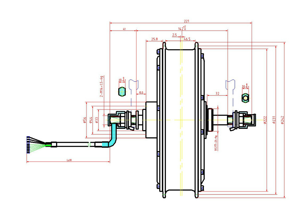

Длительная мощность - 3 кВт, пиковая 6.5 кВт, экстремальная - 12 кВт  %-)
Статор и магниты - 45 мм;
Материал статора - алюминий;
Толщина ламелей - 0.35 мм;
Обмотки - 4 витка по 16 жил;
Ширина под 135 мм дропауты (но может потребоваться 2 мм проставка для установки 6скоростного фривила);
Ось - 14 мм, ширина 10 мм;
Масса - ~9 кг без обода, ~10.2 кг с ободом;
Встроен термодатчик KTY83/110;
Крепление под диск - есть;
Фривил влезает до 6 скоростей с 1 мм проставкой;
от себя добавлю вес - 9,3 кг
единственное отличие - мой мотор не заспицован. спицевать у меня времени нет, но обода и спицы у меня дешевые. как раз компенсирует разницу. причем обода можно заказать на выбор в теме
Цена: 2250 юаней без обода

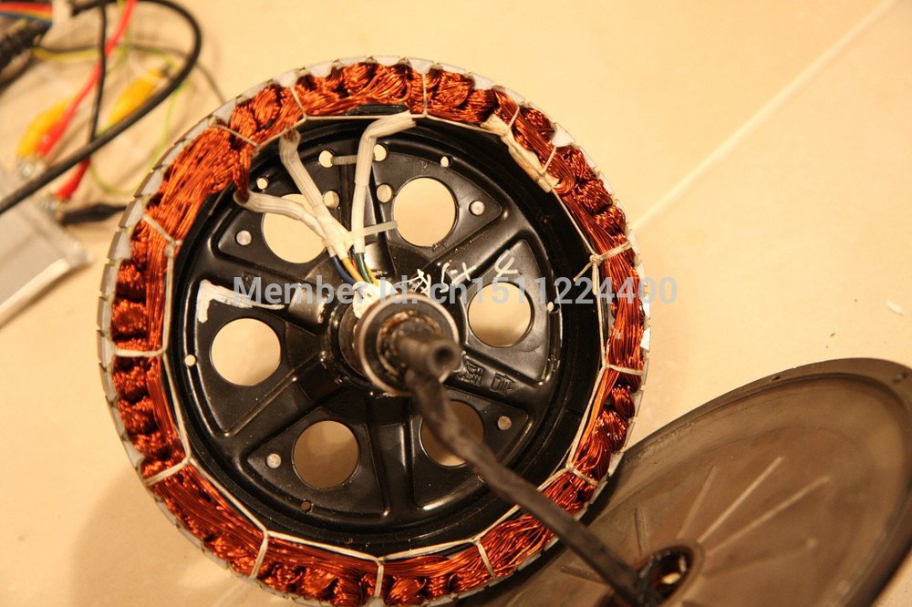

пару фоток

Как понимаю, подобного мотора, но в трёхвитковой версии нет?
Раз уж сказано про кит, то какие характеристики девайсов в ките? (контроллера, в частности) Наверняка совсем не программируемый, да?
p.s. я новичок и, хоть уже не первый месяц изучаю тему электровелов, но кое-чего ещё не знаю.
Например, как понимаю, чем меньше витков, тем больше ток и тем выше вращающий момент, верно?

насчет 3х витковый вы очень даже заблуждаетесь.
чем больше витков, тем выше момент, ток же регулируется контроллером, а не обмоткой!
чем меньше витков, тем больше скорость, вернее RPMI. или оборотов на вольт. соотвественно требуется больший фазный и батарейный для такого же момента, как на 4х витковом.

Думаю будет справедливо написать что от 12кВт родные провода могут испортится и повредить контроллер
_claw
ну если кратковременно, 10-15 сек, то врядли. а вот более длительный период, там не только провода могут пострадать. я думаю 12кВт, это рекламный ход Валентина. простим его за это, он хороший  ;-)
andreym
Цитата: _claw от 05 Май 2015 в 02:46я думаю 12кВт, это рекламный ход Валентина. простим его за это, он хороший  ;-)
Да не - просто можно честно написать что пиковая мощность это такая, от которой мотор не выходит из строя в течение 15 секунд  :-D
И тогда смело писать что пиковая 12квт.
Ни один здравомыслящий человек столько вливать не станет, ибо мотор быстро перегревается в таком режиме. Даже толстая крошка и та перегревается от 12.

[user]_claw[/user], в теме Валентина написано "Вторая версия мотора продаётся только у нас, т.к. собирается по частям от разных производителей". Значит у вас не 100% аналог?

нет, у меня полный 100% аналог мотора и 100% аналог контроллера, потому что сделан с разрешения Валенитна! можете задать этот вопрос самому Валентину, если у когото есть сомнения

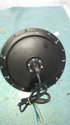

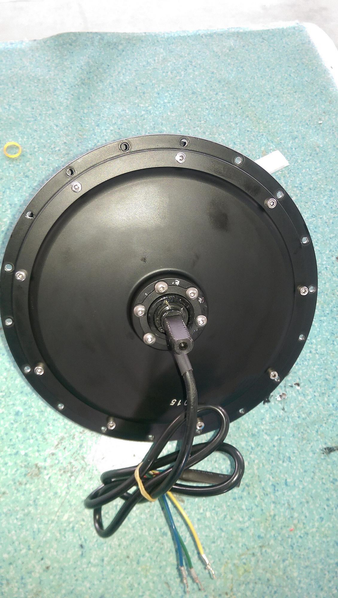

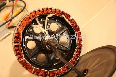

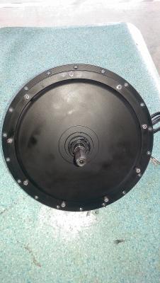

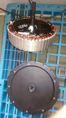

Я тут просил-просил одного китайского продавца (а может сборщика) моторов сфоткать приглянувшийся мне мотор. Всё-таки он сходил и сфоткал специально для меня. Внутри jpeg файлов по EXIF видны подробности (свежая дата, геометка, модель телефона ;-))
Так вот, этот мотор ну очень уж сильно напоминает миникрошко-подобные моторы "первой версии". Фазные провода 2.5mm^2, обмоток есть версия на 21провода в 3 витка, есть на 15 проводов в 4 витка.
Свежие фоточки
Несвежие фоточки
Цена с доставкой оказалась $269  :wow: Вроде нормально :)
UPD: Только сейчас я понял, что 21000 это цена действительно за кит :) до этого не верилось))
UPD2: А вот и нет. 21000 - цена за мотор v2 и доставку :)
