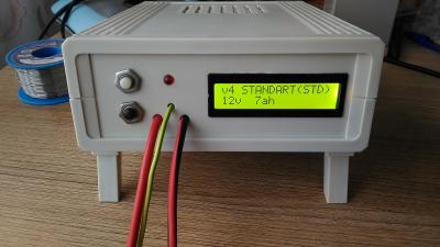

Ну я что ли начну :)
Итак разжился зарядкой от Алекса Сороки, и 11-ю упсовыми 7-ми амперниками. Забегая вперёд скажу что впредь буду умнее и не стану тащить на себе акки у которых внутри что-то перекатывается, их можно сразу в помойку  :bm:
Предварительный отбор отправил в помойку 8 штук, вздутых и с перекатывающимися внутри обломками пластин. Из любопытсва вскрыл парочку, там полный швах, пластины буро-коричневого цвета. Резиновые колпачки поснимал (про запас :)) да и в помойку отправил.
Таким образом осталось три потенциально не мёртвых пациента, две рыжих дельты и один чёрный CSB. На одной дельте 12 с небольшим вольт, на другой 0,6 на CSB порядка 11.
Дельты вскрылись легко, у всех резиновые колпачки были притянуты к горловинам внутренним разрежением - верный признак былого кипения.
Однако пластины были здорового "свинцового" цвета, так что приступил к реанимации.
Залил в банки по несколько кубиков воды. Не видно нифига, хоть и разобрал маленький фонарик и подсвечивал его миниатюрной лампочкой, сколько воды лить непонятно, ориентировался на ощупь - лил пока маты впитывали.
Потом поставил на умную зарядку дельту у которй изначально было 12 вольт. Сразу начались качели 12-14 вольт причём с очень коротким периодом в несколько секунд. Так и оставил на ночь. Дельта с 0,6в на клеммах зарядкой не опозналась, поэтому подключил её к обычному блоку питания с индикацией тока нагрузки и заряжал током 0,7а где-то пару часов, пока напряжение не вышло на 10-11в.
Наутро на первой дельте качели были уже с периодом в пару минут, снял с зарядки и поставил вторую дельту. По ней картина в точности такая же, поэтому подробностей описывать не буду. :)
При зарядке оба кипели (колпачки послетали), видимо воды я таки влил больше чем нужно, но судя по всему это не страшно. Лишняя просто выкипела.
После примерно 12-часовй зарядки ставил обе дельты на качели с параллельно подключённым утюгом на сутки.
Для теста после зарядки и двухсуточного отстоя разряжал оба акка (опять же поочерёдно) 100-ваттной автомобильной лампочкой (средний ток ~7A) оба аккумулятора выдали более 30-ти минутпри разряде до 10в. Что по разрядной кривой соответствует ёмкости в 7А/ч. Напомню что у одного из них на клеммах было чуть больше полувольта ;)
CSB повёл себя странно сначала при заряде грелась одна банка, потом перестала, после зарядки и качелей (по примеру дельт) вышел только на 70% ёмкости. Видимо его не долечил, в нём вообще что-то рассмотреть невозможно, буду дальше экспериментировать
Если посчитать это всё на деньги, то уже при первом применении зарядка окупила треть своей стоимости (а если восстановится CSB то и половину).
Сейчас изучаю вопрос где ещё есть залежи дохлых UPSов  :al:

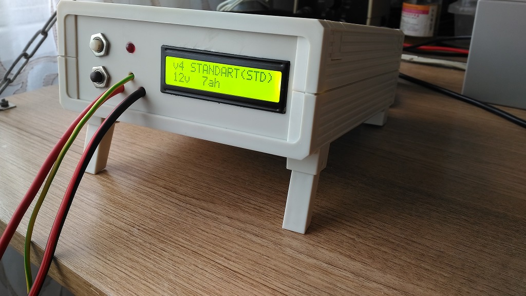

Вчера, как и обещал, начал зарядку аккумуляторов с помощью УЗУ Сороки. Начал со скутерных АКков. Тот комплект, что заряжал перед отпуском 48В 18Ач, сразу вышел в режим "добивки". Поставил второй скутер на зарядку. Второй комплект 48В 22Ач сначала встал на "зарядку", а через приблизительно 40мин. на "добивку". После этого перешел на зарядку 5-го АКБ из комплекта 18Ач. Но УЗУ отказалось заряжать и в режиме 12Вх1,5А, и в режиме 2А. Перешел к зарядке собственно автомобильного АКБ на 65Ач в режиме 3А тока заряда. Это предельная величина тока в УЗУ для 12В. Но, как и в предыдущем случае УЗУ выдало на дисплей надпись "нет соединения". Попробовал 2 АКБ последовательно, но и на 24В УЗУ не заряжало. Расстроился, написал Алексу в личку. Сегодня решил попробовать еще раз. Дело в том, что для заряда скутеров мне нужен был компьютерный силовой разъем 3-х штырьковый. Я заменил провод, а зарядку АКБ на 12 и 24В выполнял через провода введенные в разъем. Сегодня разобрал корпус УЗУ и впаял силовые провода с крокодилами (через переходный штекер). Все заработало. Оказывается не надо вешать сопли и портить то, что покупаешь. АКБ автомобиля уже заряжен и идет добивка. Поскольку было неправильное длительное хранение АКБ и есть подозрение на сульфатацию пластин, завтра будем делать принудительный режим десульфатации с параллельной нагрузкой. А Алексу спасибо! Действительно умное ЗУ!
oldpilot
Сегодня продолжил экзамены для зарядки Сороки. Получилось, по служебной необходимости, разобрать блок речевой информации "Трамбон". Разбирал не сам, а специалисты отдела ОПС, но пришли ко мне с дохлым АКБ 12В 4,5А. Говорят, что из-за плохой батареи не работает автоматика "Трамбона". Мы этим устройством никогда не пользовались и даже не включали в розетку с января 2007г. Померили напругу - 0. Решил попробовать УЗУ. Естественно, что при простом подключении, УЗУ не заработало. Оно не увидело АКБ. Пришлось соединить этот АКК с заряженным вчера автомобильным последовательно. УЗУ перевел в режим 24В. Честно говоря страшновато было подключаться. Попробовал на искру, а ее нет. Но УЗУ подхватило обе АКБ. На дисплее поочередно появлялись надписи: десульфатация, добивка, зарядка, еще какие-то. По моему весь набор заложенных команд. Через ровно пять минут решил не мучить ЗУ и отсоединился. Стоявший рядом сотрудник посоветовал померить напряжение. Оно на убитом АККе стало 11В и быстро падало. Тут же переключился на 12В и 1А и на АКБ. Засветился зеленый светодиод. УЗУ увидело батарею. На дисплее опять пошли всякие сообщения и о зарядке, и о десульфатации, и о добивке, и ополном АКБ, но где-то через 30-40мин все успокоилось и на дисплее пошло сообщение о заряде. Зарядное напряжение поднималось до 16В и падало до 12,4, ток менялся от 0.9 до 0,4А. Постепенно устаканилось и стало напряжение от 12,7 до 14,6 В, а ток 0,6-0,8 А. В конце рабочего дня на дисплее была надпись "зарядка" и снизу 12,8   0,4. На этом пришлось процедуру прервать до завтра. Не разрешается у нас оставлять включенные электро приборы. АКБ остался без нагрузки и отключенный. Завтра с утра проверю, что из напряжения осталось. Пока заряжал этот АКК, мне ОПС-ники приволокли блок питания от этого Трамбона. А там 6 АКБ наверно по 12В 7Ач. Говорю наверно потому, что на них не видно надписей. Проверил напряжение на клеммах. На одном из всех 2В. На остальных от 0,1 до 0,12В. Блок питания тоже с 2007г не видел розетки с электричеством (заслуга нашего начальника). При зарядке подключал к УЗУ мультиметр-осцилограф UT81B. Очень интересная пила с своеобразным пакетом импульсов наблюдается. Ну и по поводу нагрева. Во всех случаях заряда АКБ температура УЗУ не превышала 40гр.С. На АКБ 4,5Ач практически холодное ЗУ, а вот сам АКК сначала нагрелся, где-то тоже до 40-ка, но потом остыл до комнатной температуры. Делал фото, но переходник оставил на работе. Выложу завтра. В АКБ 4,5Ач воду не доливал. Не знаю надо ли если АКБ не использовались? Потом посмотрю, загляну внутрь.
