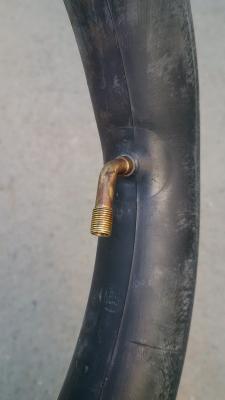

[user]av404[/user], ниппель должен быть согнут вдоль камеры, а не под углом 45 градусов к камере (Вы почти все такие ссылки приводите) или 90 градусов к камере (Вы даже такие ссылки приводите). Не годятся эти все камеры по Вашим ссылкам, а производство подходящих есть, они стоят в моноколёсах и купить можно, только китайцы разницы не видят.
Дмитрий1
 Для тех, кто в танке!
Вот так выглядит правильная камера:
Фото неправильной камеры все могут увидеть в приведенных выше ссылках.

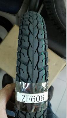

Кто-то пробовал ездить на бескамерной шине? Какие впечатления кроме проблем с установкой?
Случайно купил такую, по ощущениям деревянная. Непонятно сколько сил потребуется для того, чтобы её поставить.
zhengxi zf606 tire for electric bicycle, max load 55kg
PS:
Хотя нет, ошибся, внутрь можно поставить ещё камеру. Но реально очень твёрдая, атмосферы на 3 наверное без установки. На неё можно сверху сесть без колеса, и покрышка не проминается. Резина по бокам толщиной около 8-10мм, если это вообще резина. Но воняет как резина и намазана чем-то жирным.
PPS:
А вот и не совсем ошибся, но уже запутался. Материал - NYLON. На одной из сторон написано TUBELESS.

Цитата: Alexp74 от 28 Июнь 2016 в 23:16
А у меня лежит запасная с таким же протектором, но без лейбла (типа ноунейм). При этом Max. Load 55kg ;-D Но на ощупь абсолютно дубовая - не гнётся и не проминается, так что даже кажется, что эти 55кг она выдержит и без камеры.  :-D
на боку с одной из сторон случайно нет надписи TUBELESS?
Alexp74
[user]Sergius.Media[/user], нет. Есть цифры, до скольки качать. Бескамерные ведь и конструкцией (вроде) должны отличаться, а не только жёсткостью.
Sergius.Media
[user]Alexp74[/user], у моего и TUBELESS есть и до скольки качать (45psi=3.5bar) и место для покрышки имеется, и максимальный вес указан (55кг).
Прикинул что будет, если вираж заложить и не понравилась вероятность того, что промнётся бок и поеду я на ободе. Камеру хоть на 1атм но лучше поставить для подстраховки и сцепления с ободом.
У меня была скутерная бескамерная покрышка.
Для установки пришлось купить в автозапчастях бескамерный ниппель за 15 рублей и обточить его резиновую часть, чтобы она стала меньшего диамерта. Также немного рассверлил отверстие в ободе. После этого с помпощью мыла ниппель влез в отверстие, с большим трудом. Покрышка не хотела накачиаваться, т.к. на ободе нет выступов для фиксации бескамерных покрышек. Пришлось промазать силиконом всю щель по окружности и накачать пока силикон мокрый.
Жесткость да, слишком жесткая, а ниже 2,5 атмосфер накачивать нельзя, т.к. покрышка разбортовывается.
Плюсы: экономия по весу, около 1 кг.  и повышенная проколостойкость.
