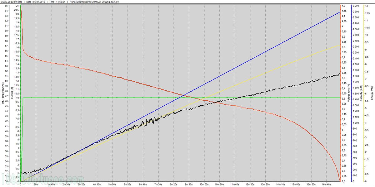

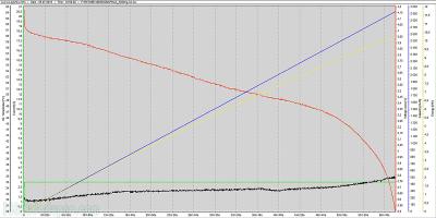

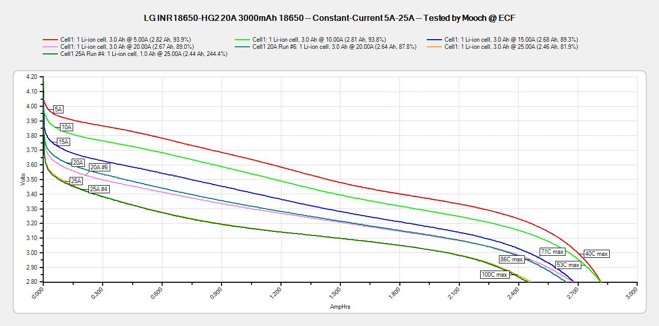

Могу добавить для сверки, под ваши токи LG HG2:
3А:
5-25А

Для тех кому влом сходить на наш ресурс и посмотреть графики там, докину сюда. Импеданс заряженного HG2 - 20мОм, 12 минут под нагрузкой 8А - 13мОм.
В общем 2900mAh отдают вполне уверенно. Отрицательные температуры - ???  По 300 циклов мы обычно гоняем только раскопанные на просторах Китая и никому неизвестные банки, а LG пусть сама отвечает за выносливость своих банок. Да и к тому времени как мы прогоним 300 циклов, вся текущая партия все равно будет распродана.
10A
20A
По цене сборки посчитано правильно. Собирать недолго, час работы.

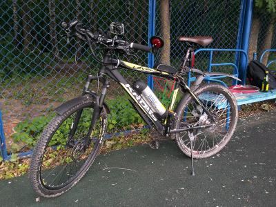

Добрый день!
а 13S4P из "очень бюджетные банки DL ICR18650-A5" не загнется от Шуаньё комплекта МК+контроллер, который я брал менее месяца назад? 5.6А это номинал получается для одной батареи или кратковременный предел?
Цена для формы прямоугольник/треугольник будет отличаться?(см. зеленый и красный на фото)
С БМС... На разряд XT60, на заряд - пока сток от Шуанье (разъемы если что и сам могу припаять)

5-5.5 ампер бюджетные DL в принципе могут отдавать долговременно, но это им здоровья конечно не добавит, да и греться батарея будет заметно. В общем ездить на такой батарее можно, но лучше спокойно, пореже тапку в пол. Ну и не забудте, что такой конфиг по мере разряда будет весьма сильно проседать при нагрузке, и всю имеющуюся ёмкость с батареи можно будет отжать только ползком.
Форма на стоимость не влияет.
