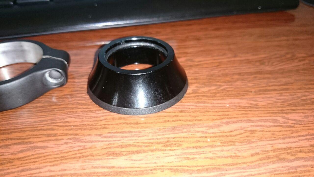

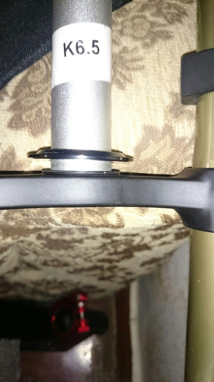

[user]eVel[/user],  Значит мне досталось что то из остатков, печально это все. Надеюсь не пожалею о том что купил эту раму  :-( А ведь столько ждал ее и на тебе  :bw:  Возникли проблемы с установкой вилки и заднего аморта, с амортом почти решил а вот с вилкой что делать не знаю, нижняя проставка под подшипник никак ровно не встает и не могу установить вилку из за того что верхняя проставка слишком высоко задирает верхнее крепление на вилке и тем самым оставляет настройку слишком глубоко внутри. Может у кого есть какие нибудь идеи? Буду очень рад любой помощи  :-)

m_denisov
[user]AVTimi[/user], шайба на вилку и должна плотно садится.
Мои видео:
AVTimi

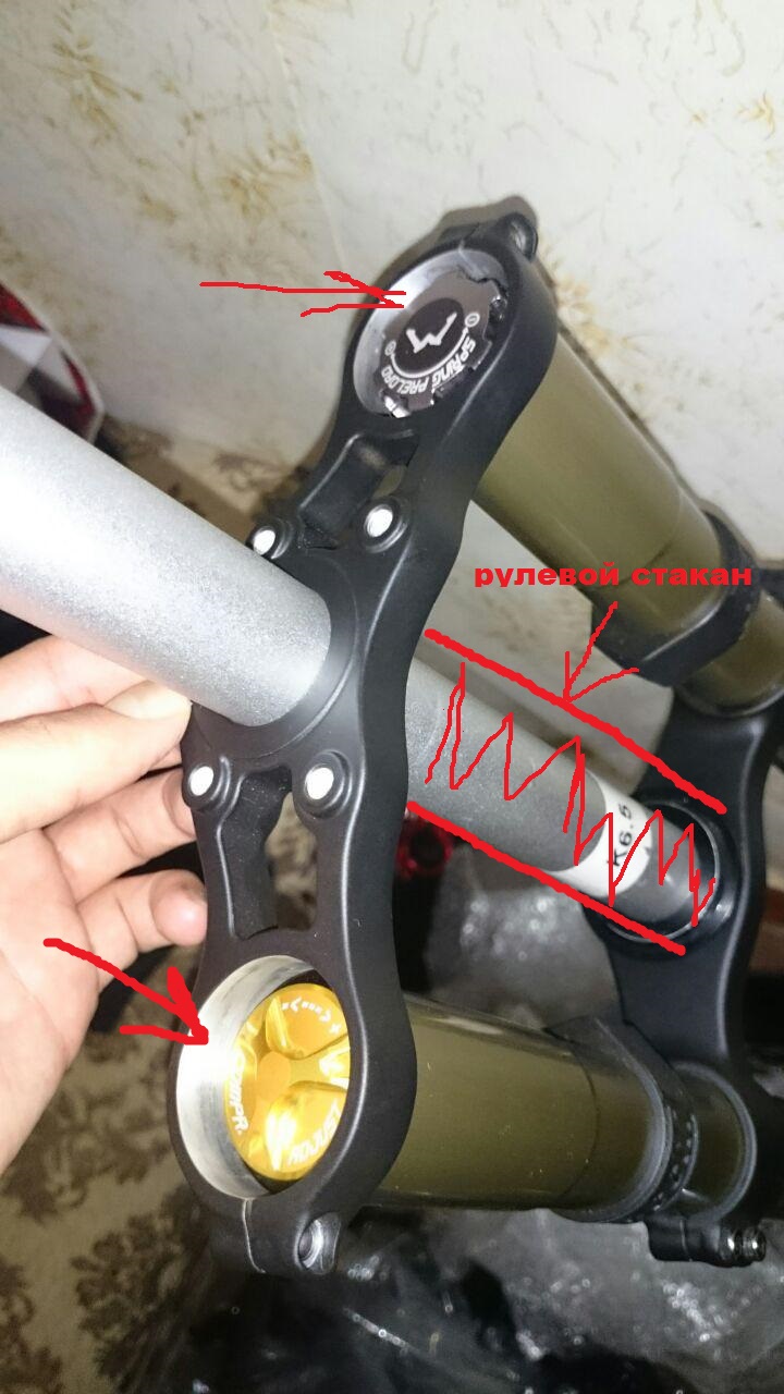

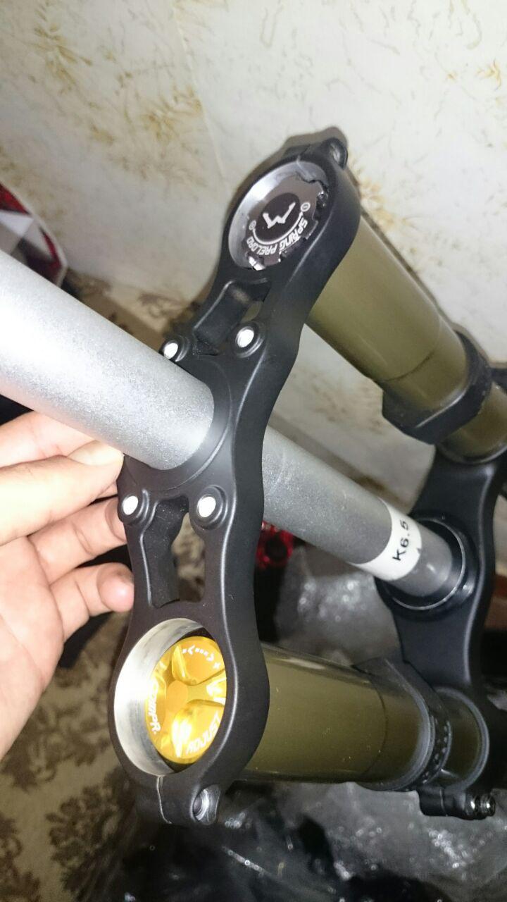

[user]m_denisov[/user], Остается небольшой люфт почему то, из за того что шайба плотно садится на вилке я не могу нормально посадить верхнее крепление, регулировка на вилке проваливается и остается совсем в неудобном положении, регулировать не возможно настройки вилки. В этом вся проблема
AVTimi
Получается примерно в таком положении как на картинке

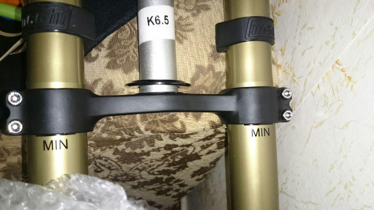

Garpun
#393
Передвиньте нижнюю корону вниз. Там должны быть метки ниже которых нельзя :hello:

AVTimi
[user]Garpun[/user], Я тоже об этом думал но там и так на самый минимум закреплено уже
Garpun
#395
У меня другая вилка, пришлось под верхнюю корону колец добавить для гармонии
